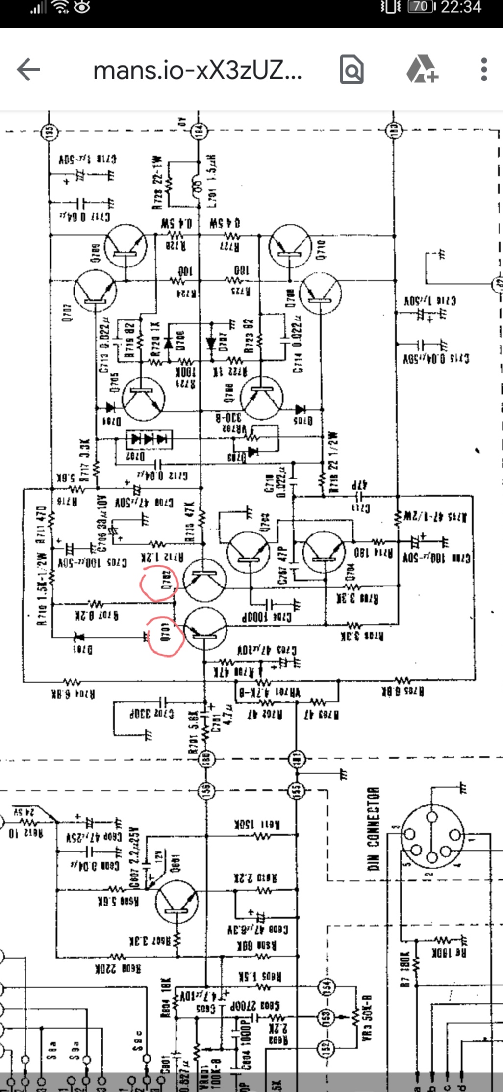

Ersatz für 2SA620 pnp
Gast #6266400
Danke schonmal.
Laut alltransistors.com hat der 2SA620, ft=60Mhz, Cc=3pF, hFE=min 250.
Ich habe zuhause den BC556B und den 2SA1015 im "Lager" gefunden. Beide
haben laut Tester hFE=~300.
BC556B hat eine wesentlich höhere ft, dafür mehr Rauschen, Noise Figur
und verträgt bis 150C Grad.
Der 2SA1015 hat ft=80Mhz, wurde speziell für Audio Anwendungen
konzipiert, somit weniger Noise Figur und verträgt bis 125C Grad.
Welchen würdet ihr nehmen? Oder doch den BC559 bestellen welcher von
beiden die besten Eigenschaften inne hat?
#6266407
Du wirst die Unterschiede im Rauschen kaum bemerken, zumal nicht bekannt
ist, ob in der Schaltung der Transistor mit demjenigen Strom betrieben
werden wird, der das Rauschminimum bietet. Mit BC556B und Konsorten bist
Du gut bedient. Die Werte, die damals in den Valvo-Datenbüchern zu
finden sind, werden von heutigen Herstellern nicht genauestens
eingehalten, Das sind alles ungefähre Bereiche.

Dann tausche ich mal die 4 Transistor. Der 2SA620 hatte die Belegung der
Pins ECB. Der 556B CBE. Die Schwierigkeit besteht nur noch dahingehend
Basis und Kollektor so zu biegen dass sie sich nicht berühren. Ich lass
mir was einfallen. Danke

Gast #6267381
Es kommt auf die Schaltung an.
Es gibt Schaltungen, da ist die Stromverstärkung egal.
Und es gibt welche da geht die Stromverstärkung direkt ein.
Wir reden hier von Kleinsignalverstärkern.
Ist der wirklich defekt?
Was ist Luxman?
Gast #6267393
https://www.hifi-wiki.de/index.php/Luxman_R-800
Vollverstärker aus den 70igern.
Der Transistor ist definitiv defekt. Tausche bloß alle 4 in den beiden
Endstufen-Parts Kanal Links und Rechts aus, welche zusammen geschaltet
sind.
Q701 ist defekt.
Der Stromlaufplan ist aber mit Vorsicht zu genießen da es anscheinend
mehrere Versionen des Verstärker damals gab, je nach dem für welchen
Markt er hergestellt wurde.
Gast #6267414
Q701 und Q702 bilden die Differenzstufe am Eingang. Da kann es helfen
wenn die Typen Rauscharm sind. Rein die NF zu vergleichen reicht da
nicht, es kommt auch die Bedingungen (z.B. Strom und Quellwiderstand)
an. Hohe Verstärkung ist hilfreich und stört eher nicht. Etwas schneller
sollte auch nicht stören.
Man muss auch nicht gleich beide Kanäle tauschen - wenn ein Kanal
minimal weniger rauscht als der andere stört das in der Regel nicht.
Q701 und Q702 aber natürlich schon als Paar tauschen, wegen möglichem DC
Offset.
