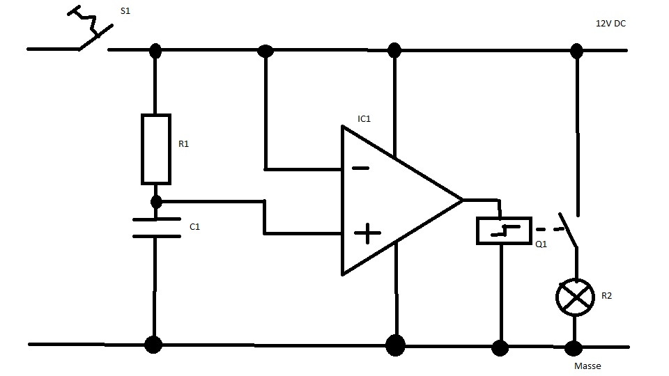

Hallo zusammen.
Ich würde gern eine kleine Schaltung bauen.
Die Werte habe ich schon alle ausgerechnet bloß macht mit den IC zu
finden ein paar Probleme.
Kurz zusammengefasst.
Ich schalte die Spannung 12Volt DC ein und ein Kondensator fängt an sich
zu laden, sobald er voll ist soll der IC durchsteuern und einen
Transisitor ansteuern, oder würde der IC auch ein Relais schaffen? Was
sonst vom Transistor angesteuer würde.
Der Gedanke dahinter ist das zum einen erst wenn der Kondensator geladen
ist das Relais schaltet und somit der der Lastverbraucher eingeschaltet
wird und nebenbei der Kondensator die Spannung noch ein wenig
stabilisiert.
Ich hoffe es ist verständlich was ich vorhabe.
Meine Fragen sind daher halt.
1. Was für einen OP soll ich nehmen? Ich hab was von einem 741 mal
gehört.
2. Läuft dieser mit einer Versorgungsspannung von 12V gegen Masse?
3. Wäre der Strom großgenug um ein Relais zu schalten oder muss erst ein
Transistor dazwischen?
Wenn ja was würdet ihr mir da für einen Transistor empfehlen?
Wenn ihrgendwelche Denkfehler drin sind bitte Nachsichtig sein, bin nur
Elektroazubi im 2 Jahr

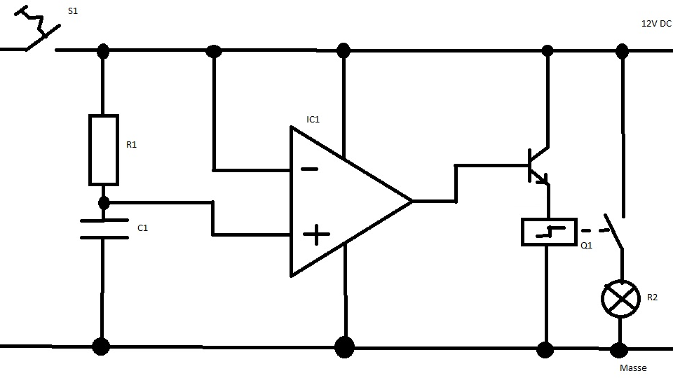

Gast #3002666
Na das ist ja beruhigend,
warum hast du sie nicht drangeschrieben ?
> sobald er voll ist
Das passiert natürlich nie, die Spannung nähert sich
nur asymptotisch der Versorgungsspannung an erreicht
sie aber nie.
> Ich hab was von einem 741 mal gehört.
Genau. Den gibt es ungefähr seit 40 Jahren,
aber nicht in dieser Schaltung.
Woher sollen wir das wissen wenn du nicht dranschreibt
welche Werte du für dein Relais berechnet hast ?
> stabilisiert
Das tut er sciher nicht wenn er über einen Widerstand
von der Spannung getrennt ist, der so gross ist, daß
schon ein Aufladen ewig dauert.
> Nimm einen 555er!
Das ist für so eine Schxaltung ein sinnvoller Tip.

Oh ja die Werte rotwerd
Betriebsspannung 12V DC
C1 10mF
R1 56 Ohm
I 214.286mA
h 560ms
Das Relai:
12V
150mA max
Schaltleistung 20A
Und schuldigung ja ich weiß das ein Kondensator nach 5tau nur zu 99%
geladen ist
Meint ihr der Wiederstand is von 56 Ohm ist zu groß für die
Stabilisierung?
Und ja ich bin mir bewusst der der Kondensator schon recht groß ist
Aber lieber zu groß als zu klein oder nicht?

Mit einem Kondensator diese Verzögerungsfunktion und eine Stabilisierung
gleichzeitig zu bewerkstelligen ist einfach Unsinn. Vergiss es!
Nimm einen deutlich kleineren Kondensator für die Verzögerung und dafür
einen entsprechend größeren Widerstand (nur mit 'i', nicht mit 'ie').
Wenn Du die Spannung mit einem Elko Blocken möchtest, schalte einen
solchen direkt an die Versorgungsspannung.
Wie groß dieser sein muss, hängt von vielen Dingen ab, von denen wir
hier kein einziges Wissen. (Z.B. welcher Art Deine Spannungsquelle ist,
mit welchen und wie langen Kabeln sie angeschlossen ist, was evtl. sonst
noch an dieser Spannung dranhängt...).
Nur einfach für die gezeigte Schaltung braucht man evtl. auch gar
keinen.
Dann: ein Relais, dessen Spule 150 mA zieht, sollte mit einem Transistor
getrieben werden (ein OP schafft das im Allgemeinen nicht, obwohl es
Ausnahmen gibt).
Dann: Dein Transistor ist unzweckmäßiger Weise in Kollektorschaltung
(Emitterfolger) geschaltet. Das ist Quatsch! Schalte ihn in
Emitterschaltung (Emitter direkt auf GND, Relais zwischen Kollektor und
+12V.
Dann: Sieh eine Freilaufdiode zwischen parallel zur Relaisspule vor.
Beim Abschalten des Spulenstromes erzeugt deren Induktivität eine
Hochspannungsspitze, die den Tranistor zerstören würde.
Eine Diode würde diese Spannungsspitze auf ihre Flussspannung begrenzen.
Der 741 ist in der Tat nicht unbedingt ein moderner Baustein. Es gibt
ihn aber noch zu kaufen, er ist nicht unverhältnismäßig teuer und das,
was Du vorhast, sollte damit gehen.
Gast #3002815
mse2 schrieb:
> ... das, was Du vorhast, sollte damit gehen.
Verzeihung, voreilig! Nein, das geht leider so nicht. Du willst den OP
als Komparator (mit 'a', nicht mit 'e') betreiben.
Die Kondensatorspannung am P-Eingang wird mit der Spannung am N-Eingang
verglichen. Der Ausgang des OP geht erst dann hoch, wenn U(P) > U(N)
ist.
Dies ist aber nie der Fall. Wie schon geschrieben wurde, wird allenfalls
U(P) fast gleich U(N) sein, aber nie größer.
Du könntest N statt auf +12V auf einen niedrigeren Wert zwischen +12V
und 0V legen, den Du mit einem Spannungsteiler aus zwei Widerständen
erzeugst.
Ich kenne die Daten des alten 741 nicht gut genug. Es besteht aber
weiterhin die Gefahr, dass wenn sein Ausgang auf 'niedrig' liegt (also
bei U(P)<U(N) ), dass dieser Pegel immer noch so hoch ist, dass der
Transistor aufgesteuert wird.
Dies könnte durch einen Spannungsteiler (ein R zwischen OP-Ausgang und
Transistorbasis, ein anderes R zwischen Transistorbasis und Masse)
behoben werden.
Was ich beim letzten Post auch noch übersehen habe: Ein Vorwiderstand
zwischen Basis und OP ist unbedingt nötig.
Zugegebenermaßen allerdings nicht, wenn man den Transi so beschaltet,
wie Du es getan hast (in Kollektorschaltung).

Wenn die Schaltung nicht funktioniert, kann es an Haarrissen liegen,
in deiner Zeichnung zu erkennen an einigen Leitungen mit einem minimalen
Versatz zwischendurch.

741 ist ok.
Du mußt den invertierenden Eingang von der positiven Versorgung
wegbringen da der IC nicht rail to rail arbeitet.
Also Spannungsteiler ( zb 10 kOhm nach plus, 1 kOhm nach minus).
Ob ein Transistor notwendig ist, hängt vom Relais ab. Kleine Relais
brauchen bei 12 V ca 100 mA. Das schafft der 741.
Sonst einen Transistor wählen, der den Relaisstrom als Ice schafft
(jeder BC... macht mindestens 200 mA).
lg Hubert, seit 40Jahren in der Branche
#3005231
Ach, in meinem Datenblatt (von TI) steht was von einem Kurzschluss-
strom von typisch 25mA. Wobei ich eine Schaltung nicht unbedingt auf
einen Kurzschlussstrom dimensionieren würde.
