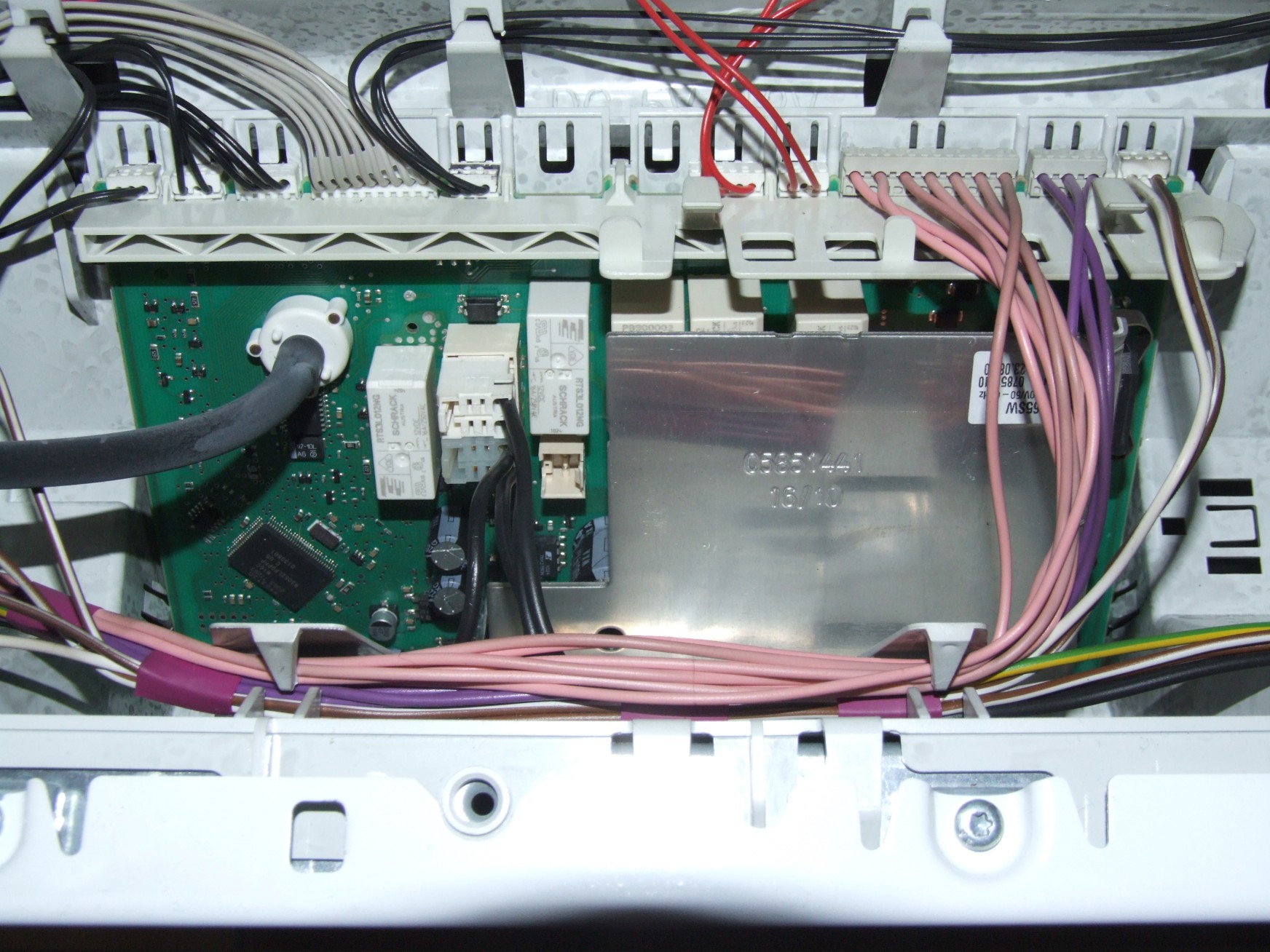

Falls es hilft kann ich die Elektronik auch mal ausbauen und Bilder
machen.

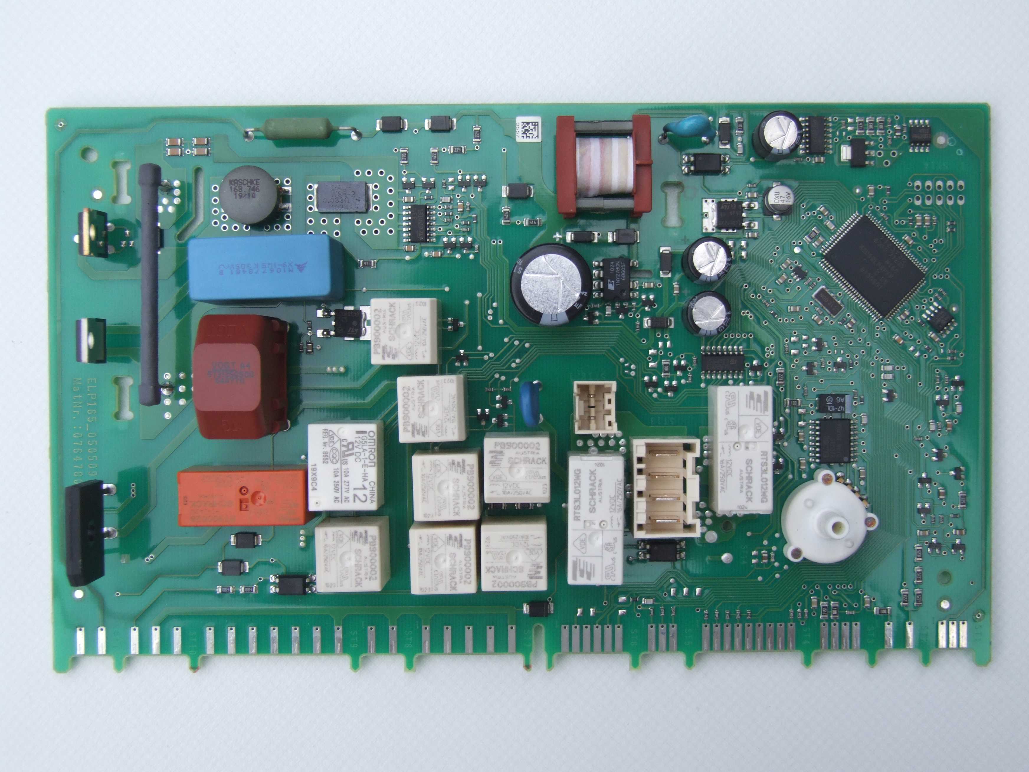

Gast #5136668
Klaus R. schrieb:
> Was steht auf den dicken Burschen 1. Foto links, das sind die Treiber
> welche zu prüfen wären.
Auf dem runden Ding: KASCHKE 168.749 19/10
Auf dem blauen drunter: N106678481 B X9-1W5 K 350V
An der Seite: B32924 X2 MKP/SH 40/105/56/B
Auf dem dunkelroten: VOGT A4 5731350900 5477711
Auf dem orangenen: RT900028 RT424012 SCHRACK
Auf dem Dreibein ganz links oben: G4BC30W
Drunter: CQ007G U1560
Ganz unten: GBU806

an den Steckern messen? Ich hab noch ein Bild von vor dem Ausbau
angehängt.

Gast #5136705
Klaus R. schrieb:
> Den IGBT gilt es zu prüfen, Kurzschluss zw E und C?
Also wenn ich den ohne auslöten messen kann, dann dürfte der ein Problem
haben: alles Metallene da dran hat untereinander satten Durchgang.
Wenn ich nun beim Reichelt nach IRG4BC30W suche, habe ich 5 Treffer:
U, K, KD, UD, FD, aber kein W :(

Der IGBT (und das Teil drunter) sind mit einer Art Spannfeder an das
Alublech gepresst, dazwischen eine dünne (Silikon?)-Folie.

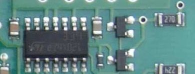

Ich hätte den Treiber auf jeden Fall mit getauscht! Nun kann es sein das
alles wieder im Eimer ist. Auch dessen Versorgungsspannung hätte ich
überprüft. Meist geht hier auch etwas kaputt wenn es kracht.
