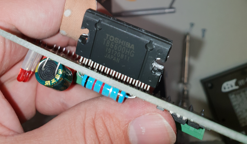

Timo N. schrieb:
> Schraub mal den Treiber auf (geht einfach), Lupf die Platine vom
> Kühlkörper. Wisch die Wärmeleitpaste weg und berichte uns was auf dem
> Treiber-IC steht (Foto wäre besser) ;)
Werde ich bei Gelegenheit mal machen. Ich habe im Internet auch schon
gelesen das es wohl viele TB6600 fakes gibt. Daher auch die Vermutung
das evtl. der Treiber Schuld sein könnte.

Gast #6258597
Benni B. schrieb:
> Nun habe ich mir überlegt das evtl der Treiber (TB6600) für den
> Schrittmotor Schuld sein könnte.
Deine Befürchtung könnte stimmen. Viele dieser TB6600 Angebote aus China
sind fakes und benutzen in Wirklichkeit den viel schwächeren TB67S109
der eher nur für 1.5A reicht. Das ist an der Mikroschrittanzahl
erkennbar. Suche TB6600 hier im Forum. Aber auch der echte TB6600 reicht
nur für 4.5A Spitzenstrom also für 3.1Arms Motorstrom.
> Da dieser recht günstig (~15€) auf ebay
> war.
Was eher teuer ist, sogar für echte TB6600 SainSmart.
Allem Anschein nach ist wohl Tatsächlich ein TB6600 verbaut gewesen. Man
kann allerdings klar an den Beinchen des TB6600 erkennen das dieser von
Hand eingelötet wurde und die restlichen Bauteile auf der Platine nicht.
Aber vielleicht ist das ja normal. Sind die TB6600 wirklich so schlecht?
Alleine von der Lautstärke her, jetzt da ich einen vergleich mit den
dm556y habe :)

Also die Treiber waren tatsächlich Schuld, mit den dm556y werden auch
die Schrittmotoren nach einiger Zeit warm bzw. heiß. Was mich am Anfang
etwas erschrocken hat, aber nach ein paar recherchen bin ich darauf
gekommen das das so sein muss. Und falls die Motoren nicht warm werden,
etwas nicht stimmt. Mit den TB6600 waren die Motoren eigentlich immer
auf Zimmer Temperatur ^^.

Ja gut, die Chips waren zwar als TB6600 gelabelt aber ich bezweifle sehr
stark das es sich hierbei um ein Original handelt. Ich könnte mir sehr
gut vorstellen das die Chips umgelabelt worden sind. Ich habe leider
keinen Vergleich und kann somit keine genaue Aussage treffen, aber meine
TB6600 haben auf jedenfall nicht das gemacht was sie machen sollten.
