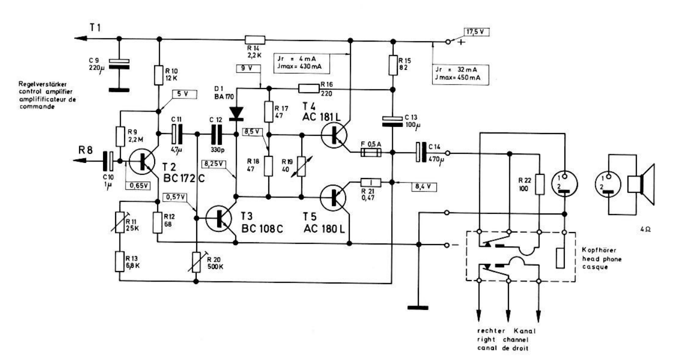

ich habe einen Dual HS15 Plattenspieler hier, jedoch ist der rechte
Kanal tot. Wahrscheinlich wurde dies durch einen Kurzschluss am
Lautsprecher Ausgang ausgelöst, da dort der Stecker kaputt war und beide
Kontakte sich berührt hatten.
Anbei die Schaltung des Verstärkers. Beim Kaputten Kanal stimmt soweit
nur die Basisspannung an dem BC172 (ca 0,65V) und die Kollektorspannung
von 5V. An dem BC108 beträgt die Basisspannung 56mV anstatt 0,57V. Alle
anderen Messwerte sind ca doppelt so hoch wie angegeben. Über die Diode
D1 liegt etwa eine Spannung von 17V anstatt 9V an.
Die Kondensatoren habe ich soweit ausgelötet und mit einem Messgerät die
Kapazität nachgemessen, die sollten noch soweit passen. Wie geht man
jetzt bei der Fehlersuche vor? Sind alle Bauteile auszulöten und auf
Funktion zu untersuchen?
Das AC180/181 Paar scheint leider auch kaputt zu sein. Durch welche
Transistoren könnte man diese ersetzen?
Vielen Dank :)
Soo, erstmal vielen Dank für die Antworten.
Hab jetzt alle Transistoren ausgebaut und durchgemessen, bis auf den
AC181 sollten alle intakt sein. Hab bei dem defekten Kanal mal alle
Elkos getauscht und an sämtlichen Messpunkten die Widerstandswerte mit
dem funktionierenden Kanal verglichen, alles soweit i.O. Anschließend
habe ich die Endstufe durch ein Paar AC187K/AC188K getauscht. Nach dem
Anlegen der Betriebsspannung von 17.5V scheint der AC187K direkt wieder
kaputt gegangen zu sein (an der Basis liegen wieder 17,5V an, die
Spannung am Emitter beträgt 51mV).
Hätte jetzt noch ein weitere Paar AC187K/AC188K hier, welche ich gerne
nicht direkt wieder in den Sand setzten würde. Hat evtl. noch jemand
eine Idee, wie man weiter vorgehen könnte?
Vielen Dank :)
Ist die Diode noch OK? den NTC auch durchmessen. Im Prinzip dürften sich
die angegebenen Spannungen wenigstens ungefähr auch einstellen ohne die
Endstufentransistoren.

Zum testen ein paar gängige Si-Transistoren, z.B 2N2613/2N2905 nehmen.
Für die Stromversorgung ein Labornetzgerät, Strom auf 50mA begrenzen.
R20 niemals auf 0 Ohm stellen! R15-R19 und D1 prüfen (Ohmmeter).

D1 R18 oder R19 ist vielleicht defekt. Den Strom begrenzen,
ist ja schon geschrieben worden. Wenn man kein Labornetzteil
hat, eine Glühbirne zur Strombegrenzung benutzen.
R18 oder R19 mal kurzschließen, dann fließt erst mal
kein Ruhestrom (4mA), und es kann kein Transistor
kaputt gehen, aber der Arbeitspunkt 8,4V müßte sich dann
schon mal einstellen. Mit R20 kann man das korrigieren
wenn es keine 8,4V sind. R20 würde ich auch nicht an den
Anschlag drehen, macht auch gar keinen Sinn. Dann wird
der kurzschluß an R18 oder R19 wieder entfernt und es muß
sich dann der Ruhestrom von 4mA einstellen.
Vielen Dank für die Antworten. Hab jetzt am Wochenende mal wieder etwas
Zeit gefunden.
Hab die Germanium Transistoren in dem anderen Kanal mal durch die
AC187/AC188 ersetzt und siehe da, sie sind doch nicht kaputt gegangen...
Hab jetzt das Potentiometer R20 durch einen 220K festwiderstand ersetzt.
Die Diode D1 auch ausgelötet und durchgemessen, scheint intakt zu sein,
aber dennoch durch eine 1N4148 getauscht.
Die gemessenen Widerstandswerte an allen Widerständen stimmen auch
soweit mit dem funktionierendem Kanal überein und sind auch soweit
plausibel. Der NTC funktioniert auch (Widerstand verkleinert sich, wenn
man mit zwei Fingern "drauf drückt").
Leider hat dies nicht so viel gebracht. Es ergaben sich die Folgenden
Messwerte:
Eingangsstrom laut Netzteil: 27mA (für beide Kanäle, Leerlauf)
T1: Basis 0,63V Kollektor: 9,31V (statt 5V)
T3: Basis 154mV Kollektor: 17,39V
D1: 17,5V
T4: Basis 17,5V
T5: Emitter (hinter R21) 55mV
Danach habe ich die Si Transistoren auf gut Glück getauscht (BC172 gegen
2N3094, BC108 gegen BC547) und ein paar Widerstände, wo ich die
passenden Werte da hatte (R14,R16, R17, R18).
Dies hat leider immer noch nichts gebracht... Es ergaben sich grob die
selben Messwerte wie oben beschrieben.
Wie können an D1 und an der Basis von T4 überhaupt 17,5V anliegen? An
R15 und R16 sollte ja auch eine Spannung Abfallen...

Wenn an der Anode von D1 17,5V anliegen, dann müssen auch an der Basis
von T4 17,xV Anliegen und T4 wird leitend. Am Emitter von T4 stellen
sich dann auch so um die 17V ein. Über die Sicherung (am Pluspol von C14
müssen es natürlich auch 17V sein) fließt jetzt (wenn die Schaltung
funktionieren würde) über R20 Basisstrom in T3. Da du an T3 aber nur so
um die 50mV misst wird T3 nicht leitend und der Arbeitspunkt kann sich
nicht einstellen.
Wo ist jetzt der Fehler?
Kommt am Emitter von T4 17V an? Wenn ja dann müssen auch an R20 17V
anliegen. In diesem Fall T3 überprüfen. R20 hast du ja schon getauscht.
Ein Abheben des Potischleifer ist nämlich auch so ein typischer Fehler.
Könnte es nicht einfach auch eine defekte Sicherung sein? Diese würde
genau das von dir beschriebene Fehlerbild erzeugen.
Das gleiche Bild ergibt sich wenn T4 einen Kollektor Emitterschluss hat.
Aber T4 ist ja nach deinen Anfaben o.k.
Weil kein Strom fließt.
Habe oben noch kurz überflogen:
//T4: Basis 17.5V T5: Emitter (hinter R21) 55mV
Das passt überhaupt nicht zusammen.
Wenn an der Basis von T4 17,5V sind, dann müssen am Emitter von T4 ca.
17,3V sein und vor allem auch am Emitter von T5. Wenn die Transistoren
wirklich noch ganz sind, dann ist die Sicherung raus oder R21 ist
abgeraucht.
Es fließt also kein Strom durch T3, T3 defekt oder der Basiswiderstand
ist defekt. Schließe T3 Emitter Kollektor mal kurz, was
passiert dann?
>T4: Basis 17,5V
Wenn an Basis von T4 17,5V ist, dann ist am Emitter
T5 auch 17V, ansonsten ist R21 oder die Sicherung
oder T4 defekt. Oder die Leiterplatte hat unterbrechung.
Messe mal die Spannung am Emitter T4.

Ich vermute mal die Verbindung der beiden Emitter von
T4 und T5 ist unterbrochen, sonst müßten da die Spannungen
etwa gleich sein. Vielleicht abriss von ein Lötauge.
Wenn die Spannung am Emitter T4 17V ist und
am Emitter T5 55mV ist, deutet das darauf hin.
Jetzt läuft der Plattenspieler wieder. Letztendlich war doch nur die
Sicherung wieder durch, aber keine Ahnung wodurch das ausgelöst wurde.
Auch das Potentiometer R20 scheint defekt gewesen zu sein, deswegen
hatte ich es durch einen 220k Widerstand ersetzt.
Vielen Dank an alle und eine schöne Vorweihnachtszeit.
