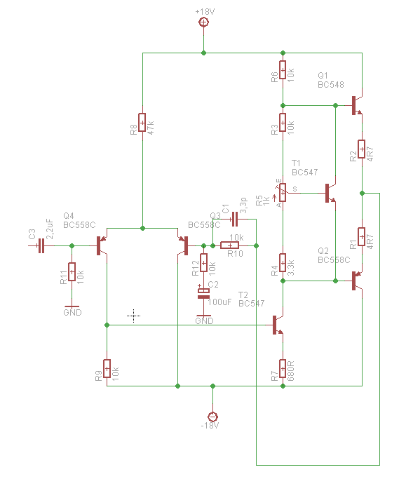

ich versuche gerade mal wieder einen Verstärker zu entwerfen. Dieser
soll als Kopfhörerverstärker eingesetzt werden. Die Schaltung habe ich
auf einem Steckbrett aufgebaut. Sie läuft soweit ganz gut, aber ich habe
am Ausgang einen Offset von ungefähr -0,2V. Kann ich irgendwo in der
Schaltung noch ein Poti zum Offsetabgleich einbauen?
Müssen es denn wirklich +-18 V sein für die armen kleinen BC548/BC558.
Mit +-5 V als Versorgung hätte man auch weniger Offset und könnte
vermutlich mehr Leistung raus bekommen. Bei der geringen Leistung könnte
man doch auch gleich so etwas wie einen NE5532 nehmen - der wäre sogar
begrenzt Kurzschlussfest.
@Anja: Die Eingangstufe ist eine Differenzstufe, der 47 K Widerstand ist
ein (ausreichender) Ersatz für eine Stromquelle.
Ein Problem ist eher ein reichlich großer wert für R9 und damit recht
wenig Strom im Eingangstransistor.

Der Offst ist jetzt weg! Habe vergessen die Drahtbrücke zu Q3 zu setzen
und habe diese gleich durch einen 22k Widerstand ersetzt. Sollte ich r9
jetzt noch verkleinern? Die Versorgungsspannung liegt jetzt bei +-12v.
Der Verstärker hat vorher bei hochohmigen Lasten verzerrt, deswegen die
erhöhte Spannung. Aber jetzt geht er. Das mit dem NE5532 hatte ich mir
auch erst überlegt, den hab ich aber grad nich da und ich will endlich
mal lernen wie man so einen Verstärker dimensioniert.
