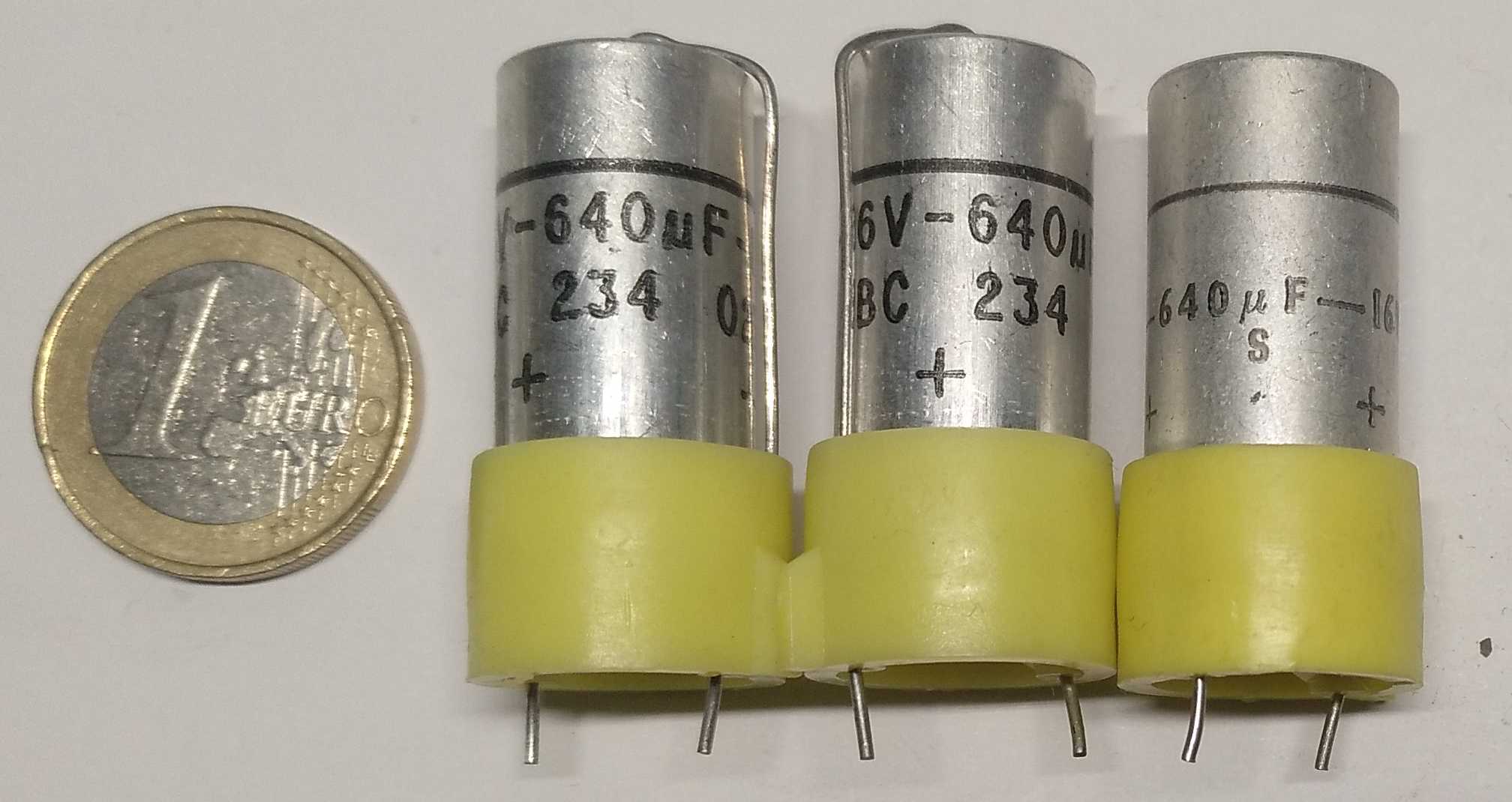

ich bin beim Aufräumen auf eine Tüte mit einigen dieser älteren Bauteile
gestoßen.
Beschriftung:
16V-640μF
BC 234 023S
Also vermutlich Elkos mit 640μF/16V. Allerdings habe ich diese Bauform
(30mm hoch, 15mm Durchmesser) noch nie gesehen und bin neugierig wo
soetwas eingesetzt wurde?
Danke und Gruß
Klaus
Elko stehend (radial).
Ist dir unbekannt ?
Klar, der Hersteller konnte keine Elkos stehen bauen, und hat daher
seine schon damals veraltete Bauform "Elko axial" mithilfe eines gelben
Plastikbechers zum Elko stehend umgeformt.
Heute eher egal die Dinger sind so alt, die sind nicht mehr zuverlässig,
wegschmeissen (Schau dir einfach mal den vermutlich beigen Gummipropfen
an, den du siehst, nach dem du den Elko aus dem gelben Plastikbecher
gezogen hast).
Frage auch nicht, ob der PE Plastikbecher UL flammhemmend rated ist.

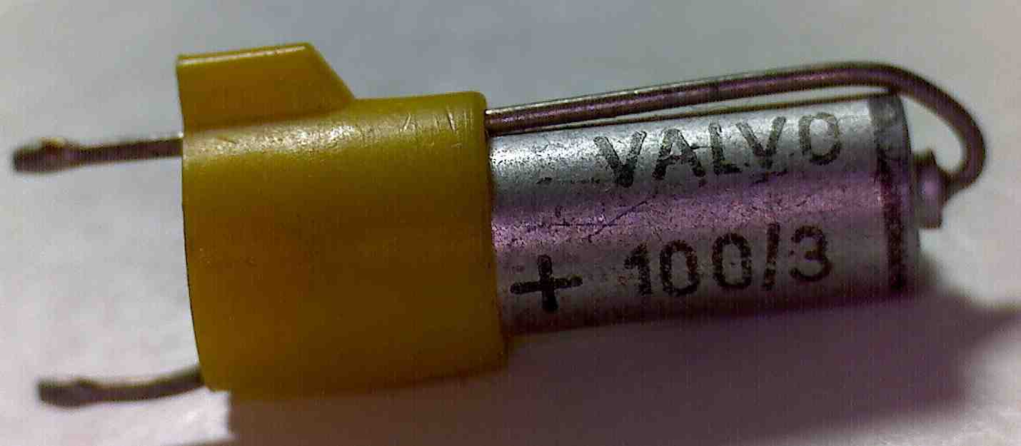

Ich bezweifle aber, dass diese Elkos so alt sind.
Das ist zwar eine alte Bauform, aber vermutlich aus neuerer Fertigung.
Der hier abgebildete ist so ein Fossil von Philips/Valvo, während auf
den Elkos vom Klaus "BC", vermutlich für Beyschlag Components,
draufsteht.
Dieser uralte deutsche Hersteller gehörte nach dem 2.Wk zwar auch zum
Glühlampenkonzern, aber als eigenständiger Name tauchte die Bezeichnung
erst wieder auf, als der Konzern in den letzten vielleicht 25 Jahren
zerfiel.
> gezogen hast).
Irren ist menschlich.
Sind alte Dinger, aber dürften heute noch für längere Zeit
im vorgesehenen Ambiente funktionieren.
Der krumme Wert fernab jeder E-Reihe deutet auf Timer-
Anwendungen hin. Aber als Koppel-, oder Bypass-Elko
mit Temperatur und Ripple-Strom im verträglichen Rahmen
wird er dir noch viele Jahre (Jahrzehnte) zu Diensten sein.
