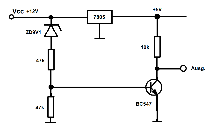

Gast #5545597
Wenn am Eingang nur noch 10V oder weniger sind, schaltet der Transistor
auf der 5 Volt Seite nicht mehr durch und du bekommst ein Highsignal am
Ausgang detektiert, dass du auf 5 Volt Level weiterverarbeiten kannst.
#5545607
Deine Erklärung ist grauenhaft.. :-)
Wenn die Eingänge ausreichend geschützt sind und ein bischen tolerant
(4-5V), dann tut es evtl. ein einfacher Spannungsteiler zum "Abgriff"
der Information?
Volker G. schrieb:
> 2. Die Ladekontrollampe leuchtet ja nur bei einer ausreichenden
> Differenz zwischen Lade- und Batteriespannung. Mit welcher Schaltung
> könnte ich also die beiden Spannungen vergleichen und nur bei
> entsprechender Differenz ein Signal erzeugen?
div. Möglichkeiten (OPV etc.). Einfacher wenn es schon eine (analoge)
Kontrollleuchte gibt, dann s.o.
#5545632
Man verwendet keine Spannungsregler für Steuersignale, man begrenzt mit
Z-Dioden (oder den Eingangsschutzdioden). Deine Blinker können über
Dioden zusammengefasst werden ohne dass die andere Seite mitblinkt, wenn
die moderne Elektronik so blöd ist und nur 1 Kontrollampe für Blinken
enthält.
           +---1k--+-- 5V
           |      _|_
    --|>|--+      /_\' ZD4V7
                 Masse
Beim Generator ist die Glühlampe, also der durch sie hindurchfliessende
Strom, nötig, damit die Lichtmaschine ihr Erregerfeld aufbauen kann.
Also nicht entfernen (oder zumindest durch einen entpsrechenden
Widerstand ersetzen, der den Strom fliessen lässt aber nicht leuchtet
und dafür auch nicht kaputt geht).
Die Auswertung geht dann über die Erregerspannung einfach:
B+ ---+------+----+
   47R/5W   1k    |
      |      |    |E
D+ ---+--2k2-+---|< BC640
                  +--1k--+-- 5V
                        _|_
                        /_\' ZD4V7
                       Masse

Gast #5547959
> wie ist genau die Funktion der Z-Dioden, sie leiten alles über 5V
> gegen Masse ab, oder wie ist das Schaltbild genau zu verstehen?
Die Spannung fällt an dem Widerstand davor ab. Sobald die Spannung
größer als die Zenerspannung ist, fließt ein Strom durch sie (und den
Widerstand). Dadurch erhöht sich der Spannungsabfall am Widerstand bis
nur noch grob die Zenerspannung übrig bleibt. Suchbegriff:
Shunt-Regulator.
Und ja, die 1k, 2k2 etc sind Widerstände.
#5547969
Volker G. schrieb:
> was ist bei der Sache das Problem mit Spannungsreglern?
Zwar kommt am Ausgang die maximale Spannung raus, aber sie belasten den
Eingang mit Eigenstromverbrauch und ihr Verhalten bei Eingangsspannung
unter 5V ist unklar, manche fangen an derb mehr Strom zu ziehen, andere
schwingen, andere machen den Ausgang hochohmig so daß je nach Eingang
(pull ups) trotzdem keine 0V rauskommen.
> Dann zu den Schaltplänen, wie ist genau die Funktion der Z-Dioden, sie
> leiten alles über 5V gegen Masse ab, oder wie ist das Schaltbild genau
> zu verstehen?
Ja.
> Letze Frage bzw. Bestätigung, hüstel, alles mit 1k usw sind Widerstände,
> richtig? :)
Ja.
