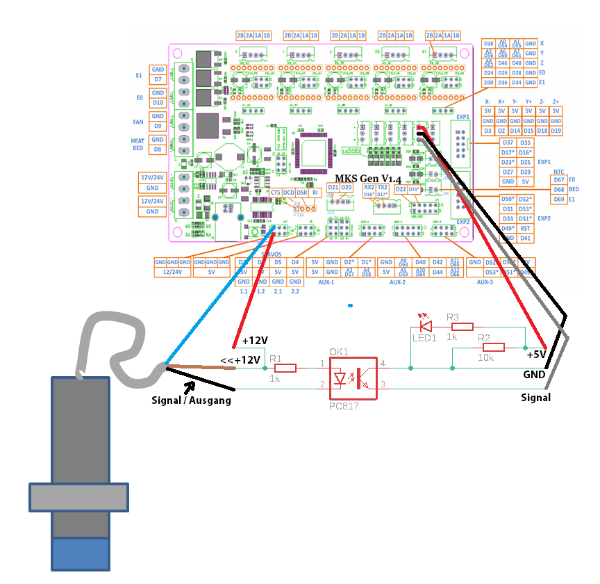

ich möchte mir eine Schaltung bauen mit dem Optokoppler (6N137) und zwar
möchte ich an einem Pin ein Signal übergeben mit ca. 12 Volt und auf der
anderen Seite dann einen Durchgang erzeugen.
Ich hab das derzeit mit einem Relais gelöst, aber das klacken nervt
manchmal.
Im Anhang habe ich meine Schaltung hochgeladen.
Für meinen 3D Drucker brauche ich solch eine Schaltung, um meinen
Kapazitiven Sensor für mein Board verwenden zu können, da dies nicht
anders funktioniert wegen dem Pullup Widerstand im Board, er soll am
ende einfach nur ein Durchgangssignal erzeugen, wie es im Anhang zusehen
ist.
Würde dafür gerne den Optokoppler PC817 oder (6N137, da diese schneller
sein sollte) verwenden.
Ich wäre euch sehr dankbar, wenn mir da jemand Helfen könnte, vielen
Dank.

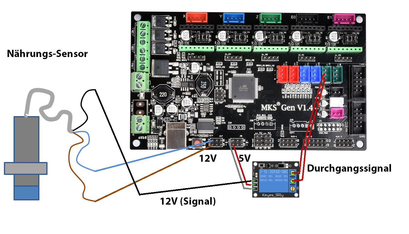

Ich möchte den Nährungssensor wie ein Endschalter verwenden, der einfach
2 Punkte miteinander verbindet, diese ich dann bei mir für die Z-Achse
verwenden kann.
So wie ich es im Anhang gezeigt habe, funktioniert auch alles, nur der
Relai ist mir zu laut beim klacken, wenn er schließt bzw. öffnet.
Es müssen bei mir auf der Platine einfach die 2 Pins, diese ich Markiert
habe beim Durchgangssignal, miteinander verbunden sein, damit er
auslöst, genau das möchte ich mit einem Optokoppler lösen, wenn der
Sensor ein Signal von 12V Sendet.
Ich weiss halt nicht was Sinnvoll wäre einzusetzen, ein Transistor oder
ein Optokoppler?
Da ich mir bereits einen Optokoppler gekauft habe, möchte ich diese
gerne verwenden, wenn es möglich wäre.
Gruss
Dann schalte die LED des Optokopplers, über einen 1k Widerstand,
polungsrichtig an die Stelle wo jetzt noch die Relaisspule angeschlossen
ist und den Ausgangstransistor vom Optokoppler an die Stelle wo jetzt
noch der Relaiskontakt ist. Der Emitter muss an die negativere Seite
geschaltet werden!
Bei gleicher Masse geht, wie Harald schon beschrieben hat, auch ein
Transistor mit 4k7 Basisvorwiderstand.

Also der Sensor hat 3 Kabels und wird bei mir am 12 Volt angeschlossen,
das 3te Kabel (Schwarz) ist das Signalkabel, der dann eine Spannung von
12 Volt Sendet, wenn er durch einen Gegenstand bei geringer Entfernung
ausgelößt wird.
Somit soll dann eine Brücke von A nach B erzeugt werden über 2 Pins,
damit ich Ihn dann wie ein Endstop verwenden kann, für meine Platine.

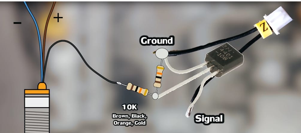

Ich habe gerade etwas von meinem Kollegen bekommen, der hat es
anscheinend auch mit einem Transistor gelöst, wie es im Anhang zusehen
ist.
Vielleicht ist es deutlicher zu erkennen, was ich vor habe.
Ist die Schaltung OK oder sollte man da noch was dran ändern, also
andere Widerstände oder Sonstiges?

Die Schaltung dürfte funktionieren, falls E, B und C richtig zum
verwendeten Transistor passen. Die Belegung habe ich nicht nachgeschaut.
mfG
Die Schaltung ist OK, wenn es ein NPN-Transistor ist und die
Anschlussbelegung von links nach rechts E, B, C lautet. Es werden
wahrscheinlich nur einige mA benötigt. Für mehr Strom ist der
Transistior nicht geeignet.

Chris F. schrieb:> Im Anhang habe ich meine Schaltung hochgeladen.
Mal mal einen Schaltplan dazu. Dann verstehst auch jemand, der aus dem
Bereich Elektronik kommt, was du da baust, ohne vorher dein Gemale
auseinander zu dröseln und die Pinbelegungen deiner Komponenten zu
enträtseln.

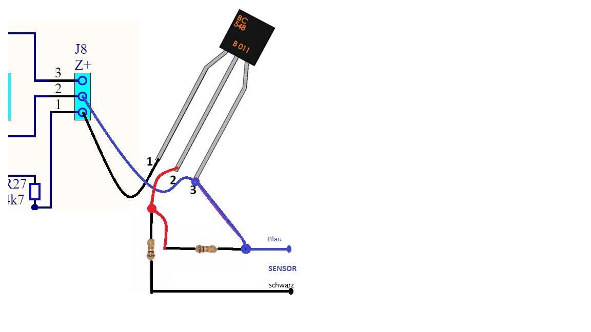

Ich denke auch, wir sollten uns mal um ne schaltung bemühen, damit all
jene, die helfen wollen (und können), wissen, worum es überhaupt geht.
Du willst also an D19 (J8) ran ( Koordinaten B8 im pdf). Nun denn:
Kollektor deines Transistors AN J8PIN1, Emitter an J8PIN2, und die Basis
über 10KOhm an den schwarzen Draht deines Sensors.
(habe gerade michts zum malen hier, sorry)

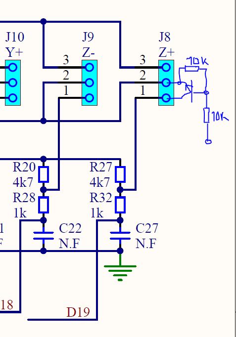

äxl schrieb:> so könnte man das machen...
Das wird wohl nicht funktionieren.
R27 und R32 sorgen dafür, dass bei offenem Eingang (J8.1) der µC einen
Low Pegel sieht. Der Transistor muss also nach +5V schalten, damit da
irgendetwas passiert. Der Strom muss deutlich über 2.5 mA liegen, damit
de Eingang vom ATmega2560 als High gelesen wird.
, ja - hatte ich auch erst schreiben wollen. Echt blöd gemalt, mit dem
Abgriff!
Ich hab nochmal für den unbedarften, aber interessierten Laien eine

Vielen Dank für die antworten und Sorry für die schlechte Erklärung.
Bei meinem 3D Drucker befinden sich 3 Endschalter, diese ausgelöst wird,
wenn der Endschalter gedrückt wird.
Bei der Z-Achse verwende ich statt einem Endschalter, einen Kapazitiven
Sensor mit NPN Ausgang und bei meinem neuen MKS Gen 1.4 Board,
funktioniert es ohne Hilfsmittel nicht mehr, wenn ich das Signalkabel
direkt an mein Z-Endschalter Anschluss anschließe (Natürlich vorher den
Strom vom Signalkabel auf unter 5V reduziert mit ein Paar Widerstände).
Ich habe bei Google jetzt eine andere Schaltung gefunden, indem auch ein
Optokoppler PC817 verwendet wird, und habe die Schaltung mal getestet,
(da ich sowieso einige PC817 hier rumliegen habe) und es scheint auch zu
funktionieren.
Ich habe die Schaltung mal bei Eagle nachgestellt und zusätzlich eine
LED mit eingebaut und wollte jetzt mal wissen, ob die Schaltung so OK
ist oder ob da noch etwas verändert werden muss?
Da ich nicht möchte, das die Schaltung nach einigen Tagen hinüber ist.
Die Schaltung befindet sich im Anhang, dort sieht man auch, wie ich es
verkabelt habe.
Danke schon mal.
Gruss

Sonstiges, wie mit dem Induktive Sensor.
Mit dem Kapazitiven Sensor bin ich sehr zufrieden und benutze ihn schon
fast 1 Jahr.
Zum Relais:
Wenn der Relais öffnet oder schließt, dann klickt es immer und das
nervt.
Deshalb habe ich eine andere lösung gesucht und eine andere Schaltung
ausprobiert, und wollte wissen, ob die Schaltung so OK ist mit den
Widerständen usw.
Gruss

my2ct schrieb:> Chris F. schrieb:>> Sensor_Schaltung.png>> Du hast Gnd und Signal am Ausgang vom Optokoppler vertauscht.
Danke für den Hinweis.
Mir ist das gestern schon aufgefallen, das ich bei der Zeichnung ein
Fehler drin habe.
Ich hab das bei mir mal Überprüft, es ist richtig angeschlossen, nur bei
der Zeichnung habe ich mich irgendwie vertan, auf der rechten Seite.

Hm, wenn du einen npn-Ausgang hast, kannst du den doch direkt
anschliessen? Normalerweise haben die keinen internen pullup gegeb Ub.
Falls doch, reicht eine einfachen 1N4148.
H.Joachim S. schrieb:> Hm, wenn du einen npn-Ausgang hast, kannst du den doch direkt> anschliessen? Normalerweise haben die keinen internen pullup gegeb Ub.> Falls doch, reicht eine einfachen 1N4148.
Das Board MKS Gen 1.4 (diese ich verwende), hat einen internen Pullup
Widerstand Richtung Endschalter-Anschluss, soweit ich Informiert bin.
Bei meinem anderem Board (Ramps 1.4), hat der Sensor noch funktioniert
mit ein Paar Widersände, um die 12V Signalkabel auf 5V zu reduzieren, da
ansonsten das Board beschädigt werden könnte.
Aber bei dem MKS Gen 1.4 Board klappt das nicht mehr, weshalb ich dann
auf der Suche nach einer Lösung war.
Gruss
H.Joachim S. schrieb:> An einem npn-Ausgang liegt gar keine Spannung. Der ist entweder> hochohmig oder schaltet nach Masse durch.
Aber nicht alles, was als NPN-Ausgang verkauft wird, ist ein reiner
NPN-Ausgang. Oft findet man dort einen (relativ hochohmigen) Pullup.
Was hatta denn nun? Ich ging, bei meinem Schaltungsvorschlag, von einem
PNP OpenCollector aus.
Wenn ees am Ende ein NPN OC ist, dann ist das der, in meiner lustigen
Skizze gezeigte, BC548. Da brauchst Du dann nix anderes mehr. Na - ich
bin denn mal weg - mir etwas zu konfus, das ganze, Aussderdem scheint es
ja jetzt irgendwie zu funktionieren.
Nochmal: Dein Bord sieht "normal" HIGH-Pegel an seinem
Eingang(hier:D19). Du musst jetzt diesen Eingang auf LOW ziehen, damit
der Mikrocontroller eine Änderung an seinem Eingang bemerkt. Ob der
Sensor nun bei Annäherung an ein Objekt LOW, HIGH oder ob er Hochohmig
wird, weiss ich nicht. Daher tue ich mich jetzt schwer, etwas
vorzuschlagen. Normalerweise reicht ne Diode mit "Balken" zum Sensor,
welche bie LOW-Pegel leitend wird. Ein eventueller PULL-UP gegen 12V
im Sensor schadet dann nicht, weil die kleine Diode im dem Fall sperrt
und der Mikrocontroller davon nichts "mitbekommt". der hat ja seinen
"eigenen" an 5V.
