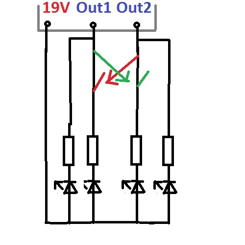

Ich habe einen Modellbaudecoder mit zwei Ausgängen, wobei diese gegen
Masse schalten, will heissen: An beiden Ausgängen sind via Vorwiderstand
die Kathoden von LEDs angeschlossen, die Anoden sind direkt an ~19V.
Jeder Ausgang schaltet somit seine LED(s). Was ich nun möchte und leider
nur elektronisch und nicht in der Programmierung des Decoders
realisieren kann: Wenn einer der Ausgänge eingeschaltet ist, möchte ich
dass dieser den anderen unterbricht. Dazu anbei eine Zeichnung (man
entschuldige meine tollen Paint Fähigkeiten).
Jemand dazu eine brauchbare Idee ? Relais sollen keine zum Einsatz
kommen.

Relais kommen auf Grund der Grösse nicht in Frage, zudem wäre das
Klicken störend (Modelleisenbahn halt...).
Was das "gegenseitige" Unterbrechen anbelangt: Ich weiss, dass dies auf
den ersten Blick keinerlei Sinn ergibt, die Schaltung beinhaltet aber
pro Ausgang noch weitere LEDs, die ich der Einfachheit halber nicht
gezeichnet habe. Die Logik ist somit folgende:
Out 1 ein, Out 2 aus: Alle LEDs am Out 1 leuchten
Out 1 ein, Out 2 ein: Ein Teil der LEDs an Out 1 und Out 2 leuchten
(diejenigen die ich nicht eingezeichnet habe).
Out 1 aus, Out 2 ein: Alle LEDs am Out 2 leuchten
Nicola Staub schrieb:> Ich weiss, dass dies auf> den ersten Blick keinerlei Sinn ergibt, die Schaltung beinhaltet aber> pro Ausgang noch weitere LEDs, die ich der Einfachheit halber nicht> gezeichnet habe.
Dann zeichne sie bitte, der Verständlichkeit halber.

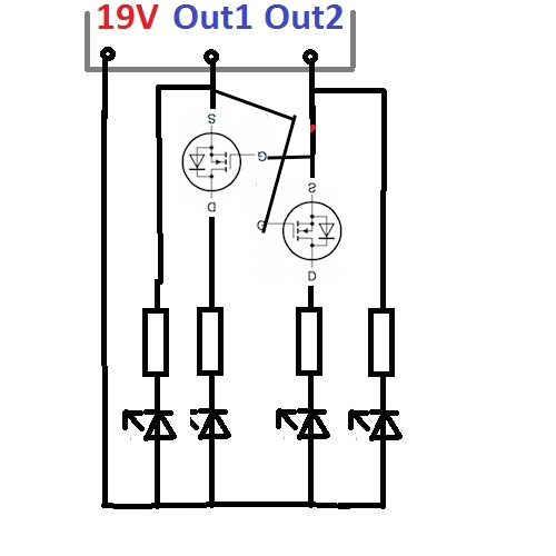

Das geht mit N-Channel Mosfets, die am Gate min. deine Betriebsspannung
aushalten.
Wenn deine LED Spannung unter 30V bleibt, kannst du z.B. 2N7002 oder
2N7000 nehmen.
Drain an den Vorwiderstand der abzuschaltenden LED.
Source an OUT (der abzugschaltenden LED)
Gate an den anderen OUT (der die LED abschalten soll).
Siehe Anhang.
Im Grunde ist es genau umgekehrt, wie im Titel des Threads beschrieben.
Du unterbrichst das Signal, wenn am anderen Ausgang keine Spannung
anliegt (0V -> LED leuchtet).
So, habe die Schaltung mal kurz aufgebaut und funktioniert so :)
Nur habe ich einen unschönen Nebeneffekt: Die GS Spannung kann ja nun
bis gegen die 19V gehen, was dann doch an der Grenze vieler MOSFETs
liegt, wie kann ich diese sinnvoll reduzieren ?

Danke für den Hinweis, da werde ich aber wohl suchen müssen.
Ich finde hier leider nur 2N7000 die eine Rds von 10V haben oder einen
maximalen DI von 200mA (sollte das doppelte vertragen können).
Könnte gehen. Du hast recht, die 2n700x gehen in der Regel nur bis 20V
GS.

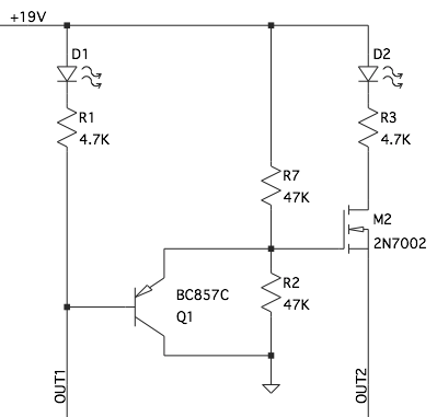

Du könntest aber auch die Gate Spannung mit einer kleinen
Transistorschaltung heruntersetzen (s. Anhang, die andere Hälfte der
Schaltung, um auch D1 abzuschalten, habe ich mal der Übersichtlichkeit
halber weggelassen). Dann ist die FET Auswahl einfacher.
Welcher NPN ist total egal. BC857, oder BC847 (SMD)...
Joe F. schrieb:> Welcher NPN ist total egal. BC857, oder BC847 (SMD)...
äh, Unsinn. Ein PNP Transistor muss es sein, also z.B. ein BC857, gibs
auch in SMT (BC857C,215). BC847 ist falsch.
Sehe da leider gerade ein kleines Problem: Mir steht Masse nicht zur
Verfügung :(

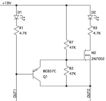

Ich habe gerade die Gate-Source Spannung an der neuen Schaltung
gemessen, die scheint aber mit dem Multimeter komischerweise immernoch
gleich hoch zu sein wie ohne die beiden Transistoren ? Komisch.
Mist: Ich hatte die Verbindung vom Kollektor der beiden Transistoren zum
OUTx vergessen... nur leider ist jetzt der von mir oben beschriebene
Effekt zurück, also doch kein Wackelkontakt :(
(ich sollte wohl schlafen gehen, die Fehler häufen sich).

Das mit den PNP Transistoren war keine gute Lösung.
Versuche es mal einfach so, wie im Anhang gezeigt. Es fließt zwar ein
ganz kleiner Strom von Ausgang 1 zu 2 und umgekehrt, das dürfte eine LED
aber nicht sichtbar zum Leuchten bringen. Die Gatespannung ist jetzt
immer im Bereich +/-9.5V
Wenn eine der 'äußeren' (nicht durch den anderen Ausgang abschaltbaren)
LEDs entfallen soll, dann ist stattdessen ein Pullup des Ausgangs zu 19V
nötig (47K sollten reichen).
Danke für den Vorschlag, funktioniert soweit einwandfrei, nur leider
sieht man diesen kleinen Strom tatsächlich: Die andere LED leuchtet ganz
schwach :(
Habs gerade mit 4.7M probiert und sehe das sogar dann noch ?! Wahnsinn.
