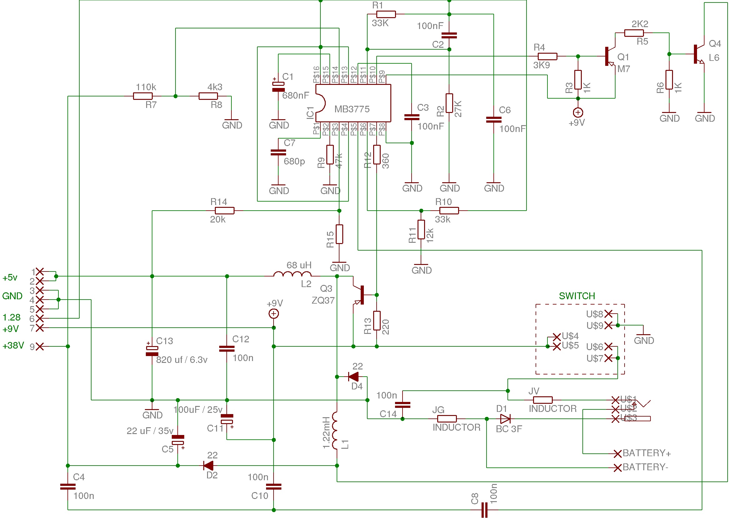

Aktuell repariere ich einen alten Sega Game Gear. Auf der
Netzteilplatine müssen ein IC und ein paar Transistoren erneuert werden.
- IC1: MB3775
- Q1: 2SA812 MS
- Q2: 2SC1623 L5
- Q3: 2SB1301
Kann mir vielleicht jemand Hilfestellung bei der Auswahl der richtigen
Bauteile geben? Im besten Fall findet sich etwas aus deutscher Quelle?
So viel habe ich selbst schon herausgefunden: Es scheint keine
Alternative zum MB3775 zu geben. Dort müsste ich für viel Geld beim
Chinesen kaufen. Vielleicht kann mich auch jemand eines besseren
belehren? Für Q3 wurde hier im Forum
(Beitrag "Ersatz Transistor für einen 2SB1301") bereits ein FZT751
empfohlen und erfolgreich eingebaut. Nur für Q1 und Q2 finde ich selbst
leider nichts. Ich hoffe, dass jemand anderes ein gutes Händchen dafür
hat. :)
Danke im voraus, ich bin auf eure Antworten sehr gespannt!
Gruß,
Jan

H. H. schrieb:
>> Chinesen kaufen.
> Der liefert dir dann eine Fälschung...
> Man wird den MB3775 eben durch zwei einzelne Schaltregler ersetzen
> müssen.
> Statt des 2SA812 passt auch ein BC857, und den 2SC1623 kann man durch
> BC847 ersetzen.
Besten Dank! Habe den BC847 und den BC857 im Warenkorb. Leider musste
ich feststellen, dass er empfohlene FZT751 für Q3 nicht passt. Der hat
leider ein SOT223 Gehäuse, benötigt wird aber SOT89. Vielleicht fällt
dir (oder jemand anderem) noch eine Alternative ein, die vielleicht
sogar bei Reichelt verfügbar ist?

Gast #6769359
Jan B. schrieb:
> Leider musste
PBSS5330X
Reichelt hat nichts passendes.
