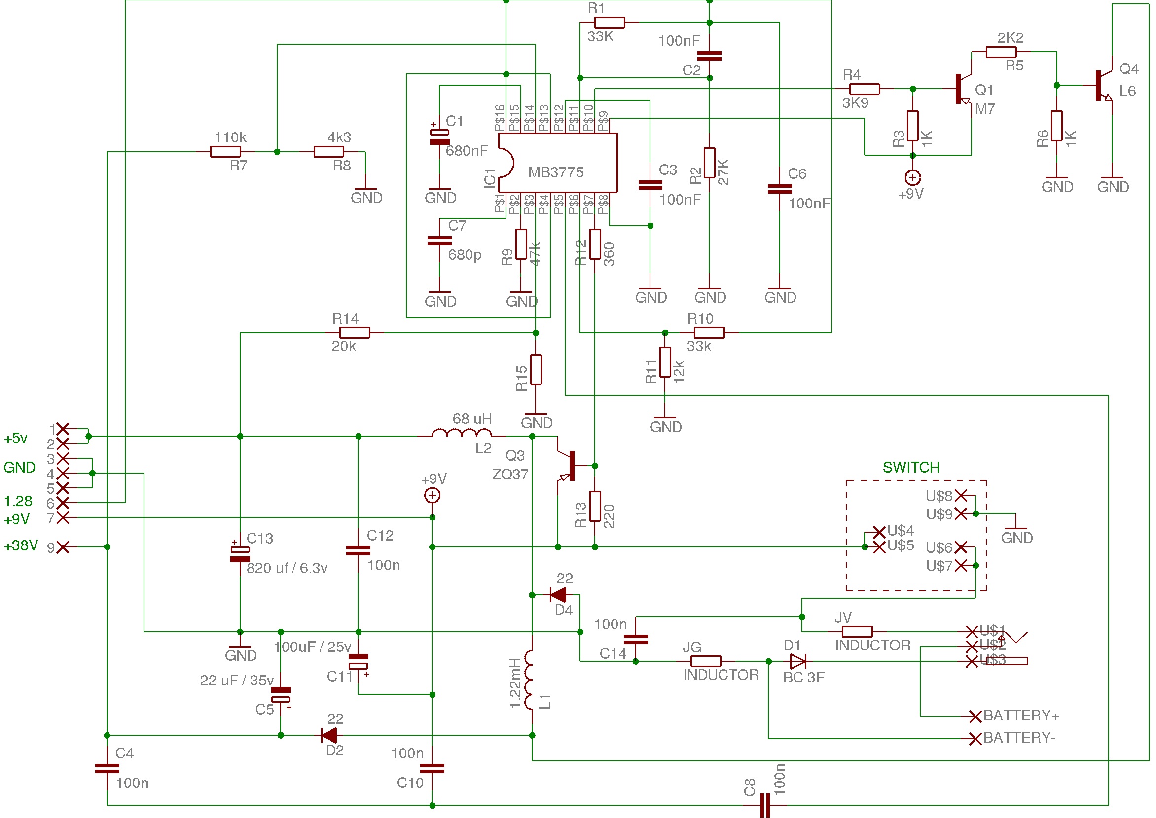

Ich suche für einen alten Game Gear einen passenden Transistor der
günstig ist und auch aus DE bezogen werden kann. Der Typ 2SB1301 ist
aufgrund einer Lötbrücke defekt und muss ersetzt werden.
Leider habe ich keine Ahnung auf was ich achten muss. Ich kann nur
sagen, das die Bauform jetzt zwar SmD ist aber da viel Platz im Gehöuse
ist, könnte notfalls eine andere Baugröße oder Bauart verwendet werden.
1cm x 1cm lässt sich sicher unterbringen. Auch eventuell notwendige
Widerstände wäre kein Problem.
Der Transistor sitzt auf der Platine für die Stromversorgung.
Ich bin über jeden Tipp sehr dankbar.

Was soll der Schaltplan sagen?
2SB1301 bekommt man auf Ebay, nur günstig nicht.
Jenachdem welche Ausführung du brauchst kannst du diesen auch mit einem
Wald-Wiesen-PNP-Transistor ersetzen, dieser hier fällt mir spontan ein
und dürfte so ca. passen.
http://www.elektronik-kompendium.de/public/schaerer/FILES/bd140.pdf
(DB hier direkt als PDF
http://www.littlediode.com/datasheets/pdf/Datasheets-2SB/2SB1301.PDF )

Es ist ein Transistor mit niedrigem VCEsat also könnte das auch wieder
rein.
Der hier?
http://www.nxp.com/products/bipolar_transistors/low_vcesat_biss_transistors/low_voltage_low_vcesat_biss_transistors/low_vcesat_biss_transistors_single_pnp/PBSS5350X.html
(PBSS5350X, "X" gehört dazu und steht für das SOT-89 Gehäuse)

Der Schaltplan ist der von der Platine, Q3 ist der Transistor der defekt
ist. Ich denke mir es könnte eventuell notwendig sein um dem Einsatzzeck
besser bestimmen zu können. Hatte vergessen zu schreiben für was der
Plan ist und welches Bauteil den entsprechenden Transistor darstellt.

Die Beschaltung/Dimensionierung des MB3775 suggeriert, daß wir es mit
einer Schaltfrequenz um 30kHz zu tun haben dürften. Das sollte auch noch
ein normaler Transistor schaffen - der 2SB1301 scheint da wohl auch kein
besonders schneller zu sein.
Also irgendeiner aus der BDxxx-Serie, der ungefähr die Daten mindestens
hat. Der genannte BD140 sollte also passen.
Das besondere am 2SB1301 ist eigentlich nur, daß er trotz kleiner
Bauform für 2A spezifiziert ist. Das geht natürlich nur, wenn Uce_sat
niedrig ist, was beim 2SB1301  der Fall ist. Nimmt man eine größere
Bauform, dann darf die Verlustleistung und damit Uce_sat größer sein.
Der Wirkungsgrad ist dann eben nicht ganz so hoch, was hoffentlich nicht
stören sollte.

So etwas wie FZT751 könnte passen. Ist auch SMD - ob das Pinout passt
weiß ich jetzt nicht.
Gibt 0,45 V (typisch) Sättigung bei 3 A, also nicht so viel mehr.

Ich habe jetzt mal über eBay den 2SB772 bestellt sollte am Montag
spätestens da sein. Ich hoffe der passt auch.
Ich geh dann Bescheid wenn es geklappt hat.
Nachtrag 2
Den FZT751 hab ich auch gleich noch bestellt :D
Der kommt dann als zweites rein. Probieren geht über studieren ;)

hallo zusammen,
Wie versprochen meine Rückmeldung ob und wie es geklappt hat mit dem
Ersatz des 2SB1301.
Die gute Nachricht als erstes. Beide Transistoren haben funktioniert.
Der Game Gear läuft jetzt wieder :D
Deswegen nochmals an alle vielen Dank für eure Hilfe. Ohne euch hätte
ich es nicht geschafft.
Einiges Problem was sich jetzt ergeben hat, dass das Display Streifen
zieht aber wie es scheint kann das Problem auch noch gelöst werden. Die
Arbeit ist also noch nicht ganz vorbei. Aber das wird auch noch...
