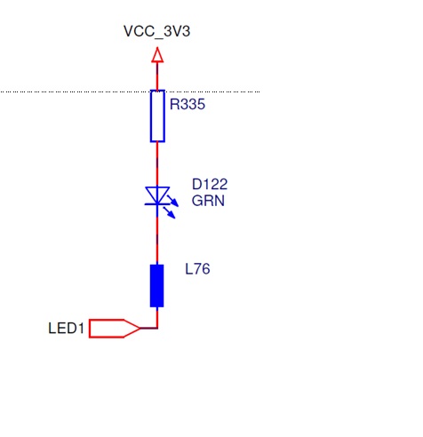

Hallo
Warum kann ein uC Pin geschädigt werden, wenn ich statt 3V3 eine 5V
Spannungsquelle für die LEDs verwende und der uC bei 3V3 betrieben wird
und der Pin auch nur 3V3 kann?
Der uC sieht doch keine Spannung die höher ist als 3V3..
sagen wir rote Led Vf=1.6V
5V-ca.1.6 = 3.4V, aber es gibt ja noch einen Widerstand, an dem auch
eine Spannung abfällt, also sieht der uC keine grössere Spannung als
3.4V
Warum also ist das kritisch?

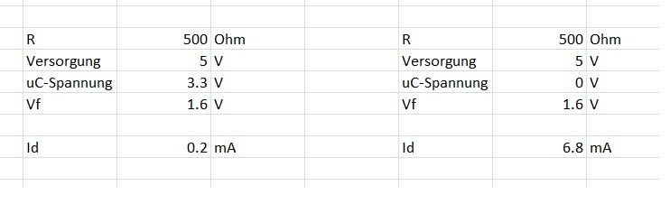

Gast #6992684
Teo D. schrieb:
> Wie viel Spannung hast Du am µC Pin, wenn Du die LED abschaltest?!
> Da kommts dann nur noch auf den Strom an, der dann fließt, ob das
> unkritisch ist. Unsauber ist das aber immer.
Bei den Annahmen da oben, fliesst wenn der uC pin auf 3.3V hochgezogen
ist ca. 0.2mA (siehe Bild), wenn überhaupt, je nachdem wie die Streuung
mit den Vf's ist.
Dass das nicht sauber ist, ist mir klar, da ja die LED nie sauber
abgeschaltet werden kann.
Meine Frage ist nur, warum der uC kaputt gehen soll??
Das versteh ich nicht.
Der Widerstand sorgt doch dafür, dass der uC das überlebt.. egal ob da
0.1V oder 1V am Widerstand hängen bleiben.
#6992714
Viele (aber nicht alle) µC haben an den Pins Dioden nach GND/VCC
(teilweise auch nur für manche Pins). Ob eine Diode da ist findet man im
Datenblatt, teilweise ist auch ein maximal zulässiger Strom angegeben,
ansonsten würde ich davon ausgehen dass bis ca. 1mA wohl kein Problem
ist.
Wenn man sich auf die Diode verlassen will, dann sollte man auch
überprüfen ob auf der 3.3V-Seite genug Verbraucher sind, ansonsten wird
die Versorgungsspannung auf der 3.3V-Schiene unkontrolliert angehoben.
Ach ja zur LED selbst: Die Vf hängt auch vom Strom ab, kann durchaus
deutlich niedriger sein bei 0.1-1mA im Vergleich zum Nennwert bei 20mA.
