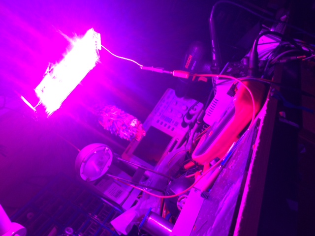

Die LEDs sind garntiert rot und ein paar blaue sind sicher auch mit
dabei :)
Habe ich mal als 350mA hergestellt. Mit BD239 und BC557 als Treiber,
2Ohm im Emitter, der die Kleinleistungstransistoren aufsteurt und die
Leistungstransistoren zumacht. Ausreichend temperaturstabil und mit auf
dem gleichen Kühlkörper(profil) aufgeklebt.
Foto? Habe ich aufm Telefon, müsste ich mal sehen, wie ich das hier rein
bekomme zu posten...

Man kann gut erkennen, das Die Kamera mi Phone mit den einzeln
auftretenden Wellenlängen komplett überfordert ist. Leicht unscharf,
dafür nur je 100K groß:)
