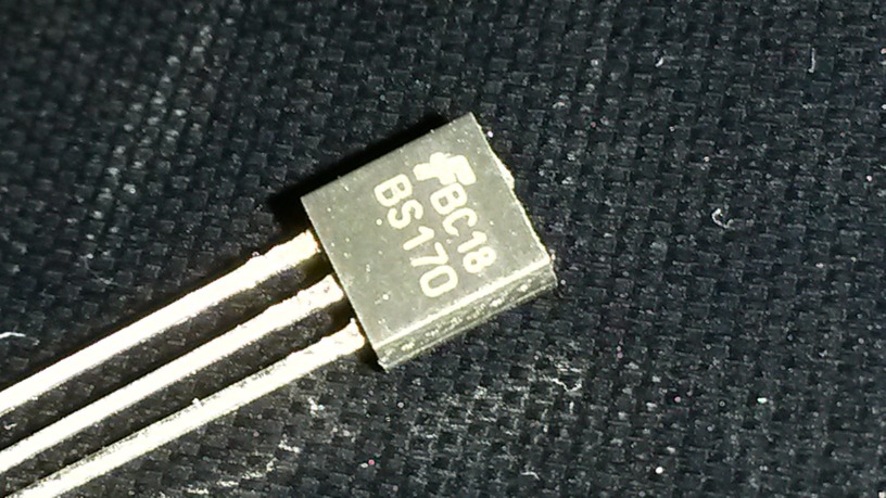

habe hier einen Vorverstärker, in dem mehrere BS170 von Fairchild
verbaut sind. Einer davon ist im Eimer und muss ausgetauscht werden.
Soweit so gut. Nun habe ich vom großen C ein paar BS170 geholt (Bild im
Anhang) und festgestellt, dass sie sich von denen, die im Vorverstärker
verbaut sind, unterscheiden. Der Aufdruck auf den BS170 von C ist BC18
BS170 und auf den originalen BC27 BS170. Da Vorverstärker im Tonstudio
eine heikle Sache sind, sollte klanglich alles original bleiben.
Inwiefern unterscheiden sich denn nun die beiden Typen? Was hat der
Aufdruck zu bedeuten? Es sind beide von Fairchild!
Ich hoffe, hier kann mir jemand helfen!
Mfg

Kleiner Transistor, großes Bild, da wird man ganz schnell wild!
Siehe Bildformate.
Baus ein und teste. Mehr wird hier eh nicht rauskommen.
#3430295
MOSFETs haben generell große Fertigungstoleranzen. Eventuell ist ein
neuer Abgleich deiner Schaltung nötig. Sind denn da irgendwelche Trimmer
in der Schaltung? Was macht der BS170 überhaupt in der Schaltung?

>Er arbeitet als Booster in einer Gitarrenvorstufe um den Verstärker
>leicht anzuzerren.
Also keine Differenzstufe, alles entspannt. Dort könnten ausgemessene
Pärchen (matched pairs) drinstecken.
>Habe mal einen Neuen eingelötet, klingt meiner Meinung nach wie das
>Original :-)
War doch nicht schwer, oder? Man muss nicht immer alles totquatschen!
