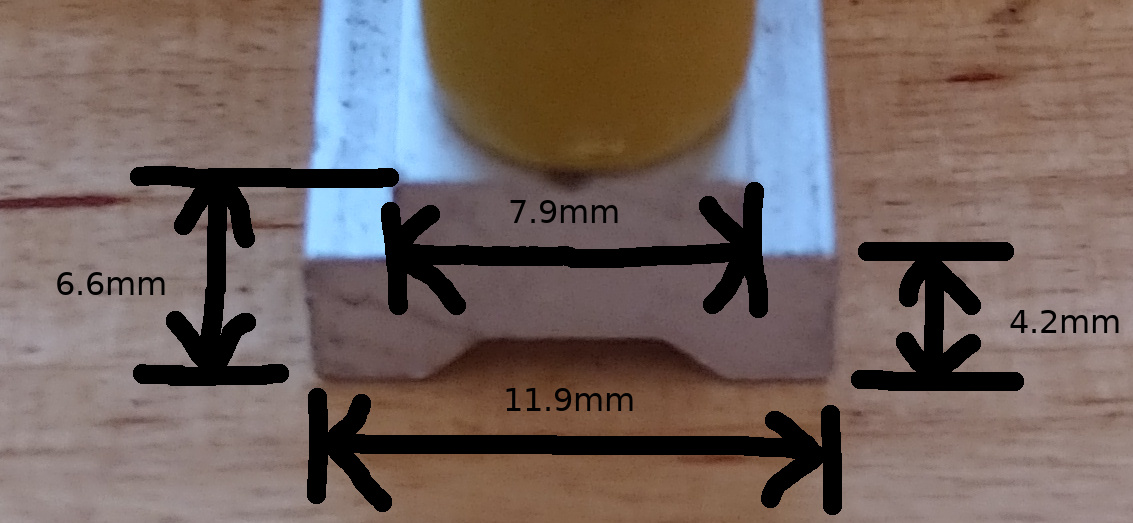

Ich würde mir gerne für meine Proxxon FET Tischkreissäge einen
Schiebeschlitten bauen. Die Säge hat bereits je eine Profilschiene
rechts und links vom Sägeblatt (ist gedacht für den mitgelieferten
Winkelanschlag). Das würde ich gerne auch für meinen Eigenbau benutzen,
da eine zusätzliche Linearführung kostbare Sägetiefe kosten würde (ist
ja doch etwas begrenzt bei einem 80/85mm Sägeblatt). Habe mal ein Foto
von der Führungsschiene des Winkelanschlags gemacht und die relevanten
Maße eingezeichnet. Ist das irgendein Standardprofil, das man einfach
kaufen kann? Oder hat Proxxon da etwas komplett eigenes gemacht? Ich
bräuchte 2 Stück in so ca. 400mm Länge, gerne auch als Meterware. Ist
mir relativ egal, ob schon Gewinde drin sind, kann ich im Zweifelsfall
auch einfach selbst bohren.
Hier hat mal jemand ein ähnliches Projekt gemacht und dabei mit einer
Leiste aus 8mm Hartholz improvisiert:
http://www.rc-network.de/forum/content.php/511-Schiebeschlitten-f%C3%BCr-Proxxon-Kreiss%C3%A4ge
Ist aber keine wirklich schöne Lösung und verhindert (im Gegensatz zum
richtigen Profil) nicht, dass der Schiebeschlitten mit Werkstück beim
Sägen ungewollt angehoben wird.
Hat jemand eine Idee, wo man das Profil kaufen kann? Falls es nichts
passendes gibt, wäre ich auch offen für Voschläge, wie man einen
brauchbaren Ersatz improvisieren könnte.

Danke für die Links. Habe auf den Seiten leider auch nichts passendes
gefunden. Werde dann wohl doch improvisieren müssen.
Eine Möglichkeit wäre eine Kombination aus Messing Flachmaterial 12x4mm
und darüber 8x3mm. Steht dann wohl einen halben Millimeter nach oben
über. Wenn das in der Praxis ein Problem ist, dann packe ich eben noch
eine 0.5mm PTFE Platte neben das Profil, ist auch ganz gut für die
Gleiteigenschaften. Darüber dann 2mm oder 3mm Alu.

Jakob schrieb:
> Ist das irgendein Standardprofil, das man einfach kaufen kann
Nein.
12x6 wäre Standard, die Nuten hineingefräst.
Meine FKS hat nur eine 8x2.7mm Nut, kein T-Profil.
Die hat aber eine Drehzahlregelung und könnte daher in ein 12x6 Profil
die Aussparungen per Sägeblatt hineinfräsen, wenn man sich entsprechend
def mickrigen Motorleistung zurückhält beim Vorschub. Da der FET die
Drehzahlregelung fehlt, geht das mit ihr eher nicht.
Insgesamt halte ich die Führungsnut für Werkstückführung für typischen
Proxxon Ingenieurspfusch: richtig würde man einen Schwalbenschwanz
nutzen, den man nahezu spielfrei aber noch rutschend durch die Höhe
einstellt, mit der er nach oben gezogen wird.

Ich würde der FET das bisschen fräsen in Alu durchaus zutrauen. Sägt ja
auch relativ mühelos (bei langsamen Vorschub) durch 18mm Multiplex oder
20x20mm Alu-Machinenbauprofile. Allerdings ist die Nutenfräseinrichtung
(Proxxon 28736) nicht mehr lieferbar (noch nicht mal das passende
Ersatzblatt habe ich gefunden). Mit normalem Sägeblatt und ganz ohne
Sägeblattschutz will ich so was eigentlich auch nicht machen.
Problem ist wohl auch die Genauigkeit, man müsste ja auf jeder Seite
exakt 2mm wegfräsen, so dass am Ende exakt 8mm in der Mitte
übrigbleiben. Oder man macht es bewusst einen halben mmm schmaler und
verlässt sich für die Führung auf die 12mm unten. Bevor ich da mit
eigentlich ungeeignetem Werkzeug und fraglicher Präzision selbst fräse,
schraube ich lieber zwei Stück Flachmaterial (12x4 und 8x3)
übereinander.
