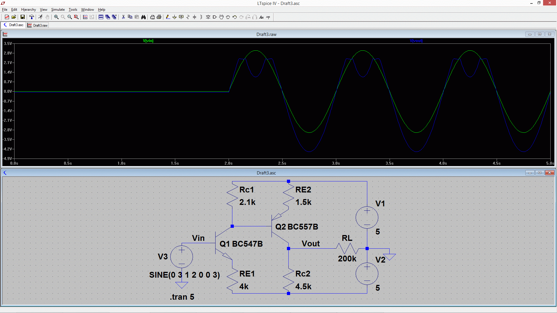

Gleichspannungsverstärker nach Beuth.
OP Persönliche Seite #4684828
Beuth, Schmusch, Elektronik Bd. 3
10. Auflage, Seite 137
Gleichspannungsverstärker aus Komplementärstufe in Emitterschaltung
Mit Rc1 und Rc2 habe ich den Arbeitspunkt bei Vin=0V auf Vout=0V
eingestellt, siehe die ersten 2 Sekunden.
Die negative Halbwelle aus Vin wird funktionsgemäß (fast) auf -5V
verstärkt.
Aber was ist mit der positiven Halbwelle los?
Die Beschreibung im Beuth zu dieser Schaltung ist kurz und knapp, für
mich nicht ausreichend um dem Problem Herr zu werden.
Die Transistortypen habe ich bereits mehrfahch verändert (auch
BSS-Typen) und auch die Widerstandsverhältnisse.
Ziel ist die Verstärkung positiver und negativer Signale (Logik-level,
vor/zurück, links/rechts, hoch/runter) auf +/-5V.
Woher stammt diese merkwürdige positive Vout?
Gast #4684835
Übersteuert.
Du kannst diesen Verstärker nicht zur Übertragung von Spannungen nutzen,
die mehr als 5Vss haben, also 2.5V peak (soger eher 2.1V peak, etwas
headroom sollte bleiben).
Denn das Eingangssignal wird von der ersten Stufe nur in den Bereich
0..5V gebracht.
Wenn du sie mit 30V versorgst, ist sie für Audiosignale sogar brauchbar.

Baiswiderstand 5k eingefügt, richtig?
in der Tat bekomme ich diese merkwürdige positive "Spitze" durch den
Basiswiderstand auf knappe 3,4V geglättet
Woher stammt diese Begrenzung und wie bekomme ich den positievn Output
auf das 5V-Level?
Klar kann ich V1=abs(V2)+ die positive Vmax von Vin nehmen (8v=5V+3V),
dann beträgt Vout saubere +/- 4,4V, aber die Schaltung sollte mit einer
symmetrischen Spannung V1/V2 auskommen.

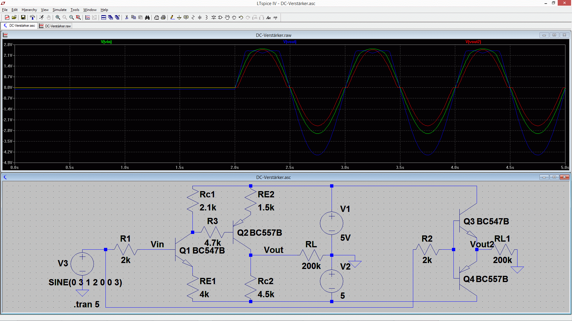

#4686933
Da gilt einfach das ohmsch Gesetz:
10V / 6k * 4,5k = 7,5V.
D.h. mehr als +2,5V sind nicht drinn.
Die negative Beule kannst Du verringern mit z.B. 47k in Reihe zur Basis
von Q2, aber die Übersteuerung bleibt.
Diese komische Schaltung wirst Du so in der Praxis nicht finden.
Erst durch 2 teilen, dann um 3 verstärken, was soll der Unsinn?
OP Persönliche Seite #4687518
Peter D. schrieb:
47k verschlimmern die Beule eher noch
4.7k kommt schon eher hin, noch besser 2.7k
kannst du mir Anfänger bitte erklären wo halbiert wird? RE1/Rc1?
Siehe Bild anbei
Ich habe noch einen simplen Class-B-Verstärker (Kollektorschaltung mit
Komplementärtransistoren) rechts hinzugefügt. Wie gesagt stören mich die
Verzerrungen im Null-Durchgang nicht. Anscheinend brauchts noch eine
Endstufe um das Ausgangslevel nochmal zu erhöhen.
