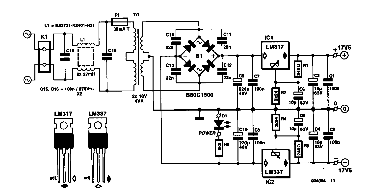

Habe mir drei Schaltungen ausgedacht:
In der ersten sieht man eine Lösung nach Juaneda, der in einem Artikel
(direktlink: http://tech.juaneda.com/en/articles/lm317.html)
verschiedene Beschaltungen des LM317 messtechnisch wie auch klanglich
untersuchte.

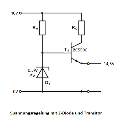

In der zweiten findet ihr eine einfache Beschaltung mittels 0,5W Zener
Diode.

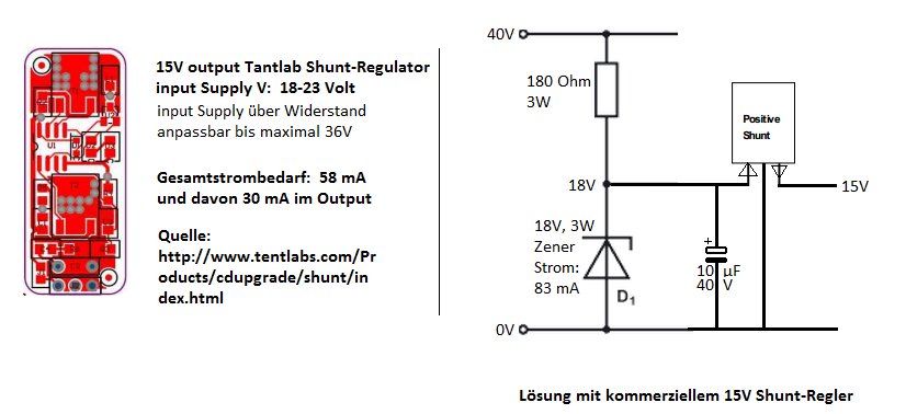

Und in der dritten und letzten Schaltung einen kommerziellen
Shunt-Regler von Tantlabs, dem eine 3Watt 18er-Zener-Diode vorgeschaltet
werden musste, weil der Regler laut Hersteller-Angabe eine
Eingangsspannung von maximal 36V verträgt (in unserem Fall sind es aber
40V).
Welche Schaltung erfüllt die Anforderungen einer hochwertigen
Spannungsversorgung für Audio-OPs am besten?
Gast #3641448
Aus meiner Sicht ist die LM317 Lösung die Lösung die man gehen kann.
Evt. noch ein Tiefpass nachschalten, um evt. hochfrequente Störungen zu
unterdrücken. Mindestlast beim LM beachten! Sonst schwingt er.
Siehe Datenblatt.

Gast #3641560
Max schrieb:
> Die Zener Diode in Kombination mit einem
> Transistor.
Wenn Du das ganze noch optimieren willst:
Die besten Regel-Eigenschaften haben Z-Dioden mit ca 6.2V
-> besser 2 7,5V Z-Dioden in Reihe wie eine 15V Z-Diode.
Den Strom durch die Z-Diode >= 5mA (Rauschen).
Ein Elko an der Basis und am Emitter des Transistors und ggf. noch
jeweils 100nF zur Störunterdrückung können auch nicht schaden.
Statt des BC550 würde ich eher einen 60V Transistor verwenden.
(BC639-16)
Gruß Anja

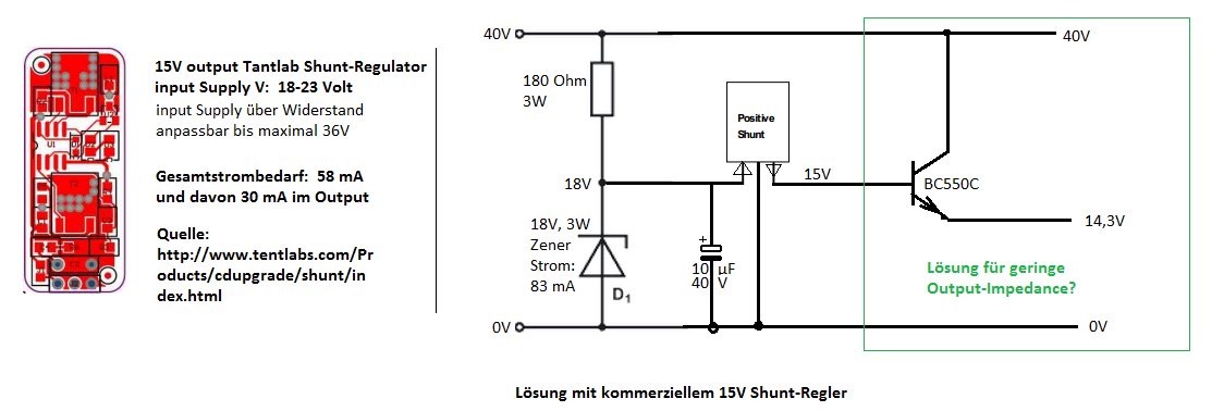

Gast #3641978
Generelle Frage speziell zu meiner Shunt-Modul Lösung:
Angaben des Herstellers:
Bandbreite:      > 250 kHz
Output noise:      120 nV/SqrrtHz
Output Impedance:< 40m Ohm.
input Spannung max:   36 Volt
Die Shunt-Modul Lösung hat eine vorgeschaltete 3W 18er Zener-Diode.
Notwendig wegen der maximalen Input-Spannung von 36 Volt.
Wegen des 180 Ohm Zener-Vorwiderstands versaue ich mir dabei jedoch die
kleine Output Impedanz des Moduls.
Auf der Suche nach einer Lösung habe ich einen Transistor nachgeschaltet
(siehe Anhang), so dass nun die Kriterien einer guten
Spannungsversorgung (=> geringes Rauschen und ein geringer Widerstand im
Ausgang) erfüllt sein dürften?
Was sagt Ihr dazu? Gibt es irgendeinen Pferdefuß den ich übersehen habe?
Gast #3641987
Sofern das Modul wirklich so wenig Rauschen haben sollte, machst Du es
mit dem nachgeschalteten Transistor wieder deutlich schlechter.
Allgemein wären hier Kleinleistungstransistoren wie BD139 angebrachter,
wegen des kleineren Basisbahnwiderstandes.
Allgemein sind Kondensatoren schon sehr gut für saubere Spannungen. Das
Rauschen ist dann grob durch den Wechselstromwiderstand bei der
entsprechenden Frequenz abzuschätzen. ( 1 kOhm entspricht etwa 4
nV/Wurzel(Hz);  250 Ohm etwa 2 nV/Wurzel(Hz), also proportional
Wurzel(R) )
BTW: Vergiss die Schutzdioden nicht.

Gast #3642030
Ich weiß nicht warum Du an dem Teil so hängst, wo doch gar nicht bekannt
ist was innen tatsächlich vorhanden sind.
die 40mOhm gelten mit Sicherheit nicht bei 250 kHz sondern nur bei DC.
Die gelten auch nur für alle Bauteile innerhalb des Regelkreises.
Die Z-Diode am Eingang darf also keinen Einfluß haben.
Klar: der Transistor ist nicht innerhalb des Regelkreises.
-> die Ausgangsimpedanz verschlechtert sich um Bahnwiderstand / hfe
Gruß Anja
Gast #3642053
Anja schrieb: Die Ausgangsimpedanz verschlechtert sich um den
Bahnwiderstand / hfe.
OK.
Aber, das hast Du in der von Dir weiter oben favorisierten Lsg. mit zwei
7,5er Zender-Dioden in Kombination mit einem Transistor doch auch.
Wenn also das Rauschverhalten und die Ausgangsimpedanz die beiden
entscheidenden Auswahl-Kriterien sind, dann wäre die kommerzielle
Tentlabs-Shunt Lösung sowohl mit Transistor als auch ohne besser als die
2*7,5er Zener Lösung mit Transistor. Vorausgesetzt natürlich die Angaben
des Herstellers stimmen.
Gruß,
Max

So dass im Ergebnis eine 2*7,5er Zener Diode in Kombination mit dem
BD139  (wegen des kleinen Basisbahnwiderstandes) eine sehr gute Wahl
darstellen könnte.

Die kommerzielle Shunt-Lösung fanden quasi alle beitragenden für
unverhältnismäßig und daher auch für unnötig, bei hochwertigen OPAmps.
Diese bietet eine schnelle als auch ausgesprochen rauscharme Lösung. Die
Kombination aus vorgeschalteter Zener Diode (wegen der zu hohen
Eingangsspannung) mit Vorwiderstand, bietet in punkto Schnelligkeit und
Rauschverhalten keine Beeinträchtigung.

#3642215
> darstellen könnte.
Nix Z-Diode. Die rauscht.
Lieber mal die Datenblätter durchforschen.
Schließlich gibt es nicht nur die Allzweckregler wie 78xx,79xx, LM317,
LM377 sondern auch speziell auf Rauscharmut oder Präzision hin
optimierte Typen.
#3642219
Vom Rauschen her ist der 7815 / 7915 auch nicht besser als eine
Zenerdiode mit genügend Strom. Die Schaltung mit Zenerdiode / Transistor
sollte aber noch einen Kondensator / Elko von der Basis nach GND (und
ggf. einen extra Widerstand vor der Basis) haben, und damit wird es dann
besser als der 78xx.
Wenn überhaupt ist das Rauschen bei höheren Frequenzen wichtig (PSRR der
OPs wird da kleiner), und da kann der extra Kondensator viel helfen - da
geht es dann auch unter 10 nV/Wurzel(Hz).
Die Schwäche der Schaltungen mit Transistor am Ausgang (und ohne
Rückkopplung) ist die relativ hohe Ausgangsimpedanz, vor allem bei
geringer Stromentnahme. Der Transistor sollte wegen der Leistung schon
etwas größer (wenigstens BD137) sein. So schlimm ist das mit der
Ausgangsimpedanz aber auch nicht: man halt wie bei einer Diode im
wesentlichen 26 mV geteilt durch den Strom - also etwa 1 Ohm bei 26 mA,
dazu kommt dann noch der transistorinterne Emitterwiderstand.
Einen besseren Regler, mit kleinem Rauschen und niediger
Ausgangsimpedanz könnte man ggf. etwa mit einem LM723 aufbauen - für
Audio ist das aber übertrieben. Das "Shuntregler" Modul ist eher eine
spezielle Lösung für einen 1:1 Ersatz einen 7815 - sonst eher nicht so
toll.
> darstellen könnte.
ACK. Aber vorgeregelt betreiben. z. B. an 24 V.
Da habe ich mich wohl vorher verlesen. 120nV/Wurzel Hertz ist ganz
normal, die dürfte ein 317 auch haben. Das wären im Audio-Bereich etwa
17 µV.
#3642331
Ich bin mit dem LM317 immer gut gefahren.
Man sollte aber auch das, was von links kommt nicht unbeachtet lassen.
Gerade aus dem Netz und dem Gleichrichter kann man sich Müll einfangen.
Ich war zu faul zum selber Zeichnen, deswegen der Scann, sorry
Der Schaltplan dürfte aber bekannt sein.
Thomas
PS: die Sicherung  F1 würde ich vor dem Netzfilter platzieren,
oder eine zweite Sicherung verwenden.
