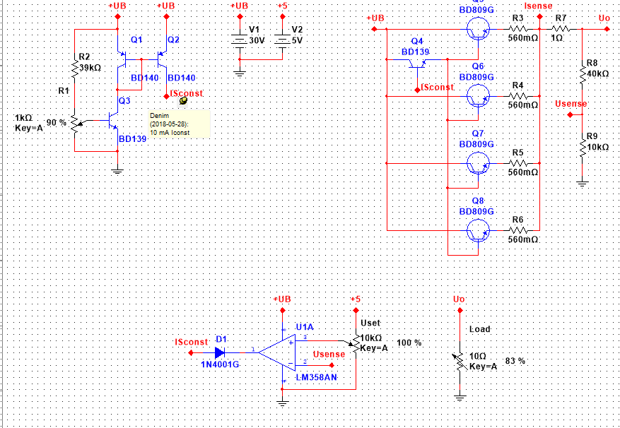

Hallo und guten Tag alle zusammen,
ich bin grade bei einem kleinem Bastelprojekt einer Spannungsquelle mit
Strombegrenzung. Dabei möchte ich so gut es geht auf fertige IC's
verzichten und nutzen einen einfach doch recht gebräuchlichen Aufbau.
Die Konstantstromquelle füttert Q4 und die Fehler-OP's "saugen" dann den
Strom gegen Masse ab. Jetzt bin ich mir nicht so konform die OP's an UB
zu hängen. Die 30 Volt V1 ist eigentlich ein
Trafo->Gleichrichter->Glättung. Die 5V V2 ist eine einfache
Referenzspannungsquelle.

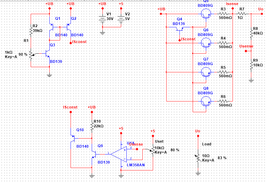

Ich hatte dann die Idee (siehe 2.png) das entkoppeln mit Transistoren
vorzunehmen. Ich kann aber leider keine sinnvollen Ergebnisse der
Simulation erkennen, da diese nach einigen Millisekunden Simulation nach
Spannungspendeln am Ausgang abbricht.
Das Problem zieht sich ja auch durch zum zweiten Fehler-OP für Imax am
Ausgang (Noch nicht im Schaltplan eingezeichnet).
Kann mir vielleicht jemand die Richtung weisen? Ist meine Idee denn so
falsch?

Resteverwertung rechtfertigt nicht den Einsatz ungeeigneter Bauteile.
Es gibt ausreichend Opamps die mit den 30V bestens zurecht kommen, und
auch die Transistorwahl ist mehr als unglücklich, bei allen
Transistoren.
Gast #5437114
Da hat die Simulation wohl die Kurzschlüsse in der Schaltung simuliert:
Q3 und Q10 schließen die Betriebsspannung kurz.
Nach einigen Millisekunden ist halt alles vorbei.
Gutes Programm. Noch besser wäre das Programm, wenn es Dir Bescheid
sagen würde, was passiert ist.
OP #5437262
Ja nun in gewisser Weise ja schon. Bis auf dass der BD809 eigentlich ein
BD243C ist, die BD139 der Stromquelle BC547 etc. Das obige Schemata ist
eine Prinzipskizze
Aber Q3 wird doch auf einen festen Betrag eingestellt, dass der
Stromspiegel einen gewissen Strom liefert (10mA), oder habe ich da etwas
nicht richtig verstanden? Wie kann denn dann Q10 einen Kurzschluss
machen? Q10 hat ja die Aufgabe das Potential runter zu ziehen.

Gast #5437330
Denim S. schrieb:
> Dabei möchte ich so gut es geht auf fertige IC's verzichten und nutzen
Dir fehlt es noch heftig an Grundlagen. Deine Verstärkung einer Spannung
am UBE Knick in einen Strom wird zu heftigen Stabilitätsproblemen
führen.
