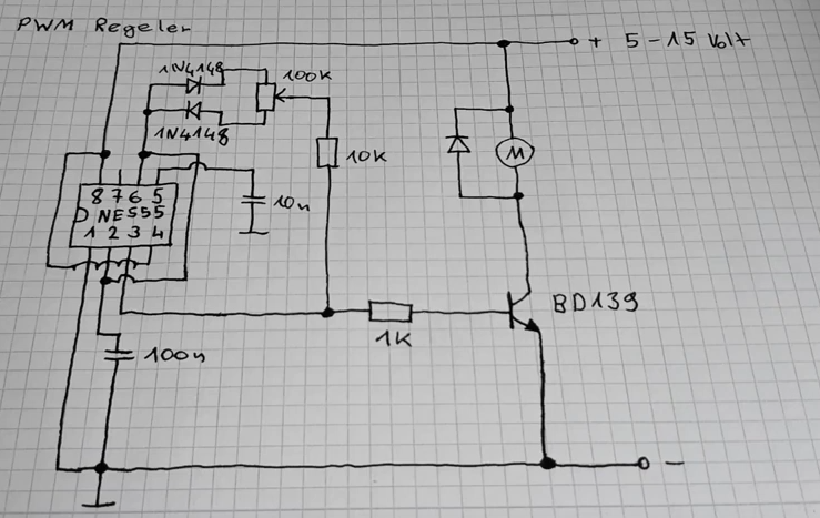

Hallo Leute,
ich möchte bei einer Hochleistungs RGB LED "Perle" R, G und B jeweils
mit Drehpotentiometern ansteuern.
Habe jetzt herausgefunden, dass ich hierfür um eine PWM Steuerung nicht
herum komme wenn ich die Farben ordentlich steuern möchte und will PWM
Steuerungen für jede Farbe bauen.
Bei Youtube habe ich eine Anleitung gefunden (Link siehe unten),
allerdings ist diese für einen Lüfter. Kann ich die Schaltung (Siehe
Anhang oder Link) so verwenden oder muss ich andere Teile hierfür
verwenden? Kenne mich mit Bauteilen noch kaum aus und bin da etwas
überfordert.
Schaltung im Video ist für eine Ausgangsspannung von 5-15 Volt und der
Lüfter sollte max 12V haben.
Bei meiner Schaltung habe ich voraussichtlich eine Ausgangsspannung von
9-12V und die LED benötigt (R: 2,0-2,6 V / 700 mA, G: 3,0-3,6 V / 700
mA, B: 3,0-3,6 V / 700 mA)
Zusätzlich soll später noch ein Motor mit 3-6V / ~2 U/min hinzukommen,
der braucht dann auch wieder eine PWM Steuerung.
Im Video hat er eine Diode parallel zum Motor, benötigt man die bei LEDs
auch?
Youtube Video mit Schaltung: https://www.youtube.com/watch?v=BDK4ccaN1_Q
Hochleistungs RGB LED "Perle":
(https://www.amazon.de/gp/product/B08QVTQQ43/ref=ppx_yo_dt_b_asin_title_o00_s01?ie=UTF8&th=1)
Vielen Dank im Vorraus für jede Hilfe.
(Firma: Autotronic) #7181089
Maurice schrieb:
> Kann ich die Schaltung (Siehe Anhang oder Link) so verwenden?
Ja.
Maurice schrieb:
> oder muss ich andere Teile hierfür verwenden?
Evtl. den 1k auf 470R verkleinern, so dass der BD139 voll durchschaltet
und nicht warm wird. 500Hz sind auch ok, damit es nicht flackert.
> auch?
Nein.
Gast #7181150
Michael M. schrieb:
> Ja.
Und wie kontrolliert seine Schaltung deiner Meinung nach den Strom durch
die LED?
