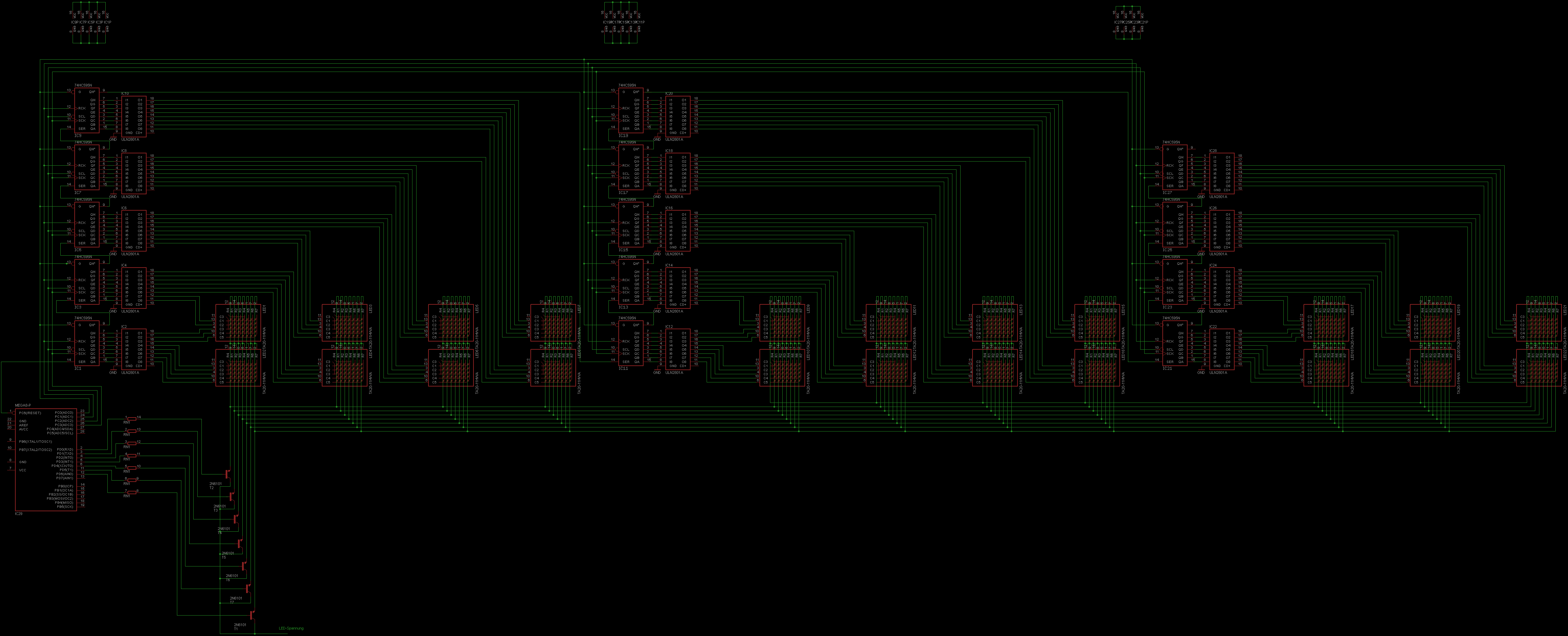

Ich habe gerade das Vergnügen einige LEDs anzusteuern.
Den einen Typ den ich baue besteht voraussichtlich aus 11 mal 2 LED
Matrix Modulen mit je 5*7 LEDs. Davon werden 16 Stück hergestellt. Es
kommen noch 2 weitere Anzeigen dazu, spielt hier aber keine Rolle.
Ich habe nun mal den Schaltplan gezeichnet wie ich mir das vorstelle.
Während die einen „Spalten“ aktiv sind, werden die Zeilen
durchgeschoben. Soweit ich das sehe sollte das Zeitmässig funktionieren.
Ich möchte eine Frequenz von ca. 100-200 hz auf den Anzeigen erreichen
damit diese flimmerfrei sind.
Nun noch einige Fragen:
1.)  20mA laut Datenblatt? Das (und somit die 140mA Peak) gilt für 1 Dot
oder? Würde dann ja heissen dass im extrem Fall über 15A über die
Spalten Transistoren fliessen. Toll 
2.)  Ich möchte nicht für alle LEDs Widerstände einbauen. Wenn ich die
benötigte LED Spannung direkt liefere sollte das ja kein Problem sein.
Aber wie hoch ist diese Spannung? LEDs auf gewünschte Frequenz Takten,
Strom mit Oszilloskop messen und Spannung hoch schrauben bis gut oder
woher kann ich den Wert nehmen?
3.)  Ich kenne den AVR-Watchdog noch nicht so gut. Wenn ich mein
Assembler Programm vorher gut Teste und einige Tests mit 20mA LED Strom
mache und alle Fehler beseitige..Kann ich mich voll und ganz auf den AVR
Watchdog verlassen (zück setzen bei jedem ausschalten einer Zeile) oder
macht es Sinn eine zusätzliche Hardware Logik mit Abfallverzögerung
einzubauen?
Datenblätter der verwendeten Bauteile:
Schieberegister 74HC595
https://www.distrelec.ch/ishop/Datasheets/ai647881-647882_e.pdf
Transistor BD912
https://www.distrelec.ch/ishop/Datasheets/me612134_e.pdf
LED Matrix (wir nehmen die Grünen)
https://www.distrelec.ch/ishop/Datasheets/onTA0711xx-TC0711xx_dat_e.pdf]
Herzlichen Dank an die jenigen die sich kurz (oder länger) Zeit nehmen
und das kurz anschauen…
Bei jeder LED unterschiedlich, außerdem temperaturabhängig.
Daher solltest Du Deinen Widerstand gegen Widerstände nochmal
überdenken.
Da bist du ja wirklich der 1. mit dieser Idee.
Ja, so macht man das in einer LED-Matrix.
Ja.
Warum ? Zu teuer? Zu faul?
>Wenn ich die
AHHHRRRR!!!! NEIN! Siehe LED. EOD!
>einzubauen?
Kommt drauf an.
>https://www.distrelec.ch/ishop/Datasheets/ai647881...
TPIC6595 ist 2 in einem. Oder TLC5940, das spart dir die Widerstände.
>Transistor BD912
Für 15A nimmt man MOSFETs. Ausserdem ist deine Kollektorschaltung
kastriert, die Basiswiderstände müssen raus.
Gut..umgebaut.
Ok...thema widerstände:
Ich will die LEDs ja Multiplexen und mit dem in Datenblatt angegebenen
Strom von 140mA nutzen. Damit ich diesen Strom erreiche muss ich ja die
Spannung erhöhen. Doch um wie viel? Und wie soll ich passende
Widerstände errechnen wenn ich die benötigte Spannung nicht kenne? Das
habe ich noch nicht verstanden um währe froh um eine Erklärung.
Danke für alle Hinweise :)

HDR schrieb:
> Damit ich diesen Strom erreiche muss ich ja die Spannung erhöhen.
Nein, bei einer Diode musst du den Strom erhöhen, sonst läuft sie dir
thermisch weg. Die Spannung ergibt sich dann von ganz alleine aus der
Kennlinie. Entweder du nimmst Konstantstromquellen oder die aufwändigen
Vorwiderstände.
#3196607
@HDR (Gast)
>Gut..umgebaut.
Nützt aber nix. Dein BD912 schaltet nie deine 15A, schon gar nicht mit
dieser Ansteuerung. Denn der hat lausige Faktor 5 Stromverstärkung bei
10A. Nimm MOSFETs, die brauchen hier aber auch einen ordentlichen
Treiber.
>Spannung erhöhen.
Nein, den Strom. Durch passende Stromquellen oder kleinere
Vorwiderstände.
Die kennst du. Ist die Flußspannung. OK, bei 140mA Pulsstrom ist die
schon etwas höher als bei 20mA DC, aber das ändert nix am Grundkonzept.
Schau ins Datenblatt, dort kann man die Flußspannung in Abhänngigkeit
des (Puls)stroms sehen, 140mA muss man ggf. extrapolieren.

du musst ja nicht für jede LED einen Widerstand einbauen, sondern für
jede Zeile/Spalte. Ausserdem solltest du mal schauen ob die 140mA
Pulsstrom nötig sind. Ich habe z.B. ultra bright LEDs die bei 1/8
Multiplexing mit <50mA (5V mit 100 Ohm Vorwiderstand) Pulsstrom schon
für meinen Eindruck viel zu hell sind.
