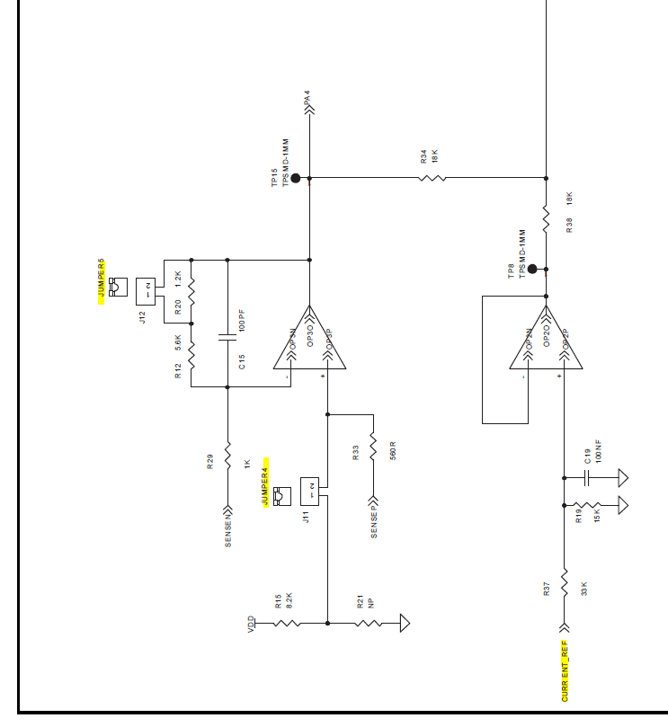

Die Strommessung nicht vergessen die muss angepasst werden. Andere
Shunts oder Verstärkung des Messverstärkers verkleinern. Ich würde auch
ca. 40A Messbereich gehen. Du musst ja den Spitzenwert messen können.
