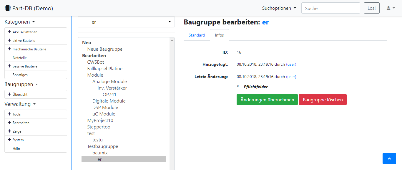

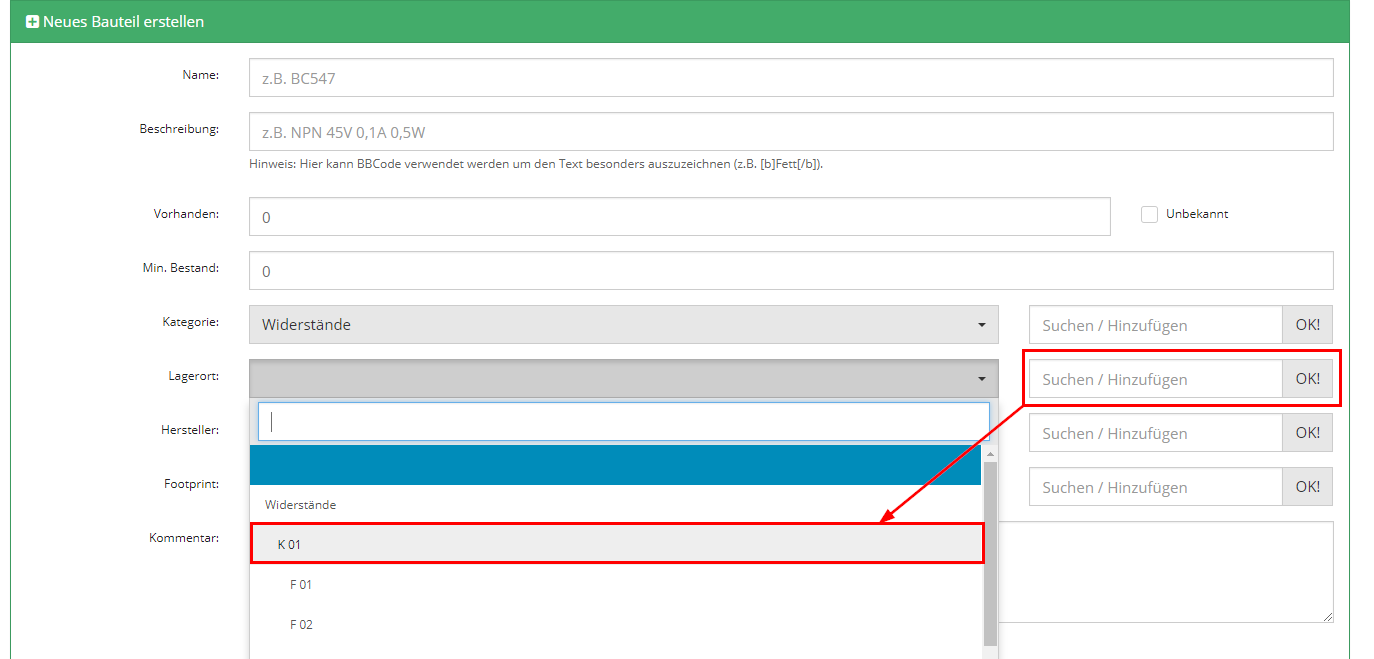

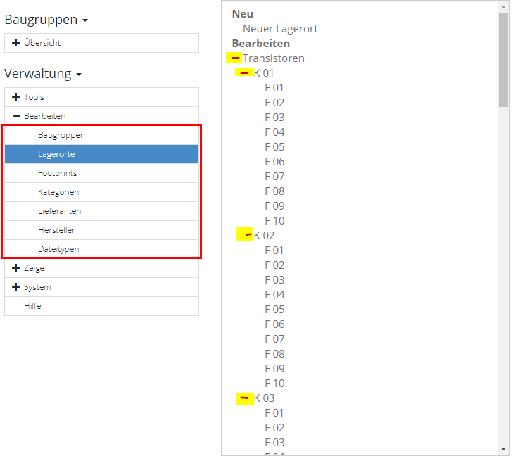

#5224875
Jan hat mir einen Weg aufgezeigt, wie man zwischenzeitlich einem Bauteil
mehrere Lagerorte zuweisen kann. Dazu muss man die Baugruppenfunktion
etwas missbrauchen. Ich habe mir dafür unter 'Baugruppen' zusätzliche
Lagerorte angelegt (Kiste1, Regal, Fensterbrett). Jeder Hauptrubrik kann
ich nun weitere Unterrubriken zuordnen. Ich habe hier ein einfaches,
fortlaufendes Nummernsystem gewählt, mit dem man nun wieder einzelne
Objekte eindeutig zuordnen kann. In meinem Fall sind das z.B. Platinen

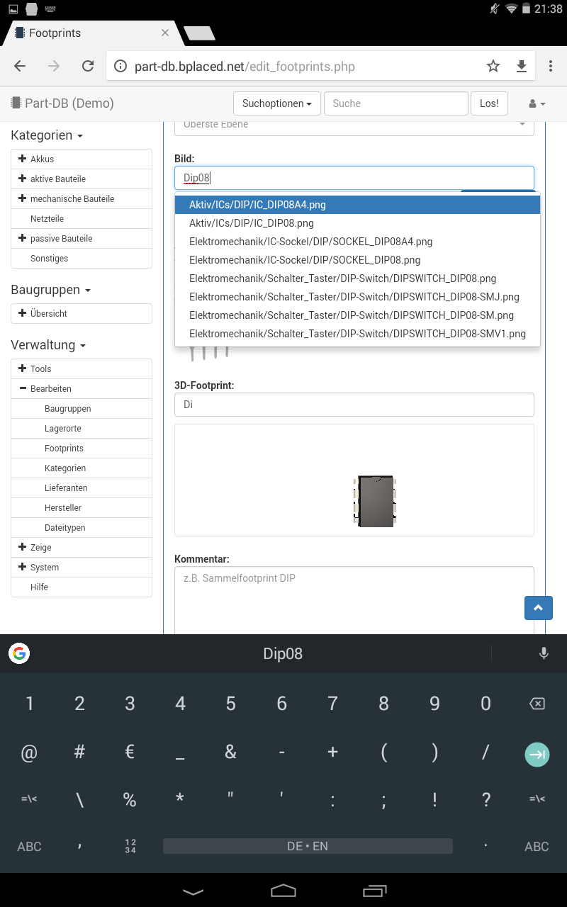

ich arbeite momentan an Funktionen für die nächste Part-DB Version.
Jetzt gibt es ein Fenster um sich alle verfügbaren 3D Modelle auflisten
zu lassen.
Weiterhin gibt es jetzt eine Autovervollständigung für die
Footprintbilder und 3D Modelle (siehe Screenshot)..
Dazu habe ich auch die deutsche Demo aktualisiert, daher könnt ihr es
dort ausprobieren wenn ihr möchtet.
Jan B.

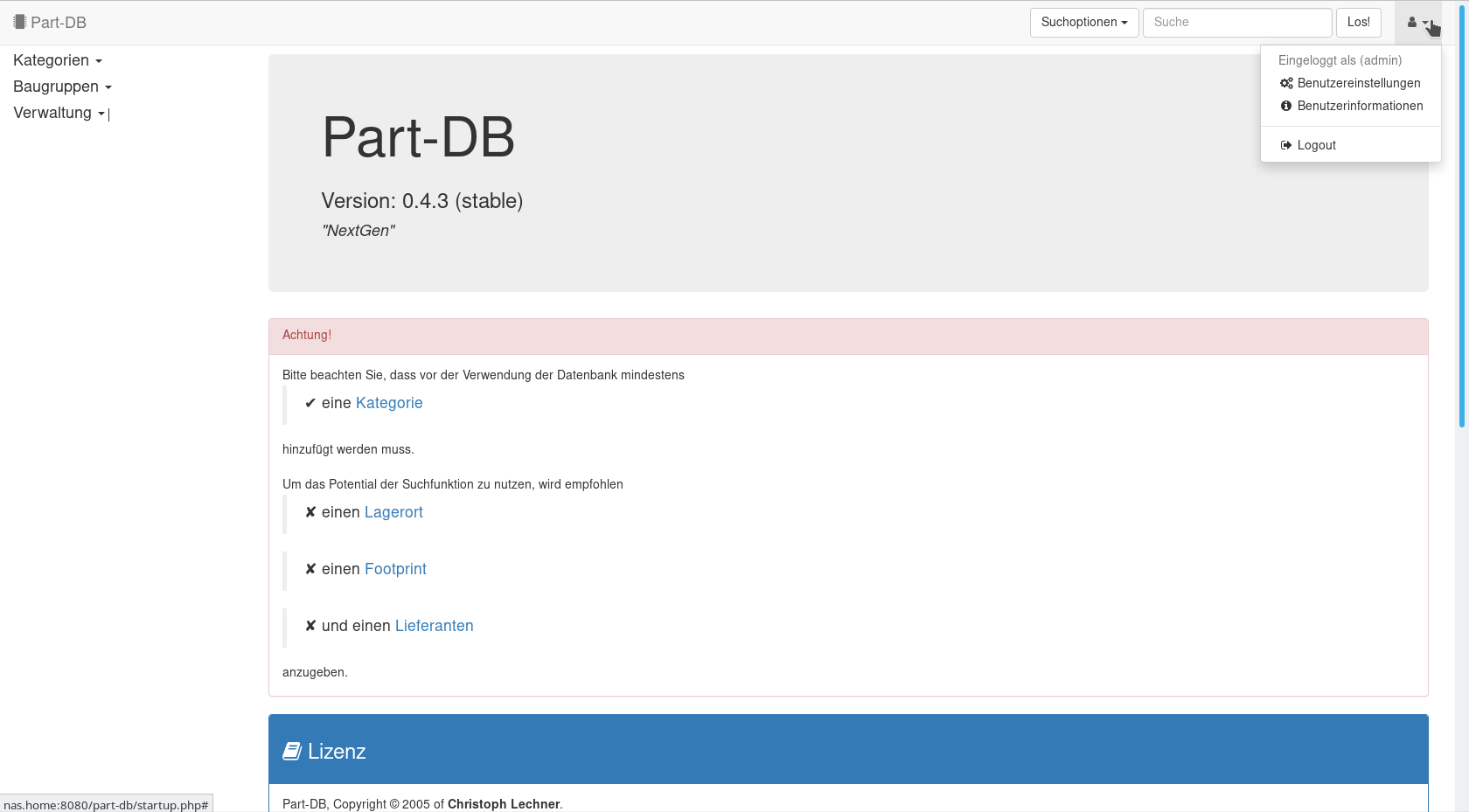

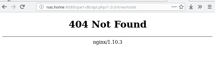

Gast #5260876
Ich habe gestern versucht Part-DB 0.4.3 auf meinem OMV-Server (4.0.15)
zu installieren. Die Einrichtung hat soweit gut geklappt, die Seite
funktioniert offensichtlich nicht richtig.
Es gibt kaum Optionen, so kann ich bspw. keine Benutzer hinzufügen/
editieren, es werden keine Kategorien angezeigt, keine Tools, usw.
Am Browser liegt es nicht, es geht sowohl mit dem neusten Firefox als
auch mit dem neusten Chromium nicht. Die Online-Demo 0.5 dagegen
funktioniert mit den Browsern.
Auf dem Server läuft kein Apache, sondern Nginx - ist das ein Problem?
OP #5260890
ich benutze bei mir auf dem Server auch ein nginx, daher sollte das
eigentlich kein Problem sein... Ich vermute du hast bereits versucht sie
Seite neu zu laden (am besten mit strg Shift R, damit er alles wirklich
neu lädt)?
Kannst du bitte Mal die Seite api.php in deinem Browser aufrufen? (Also
http://DEIN-SERVER/Part-DB/api.php oder so) und dann die Ausgabe hier
Mal Posten.
Auch ganz interessant wäre, wenn du die Entwicklertools des Browsers
aufrufst, (geht mit rechter maustaste) ob in der Konsole irgendwelche
Fehlermeldung auftauchen.
Jan B.
Gast #5260920

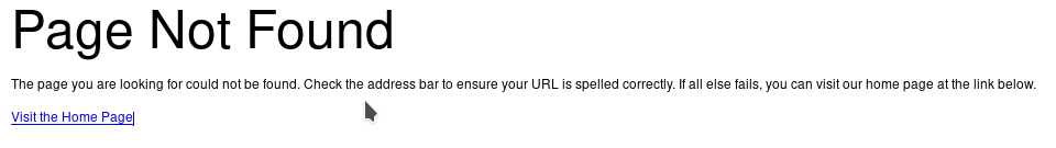

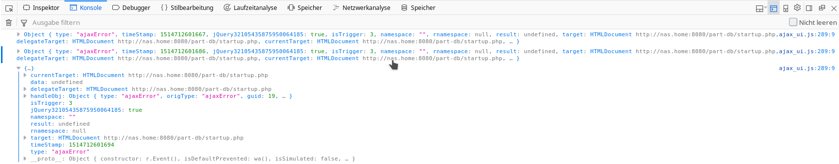

Die api.php findet er wohl gar nicht, obwohl sie definitiv existiert und
dieselben Berechtigungen hat wie bspw. index.php und startup.php.
In der Konsole stehen drei ajax-Fehler, wobei die identisch zu sein
scheinen, bis auf den Zeitstempel.
Ich habe die MariaDB-Datenbank und den Benutzer manuell in MyWebSql
angelegt, aber ich denke das sollte passen. Wobei Part-DB nach der
Installation komischerweise das Admin-Passwort nicht angenommen hat, so
dass ich es resetten und neu setzen musste. Erst danach konnte ich mich
anmelden.
OP #5260950
> anmelden.
das mit dem "Seite nicht gefunden" ist das korrekte verhalten (ist
vielleicht etwas verwirrend ich werde ihn da Mal eine etwas
aussagekräftige Ausgabe machen lassen...).
Kannst du bitte Mal /api.php/1.0.0/tree/tools und
/api.php/1.0.0/tree/categories aufrufen, und zeigen was er ausgibt?
Und du könntest Mal probieren deinen Browsercache zu löschen, vielleicht
hat er irgendwelche  fehlerhaften Daten gecacht...
Jan
OP #5261033
Micha schrieb:
> Nach dem Löschen des Caches sagt er bei beiden Links jeweils
> 404 Not Found
> nginx/1.10.3
Ruf die Links Mal als http://DEIN-SERVER/partdb/api.php/1.0.0/tree/tools
auf, weil die api.php war ja vorhanden....
Hast du irgendwelche rewrites aktiv in deiner Nginx configuration?
Solltes er mit den obigen Pfaden immer noch nicht funktionieren, kannst
du mir Mal deine Nginx Konfiguration schicken (die in sites-enabled)?
Jan B.
Gast #5261063
Ich wüsste nichts von irgendwelchen rewrites, was aber nicht heißt, dass
nicht standardmäßig welche aktiv sind.
Hier die Konfig für diesen Server:
cat /etc/nginx/sites-enabled/zzz-omv-nginx
server {
    listen 8080;
    listen [::]:8080;
    server_name nas.home.;
    set $root_path "/srv/dev-disk-by-label-vol1/www";
    root $root_path;
    index index.html index.php;
    set $socket "unix:/var/run/fpm-f5e655f9-218f-4d18-b9fe-0be6e86a63bd.sock";
    location ~ \.php$ {
        include snippets/fastcgi-php.conf;
        fastcgi_pass $socket;
    access_log /var/log/nginx/b62e7238-8b64-4c25-a486-5712af496cdf-access.log;
    error_log  /var/log/nginx/b62e7238-8b64-4c25-a486-5712af496cdf-error.log;
    large_client_header_buffers 4 8k;
Zusätzlich gibt es nur noch eine weitere für die OMV-Gui, die lauscht
aber auf den Ports 80 und 443 und auch dort finden sich keine rewrites.
#5261110
Was steht denn jeweils im nginx Errorlog? Ggf. selbiges auch mal auf
‚info‘ hochdrehen...
Diese 404-Problemchen hatte ich zu Anfang auch gerne mal mit nginx, lag
letztlich meistens an falschen location-Reihenfolgen, oder
fastcgi/scriptname Parametern. War normalerweise im Errorlog dann
erkennbar.
OP #5261131
@Micha:
Wenn du den Pfad hinter API.php wegmachst, dann zeigt er die Meldung mit
"Die Seite wurde nicht gefunden" von der du ein Bild geschickt hast an,
oder?
Das klingt stark nach einem PHP config Fehler, daher wäre error logs von
Nginx interessant (wo ranzcopter bereits anmerkte)
Jan B.
Gast #5261257
Egtl. muss ich doch an die Zeile
ein info anhängen, also
error_log  /var/log/nginx/b62e7238-8b64-4c25-a486-5712af496cdf-error.log info;
Das hat nämlich keinen Einfluss auf die Menge an Logging-Informationen.
Bei jeden Aufruf der Seite kommt folgendes zusammen:
2017/12/31 14:03:43 [error] 1036#1036: *168 FastCGI sent in stderr: "PHP message: PHP Warning:  file_get_contents(): php_network_getaddresses: getaddrinfo failed: Temporärer Fehler bei der Namensauflösung in /srv/dev-disk-by-label-vol1/www/part-db/startup.php on line 159
PHP message: PHP Warning:  file_get_contents(https://github.com/do9jhb/Part-DB/releases.atom): failed to open stream: php_network_getaddresses: getaddrinfo failed: Temporärer Fehler bei der Namensauflösung in /srv/dev-disk-by-label-vol1/www/part-db/startup.php on line 159" while reading response header from upstream, client: 192.168.144.235, server: nas.home., request: "GET /part-db/startup.php HTTP/1.1", upstream: "fastcgi://unix:/var/run/fpm-f4e555f9-218f-4d18-b9fe-0be6e86a63bd.sock:", host: "nas.home:8080"
2017/12/31 14:03:43 [error] 1036#1036: *168 FastCGI sent in stderr: "PHP message: PHP Notice:  Undefined index: datetime in /srv/dev-disk-by-label-vol1/www/part-db/templates_c/c490aebea43aa3ba65cbc8ad4afd333724c9e53e_2.file.smarty_startup.tpl.php on line 551
PHP message: PHP Notice:  Undefined index: link in /srv/dev-disk-by-label-vol1/www/part-db/templates_c/c490aebea43aa3ba65cbc8ad4afd333724c9e53e_2.file.smarty_startup.tpl.php on line 553
PHP message: PHP Notice:  Undefined index: link in /srv/dev-disk-by-label-vol1/www/part-db/templates_c/c490aebea43aa3ba65cbc8ad4afd333724c9e53e_2.file.smarty_startup.tpl.php on line 554" while reading upstream, client: 192.168.144.235, server: nas.home., request: "GET /part-db/startup.php HTTP/1.1", upstream: "fastcgi://unix:/var/run/fpm-f4e555f9-218f-4d18-b9fe-0be6e86a63bd.sock:", host: "nas.home:8080"
2017/12/31 14:03:44 [error] 1036#1036: *168 open() "/srv/dev-disk-by-label-vol1/www/part-db/api.php/1.0.0/tree/categories" failed (20: Not a directory), client: 192.168.144.235, server: nas.home., request: "GET /part-db/api.php/1.0.0/tree/categories HTTP/1.1", host: "nas.home:8080", referrer: "http://nas.home:8080/part-db/startup.php"
2017/12/31 14:03:44 [error] 1036#1036: *171 open() "/srv/dev-disk-by-label-vol1/www/part-db/api.php/1.0.0/tree/devices" failed (20: Not a directory), client: 192.168.144.235, server: nas.home., request: "GET /part-db/api.php/1.0.0/tree/devices HTTP/1.1", host: "nas.home:8080", referrer: "http://nas.home:8080/part-db/startup.php"
2017/12/31 14:03:44 [error] 1036#1036: *168 open() "/srv/dev-disk-by-label-vol1/www/part-db/api.php/1.0.0/tree/tools" failed (20: Not a directory), client: 192.168.144.235, server: nas.home., request: "GET /part-db/api.php/1.0.0/tree/tools HTTP/1.1", host: "nas.home:8080", referrer: "http://nas.home:8080/part-db/startup.php"
Mein Server hat keinerlei Zugang zum Internet. Ist das ein Problem?

                fastcgi_pass unix:/var/run/php/php7.0-fpm.sock;
Du kannst ja mal testen diesen Block für deine Serverconfig zu benutzen
(insbesondere den Teil hinter location). Ich vermute dein Webserver
interpretiert den Pfad hinter der api.php, als eigenständige Datei und
nicht als Parameter.
Vermutlich musst du noch den Teil hinter fastcgi_pass durch $socket (wie
in deiner Config) ersetzen.
Jan B.
Gast #5261510
Hallo Jan,
ich habe jetzt mal die location-Zeile gegen Deine Version ersetzt und
jetzt wird die Seite geladen. Es scheint soweit auch alles wie gewünscht
zu funktionieren.
Das Einzige was noch nervt ist, dass der erste Zugriff etwa 20 Sekunden
dauert, danach aber alles schön flutscht.
Hast Du eine Idee wie ich der Ursache dafür auf den Grund gehen kann?
Grüße,
Micha

scheint nur bei admins bei das Problem zu sein. ändere ich den admin auf
user ist die Fehlermeldung weg
#5267086
Schau mal in der config nach, ob dein Admin-PW mit $2 beginnt. Wenn
nicht, liegt das Problem wahrscheinlich dort. Ich bin nicht mehr sicher,
wie ich mir damals beholfen habe, aber ich denke, Jan hatte es weiter
oben nochmal skizziert. Weiterhin solltest du nochmal nachschauen, ob
die Verzeichnisrechte richtig gesetzt sind. Das war auch eine meiner
anfänglichen Fehlerquellen.
OP #5270309
Helmar schrieb:
> schient nur bei admins das problem zu sein.
> Als "normaler" user wird die Fehlermeldung nicht angezeigt.
Das liegt aber nur daran, dass ein "normaler" Nutzer das Admin password
nicht ändern darf und ihm deshalb auch kein Hinweis angezeigt wird...
Ich werde demnächst aber mal dieses Admin Passwort aus Part-DB
entfernen, das ist noch ein Relikt aus der Zeit, als es noch kein
Benutzersystem gab... Jetzt ist das überflüssig bis sogar
kontraproduktiv...
Wenn er die Meldung immer noch anzeigt, werde ich aber versuchen zu
helfen... Ich habe leider keine wirkliche Ahnung wie das zustande kommt,
da ich das Problem leider noch nicht reproduziert bekommen habe... Wird
aber vermutlich das selbe wie bei hellas sein... Wenn es immer noch
auftritt, wäre ich an deiner config.php interessiert, denn dann scheint
er das Hashverfahren nicht richtig zu erkennen...
Jan B.

Hmm, dann habe ich leider absolut keine Idee woran es liegen könnte,
dass du das Passwort nicht ändern kannst...
Als Workaround sollte aber folgendes funktionieren:
http://www.passwordtool.hu/php5-password-hash-generator Auf dieser Seite
kannst, du für ein beliebiges Password, ein Hash erzeugen, der das neue
Verfahren nutzt. Du könntest Mal probieren damit einen Hash zu erzeugen
und manuell in das Password feld der config.php einzutragen.
Danach sollte es auch wieder möglich sein, dass Password über die

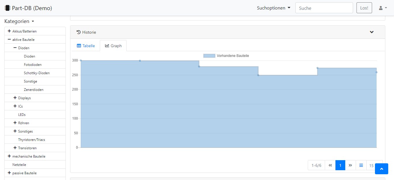

OP #5310409

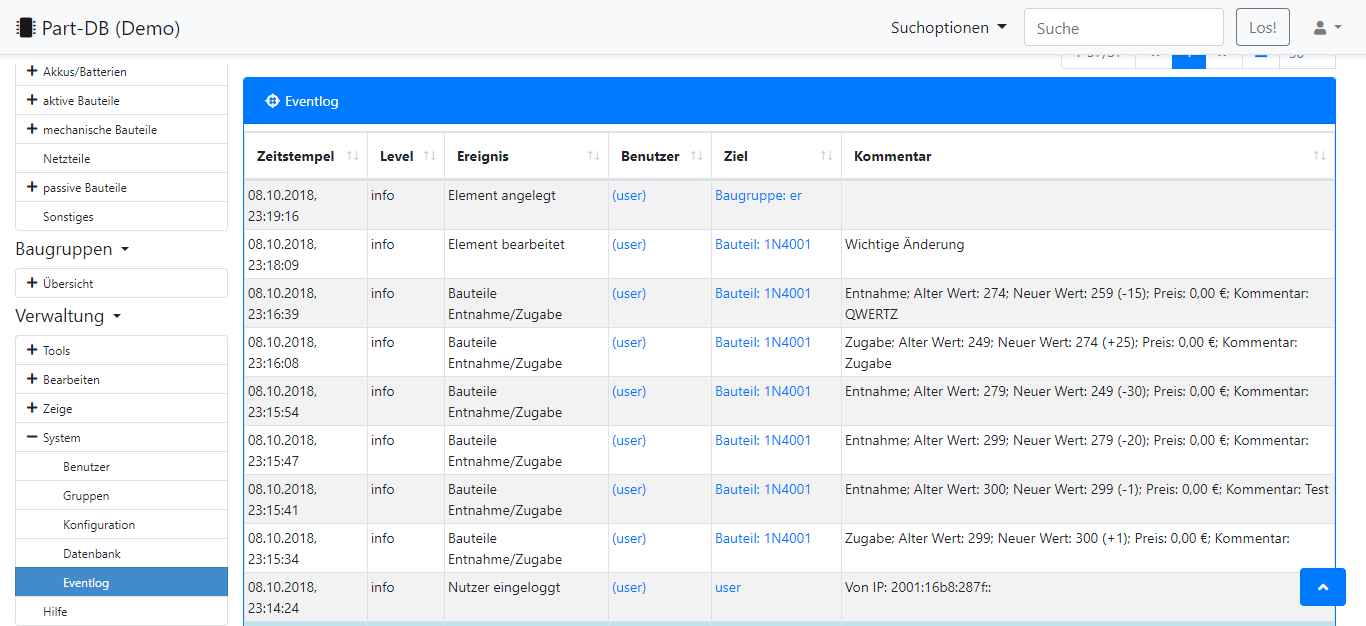

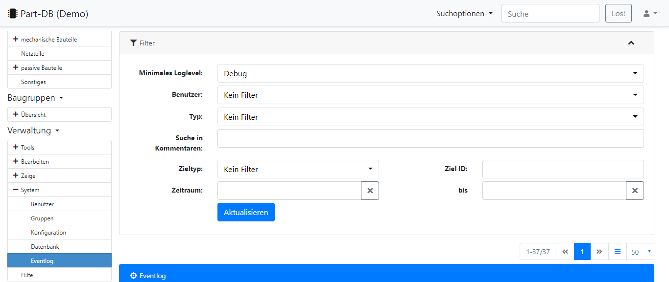

Hi alle zusammen,
momentan arbeite ich an einem System für Ereignislogs: Daher es ist
möglich anzusehen, welcher User sich wann ein oder ausgeloggt hat oder
ob er versucht hat Seiten aufzurufen, wozu er keine Berechtigungen hat.
Weiterhin ist es bereits möglich nachzuschauen, wer wann ein beliebiges
Element (Benutzer, Bauteil, Lagerort, Footprint, etc...) angelegt oder
gelöscht hat.
Ich werde es die nächsten paar Tage noch etwas ausbauen, so dass auch
die von pyromane gewünschte Funktion, dass man sehen kann, wie viele
Teile entnommen oder hinzugefügt wurden (und dies ggf. exportieren
kann).
Auch dürfte es dann möglich sein, z.B. Historien zu erstellen, wie sich
der Bestand eines Bauteils in der Vergangenheit verändert hat, oder
weitere interessante Analysen über die zeitliche Komponente.
Als Anhang findet ihr ein Screenshot des eingebauten Log-Viewers.
Jan B.

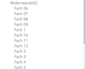

2. Lagerortserien -->siehe Edit:
Fügt man eine eine Lagerortserie < 10 ein und erweitert diese dann mit
einer neuen Serie > 10, dann wird die erste Serie ohne führende Null
angelegt, die zweite jedoch mit, was zu einer falschen Sortierung führt,
siehe Screenshot "Lagerorte.png".
Vielleicht kannst du einstellen, dass immer mit einer führenden Null
angelegt wird oder eine kleine Checkbox daneben setzen, über die man das
steuern kann (>99 hab ich nicht getestet, wird dort vermutlich ebenfalls
auftreten).
Edit: Mir ist gerade aufgefallen, dass man das ja auch so schon machen
kann, indem man vor die Zahl im Erstellungsfenster eine Null schreibt.

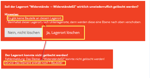

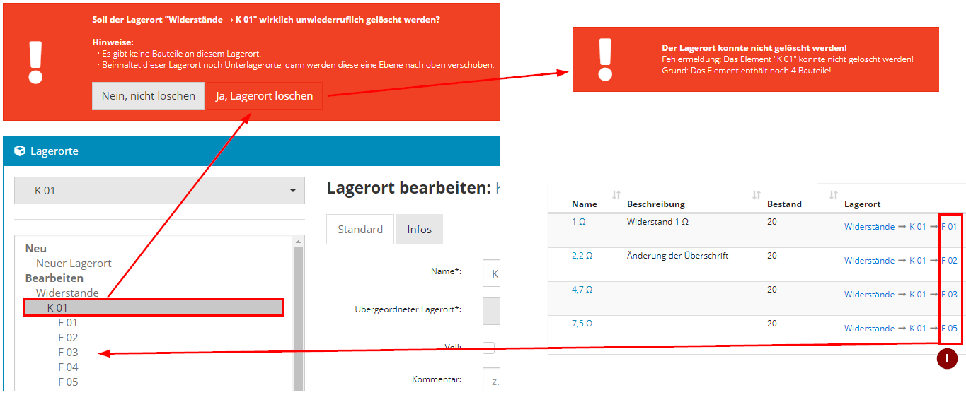

4. kleiner Bug beim Löschen von Lagerorten. Zunächst wird angezeigt,
dass der Ort leer sei, beim löschen gehts dann nicht, weil doch noch was
drin ist, siehe "LagerortLoeschen.png".
Das konnte ich auf die schnelle nicht reproduzieren... Was für eine
Version benutzt du denn genau, bzw. tritt das mit der aktuellen
"nextgen" Version auch noch auf?

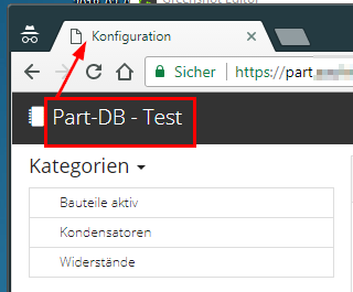

Das hab ich gefunden. Könntest du das auch noch mit in den Title-Tag
schreiben? (siehe Screenshot Title.png)

Auf der "Neues Bauteil erstellen" Seite gibts ja die sehr sinnvolle
Möglichkeit, auch direkt einen neuen Lagerort anzugeben (bzw. gilt
vermutlich für alle dort aufgeführten Möglichkeiten), siehe Screenshot
NeuesBauteil.png. Es wäre schön, wenn das neue Element als
untergeordneter Ordner zu dem ausgewählten Element angelegt werden
würde.
Ah sehe gerade auf Github, dass du das ja auch schon angepasst hast.
Super :).

Den Bug mit dem Löschen hab ich weiterhin. Es scheint richtig geprüft zu
werden, dass der eigentliche Lagerort kein Bauteil hat, aber beim
Verschieben der Unterordner (mit Bauteilen) hat er dann Probleme.
Könntest du mir ein SQL-Dump deiner Datenbank schicken? Das hat den
Vorteil das ich den Fehler dann besser reproduzieren kann (weil bei mir
scheint es auf den ersten Blick nicht aufzutreten).
Jan B.

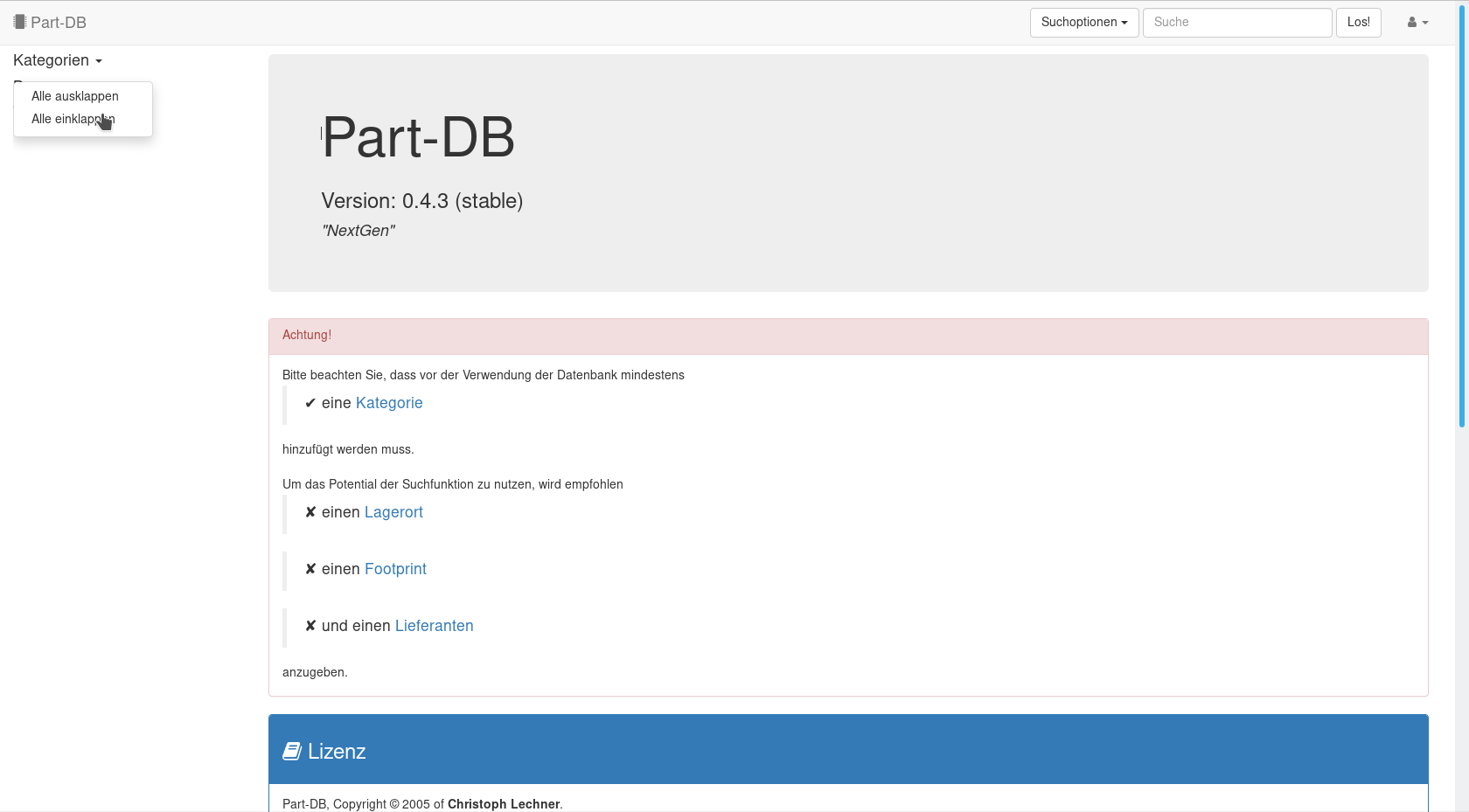

Für alle Elemente in "Verwaltung>Bearbeiten" wäre es schön, wenn man in
der Neu/Bearbeiten Liste die jeweiligen untergeordneten Elemente ein-
und ausklappen könnte und die jeweils letzte Einstellung gespeichert
würde. Optimalerweise noch mit einem alle ein- ausklappen Button.
Beispiel wieder meine Lagerorte. Der Scrollbalken wird schnell lang,
wenn man z.B. für jede Kiste/Fach einen Eintrag anlegt. Für die
Navigation wäre erstmal nur die oberste Ebene interessant, so dass man
sich durchklicken könnte.
Viele Grüße
Export
OP #5317344
Hi export,
ja ich habe dein Dump bekommen und habe es mittlerweile auch gefixt
(siehe nextgen Branch).
Zu den Einklappen von den Lagerorten: Da werde ich mich die Tage mal
drum kümmern, da werde ich vermutlich diese HTML Liste durch TreeViews
wie auch in der Sidebar ersetzen... Da muss ich mir nur noch was
überlegen, wie man die Wartezeit bis die Trees geladen sind reduziert
bekommt...

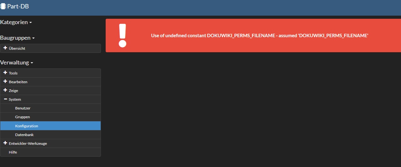

OP #5330217
Stefan L. schrieb:
> Grüße,
> nach einer neu istalation beckomme ich den Fehler:
> Use of undefined constant DOKUWIKI_PERMS_FILENAME - assumed
> 'DOKUWIKI_PERMS_FILENAME'
> wenn ich auf Konfiguration gehe.
> Woran könnte es liegen?
> lg
> Leubi
Bei mir ist es nicht aufgetreten, also weiß ich nicht unbedingt woran
genau es jetzt lag, das diese Meldung auftritt...
Ich habe aber jetzt mal alle verleibenden Code Reste, die etwas mit dem
alten Dokuwiki zu tun hatten, gelöscht, da sie sowieso nicht mehr
verwendet wurden...
Vermutlich wird das Problem bei dir jetzt mit der neuen Version (aus
nextgen) nicht mehr auftreten.
Jan B

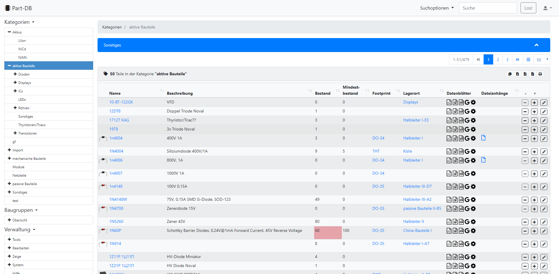

noch ne kurze Frage:
in einer älteren Version wurden die Bauteile deren Anzahl die
Mindestmenge
unterschreitet rot unterlegt. Kann man das irgendwie wieder aktivieren.
Ich fand das sehr hilfreich
LG

In der aktuellen nextgen Version und der neuem Bugfix Release 0.4.6
(https://github.com/Part-DB/Part-DB/releases/tag/v0.4.6), funktioniert
das hervorheben von Bauteilen, von denen zu wenig vorhanden sind, wieder
korrekt.
Weiterhin ist auch die Bestellung von Bauteilen einer Baugruppe wieder
möglich (wie von Stefan gemeldet).
Außerdem habe ich noch ein paar andere Dinge gefixt, siehe Release
Notes.
In der aktuellen nextgen Version, gibt es auch eine Option, um die
gesamte Zeile rot zu färben, wenn zu wenige Bauteile vorhanden sind (und
nicht nur das Anzahl feld), und es ist möglich eine Cookie Consent
Dialog zu aktivieren (wird in der Demo verwendet).

#5571304
Jan B. schrieb:
> Hi alle zusammen,
> gelöscht hat.
> kann).
> Gruß
> Jan B.
Hallo Jan,
ist die Funktion schon verfügbar? Auf der Demo Seite (0.5.0-dev
(development)) konnte ich noch keinen Log-Viewer entdecken.
Grüße
Pyro
OP #5571433
Gerald *. schrieb:
> Jan B. schrieb:
>> Hi alle zusammen,
>> gelöscht hat.
>> kann).
>> Gruß
>> Jan B.
> Hallo Jan,
> Grüße
> Pyro
Jein... Ich habe das vor einer Weile Mal angefangen gehabt (es ist sogar
schon relativ weit fortgeschritten und Funktioniert zumindest
grundlegend, soweit ich mich Recht entsinne), es ist aber noch nicht in
den master Branch integriert.
Wenn ich es schaffe kann ich aber probieren, das die nächsten paar Tage
in den master Branch zu integrieren. Hast du irgendeinen konkreten Fall
für das du das brauchst?
Jan B.

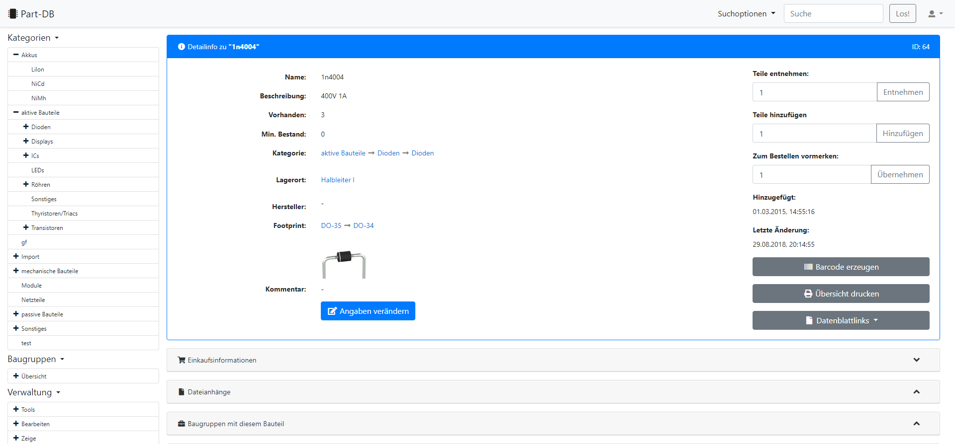

OP #5581512
Hallo alle zusammen,
ich habe jetzt das angesprochene Eventlog system, in den master branch
integriert.
Es ist jetzt möglich sich eine Liste mit den zuletzt auf dem Server
durchgeführten Operationen anzeigen zu lassen, die Benutzer anzeigen zu
lassen, die zuletzt ein Element bearbeitet haben und anderes.
Bei Bauteilen (auf show_part_info.php) gibt es jetzt ein neues Panel,
das die jüngere Vergangenheit eines Teils auflistet (z.B. bearbeitungen
oder Bauteile Zugaben/Entnahmen), die Veränderung der vorhanden Teile
lässt sich auch als Graph darstellen.
Neben den Buttons zur Bauteile Zugabe/Entnahme befindet sich ein kleiner
Pfeil, wo man in einem Dropdown ein Kommentar für die Aktion angeben
kann (z.B. ein Zweck oder Vorgangsnummer), ansonsten wird der
Standardtext in das Log geschrieben, den man im Nutzerprofil festlegen
kann.
In den Einstellungen ist es möglich, ein minimales Prioritätslevel
anzugeben, das ein Event haben muss, um gespeichert zu werden (z.B. wenn
man Fehlermeldungen, oder unerlaubte Zugriffe loggen will, aber keine
Login-Vorgänge), dort kann man das Logging auch komplett deaktivieren.
Ihr könnt die neuen Funktionen in der (deutschen) Demo ausprobieren:
http://part-db.bplaced.net/startup.php (da werden die IP addressen im
Log noch etwas stärker anonymisiert als standardmäßig).
Wenn ihr es selbst installieren wollt, solltet ihr beachten entweder ein
"composer install -o" durchzuführen, oder die aktuelle vendor.zip zu
entpacken. Nach der Installation, solltet ihr auch checken ob alle
Berechtigungen so gesetzt sind, wie ihr euch das vorstellt.
Jan B.

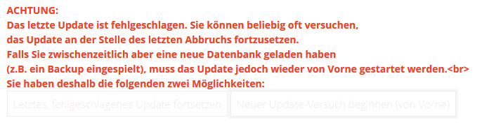

das Update über die "master.zip" schlägt derzeit fehl (zumindest wenn
man bei DB-Version "<=23" ist, und die DB nicht "part-db" heißt) -
irgendwas mit "access denied". Das liegt an einem "hardcodierten"
DB-Namen in
  "CREATE TABLE `part-db`.`log` "
=> einfach 'part-db'. in "db_update_steps.php" löschen, und das Update
läuft durch...
Kleiner Kosmetikbug am Rande: PartDB erkennt sogar den abgebrochenen
Update-Versuch, und bietet 2 Möglichkeiten zur Fortsetzung: "  " oder "
" ;-) (s. Screenshot)

So hab es gefixt, die buttons beim DB Update fortsetzen sollte jetzt
auch besser sichtbar sein.
