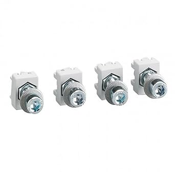

Das entscheidet doch die Schraubklemmstelle: ob ein Einzelleiter oder mehrere Einzelleiter geklemmt werden dürfen oder können wie bei http://www.elektrotools.de/images/product_images/info_images/696380_01129.jpg https://www.elipo.de/media/image/87/08/ab/klemmleiste-schraubklemmen-fur-sicherungskasten-5-wege-10x-1-5-18391_600x600.jpg oder nicht: https://images-na.ssl-images-amazon.com/images/I/61YJYCZg8ML._SX342_.jpg sonst gibt es Klauke Stiftkabelschuhe https://www.elektrotools.de/images/product_images/popup_images/641940_704_cat.jpg

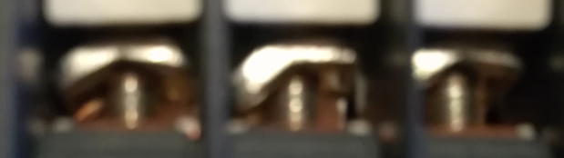

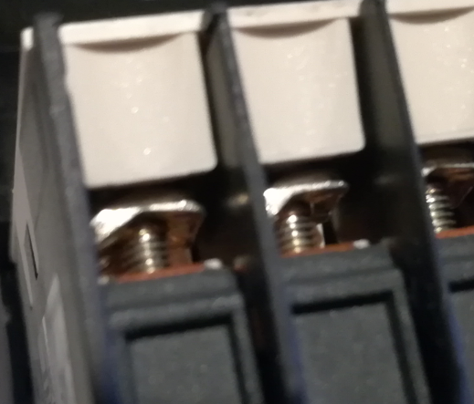

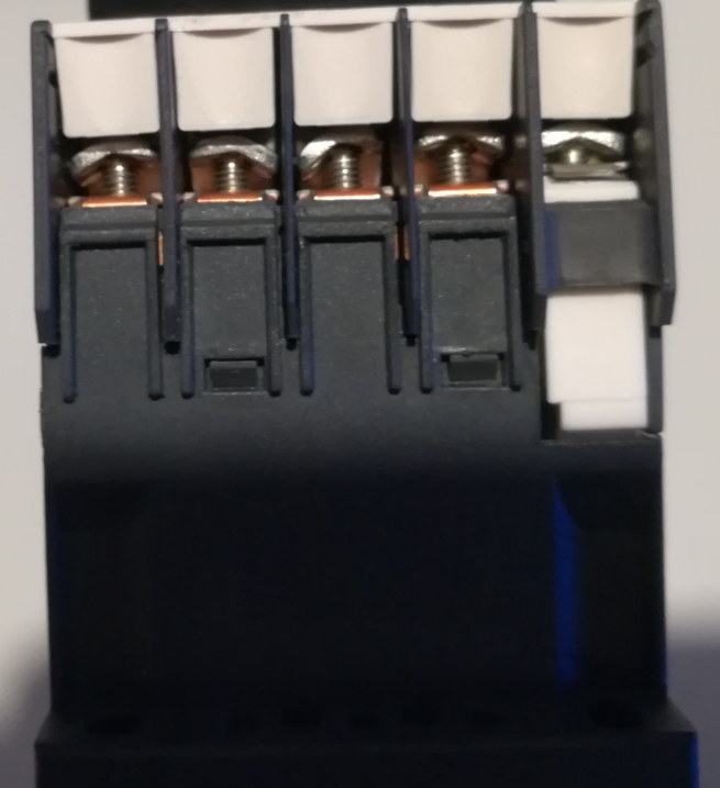

Ich habe mal von den Kontakten Bilder gemacht. Bild 1 zeigt die Kontakte aus der Ferne. In Bild 2 habe ich versucht, das ganze etwas mehr heran zu zoomen. Bild 3 zeigt nochmal eine stark vergrößerte Ansicht. Es passen sowohl Gabelkabelschuhe wie auch Endhülsen dran. Meine Frage war halt wegen der Endhülsen, weil die nur einseitig aufliegen. Bei den Gabelkabelschuhen wäre die Kontaktfläche zu dem Schützsteckerelement größer. Knack schrieb im Beitrag #6248653: > Du musst den Hersteller aufsuchen und nicht den Verkäufer! Ich dachte aber, man kann das auch ohne das Datenblatt an der Form des Schraubanschlusses erkennen, für welche Einschraubart das System gedacht ist. Knack schrieb im Beitrag #6248653: > Dann Datenblatt besorgen. Das kann ich ja mal machen. Knack schrieb im Beitrag #6248653: > Ist das soooooooooo schwierig? Wenn ich genau weis, dass ich nach dem Datenblatt gucken soll, dann nicht. Aber der Weg dahin ist für mich steinig gewesen.

Joachim B. schrieb: > Das entscheidet doch die Schraubklemmstelle: > ob ein Einzelleiter oder mehrere Einzelleiter geklemmt werden dürfen > oder können wie bei > http://www.elektrotools.de/images/product_images/info_images/696380_01129.jpg > https://www.elipo.de/media/image/87/08/ab/klemmleiste-schraubklemmen-fur-sicherungskasten-5-wege-10x-1-5-18391_600x600.jpg Kann man jetzt sagen, dass diese beiden Arten von Schraubklemmenvarianten für Adernendhülsen geeignet sind? Joachim B. schrieb: > oder nicht: > https://images-na.ssl-images-amazon.com/images/I/61YJYCZg8ML._SX342_.jpg Diese Kontaktanschraubpunkte habe ich noch nie gesehen. Wo findet man diese - auch bei Elektrogeräten? Oder kann man da Ringkabelschuhe dranmachen?

Honza schrieb: > Meine Frage war halt wegen der Endhülsen, weil die nur einseitig > aufliegen Da schliest man ein oder zwei Leiter pro Schraubklemme an, bei feindrähtig sind Aderendhülsen erforderlich. Das Blättchen neigt sich zur Seite wenn nur ein Leiter angaschlossen wird.

im Datenblatt stehts ausführlich drin, sogar das Drehmoment für den Anzug der Schrauben https://docs.rs-online.com/d120/0900766b816f66d1.pdf Antwort schreiben |
