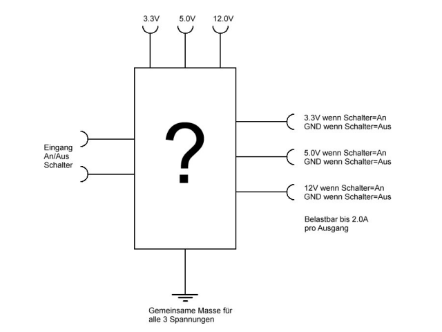

ich, als relativer Elektronik-Neuling stehe vor der Aufgabe,
mit einem Schalter 3 unterschiedliche Spannungen schalten zu müssen.
Alle drei Spannungen haben eine gemeinsame Bezugsmasse und müssen
mit jeweils etwa 2A belastbar sein. Der Schalter ist ein einfacher
2-poliger Kippschalter. Ein Relais kommt als Lösung nicht in Frage,
das Projekt muss mit Transistoren bzw Mosfets gelöst werden.
Meine erste Idee wäre, hier ein paar P-Kanal Mosfets aus der Bastel-
kiste dafür zu verwenden, jedoch bin ich mir nicht sicher, ob ich da
nicht irgendwo 'nen Denkfehler in meinem Lösungsansatz habe.

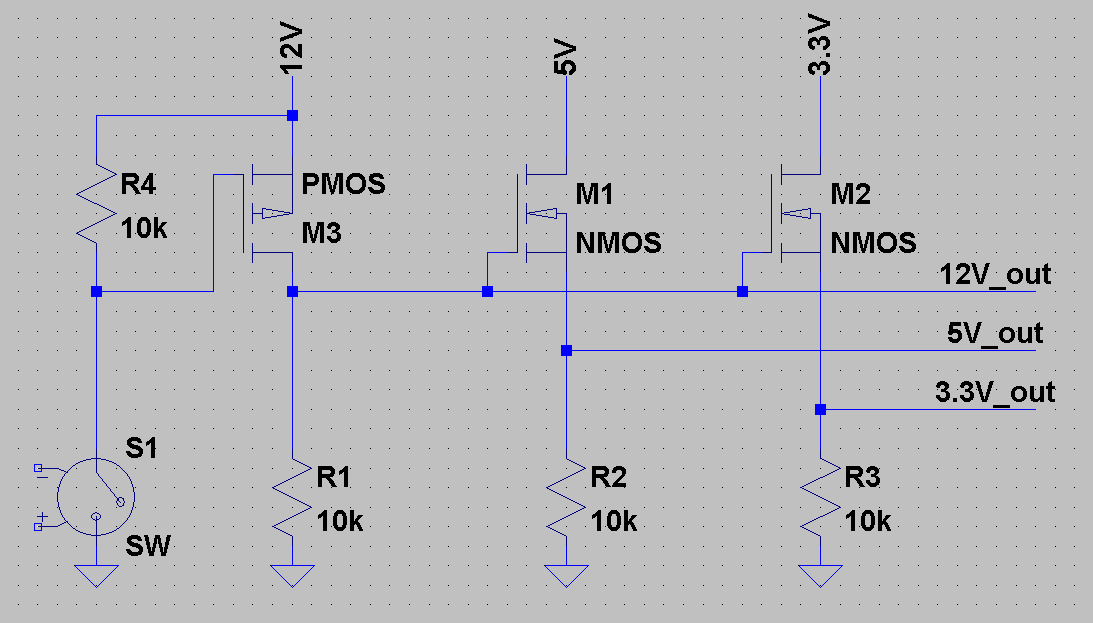

Jedenfalls habe ich erst mal ein Bockschaltbild zur Konzeption der
Idee und einen einfachen Schaltplan erstellt.
Meine Frage: Ist dies so machbar? Oder habe ich da irgendwas über-
sehen? Gibt es 'ne bessere Lösung?
MfG
Neuling
Neuling schrieb:> Oder habe ich da irgendwas über-> sehen?
Du müsstest mit dem Schalter die Gates nach GND schalten (und
logischerweise einen Gateableitwiderstand zur Spannung hin vorsehen,
nicht nach GND). So funktioniert die Schaltung zwar schon irgendwie,
aber die Spannungen sind aus, wenn der Schalter geschlossen ist.
Gruss Reinhard
Neuling schrieb:> st dies so machbar?
Nein, ein PMOSFET braucht 10V weniger am Gate als am Source reingehen,
also 2V beim 12V MOSFET,
-5V beim 5V MOSFET
und -6.7V beim 3.3V MOSFET.
(man könnte wohl auch beide mit -6V Einschalten).
Auch LogicLevel PMOSFETs helfen nicht weiter,
die brauchen auch unterschiedliche Spannungen.
Nimm ein Relais.

Neuling schrieb:> Alle drei Spannungen haben eine gemeinsame Bezugsmasse und müssen mit> jeweils etwa 2A belastbar sein.
Muss auch der geschaltete GND (wenn Schalter = aus) mit 2A belastbar
sein?
Oder reicht "hochohmig wenn Schalter = aus"?

Prinzipiell wird die vorgeschlagene Schaltung
1_Switch_3_Voltages_-_Circuit_idea.GIF funktionieren, ich würde
allerdings einen 1k Widerstand vor das Gate der 5V und 3,3V Mosfets
schalten.
Warum? Klar: was, wenn aus blöden Gründen bei einem der beiden die große
Siliziumschmelze und dadurch Kurzschluss zwischen allen Pins auftritt?
Ergebnis: 12V auf der 3,3V Schiene, das wird lustig...
> Eher: es reichen auch weniger als 10V Ugs, um einen Mosfet> durchzuschalten.
Es ist eher nicht klug, die Vorgaben des Datenblatts (deutlich) zu
unterschreiten.
Nachher glaubt noch jemand, Ugs(th) würde reichen.
Da wärst du nicht der erste, der darauf reinfällt.
Aber es gäbe LogicLevel MOSFETs für M1 und M2.
Hatten wir übrigens schon.

MaWin schrieb:> Nachher glaubt noch jemand, Ugs(th) würde reichen.> Da wärst du nicht der erste
Ja, sicher... ;-)
Aber ich behaupte, ich würde nach kurzer Suche einen P-Kanal-Fet finden,
der mit -3,3V Ugs ausreichend gut leitet, um die 3,3V bei 2A ohne
nennenswerten Verlust durchzuschalten...

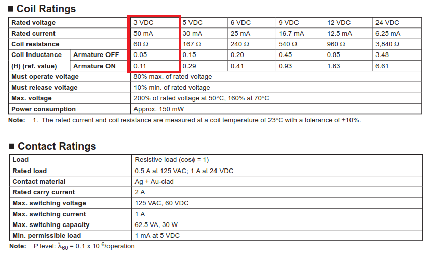

Michael E. schrieb:> Sobald ich aber das Relais an dem Klingeltaster anhänge und drücke,> bricht immer die Spannung komplett ein.
Wohl weil die 3.3V keine 50mA liefern können.
So was wie ein PhotoMIS Relais wie AQV212 kommt mit 10mA aus, aber
Klingeln produzieren hohe Abreisspannungen, ohne Snubber überlebt das
nicht.
Besser wäre wohl, die 3.3V per Transistor ein Relais schalten zu lassen
das aus einer stabilen z.B. 12V Versorgung bestromt wird, und das dann
den (wohl entgegen einem Schaltplan Wechselstrom) Klingelschaltkreis
schalten zu lassen.
also das Relais habe ich gemessen
zieht ca. 45mA
Und ich denke, dass dies das Problem sein wird, sprich die Klingelanlage
mit 3.3V nicht ausreichend Strom zur Verfügung stellt und daher die
Spannung zusammenbringt.
