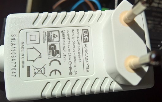

Bei der Lieferung dabei ist ein AC DC Adapter von GVE Model
GM25-294095-2A
Dieser Adapter liefert aber nur max. 0.95 A. Laut Hersteller kann die
Power Bank

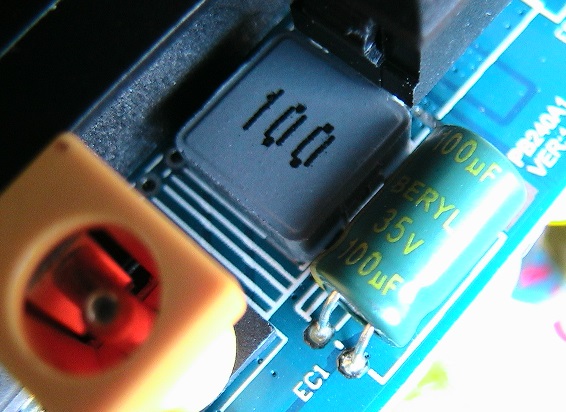

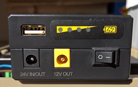

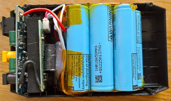

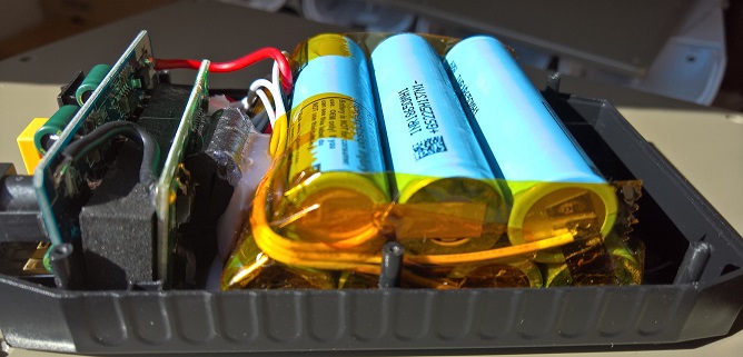

Gibt es eine Möglichkeit so ein Ding selber zu bauen. Ich lade mal ein
paar Bilder von dem Ding hoch. Verbaut sind 7 Zellen obwohl Platz für 9
wäre. Der Idealfall wäre: In AC 100-240 V Out 12 und/oder 24 V DC evtl.
noch 5 Volt für USB. Belastbarkeit ca. 50 Watt. Im gerät verbaut
Spannungswandler und Abschltung beim erreichen der Ladeschluss Spannung
und eine blancer für 9 zellen. Wie gesagt im Idealfall. Es gibt so ein
Teil
https://www.amazon.de/Unterbrechungsfreies-Stromversorgung-Versorgung-Telefon%C3%BCberwachung-White/dp/B07MT9JS2S/ref=sr_1_6?__mk_de_DE=%C3%85M%C3%85%C5%BD%C3%95%C3%91&keywords=unterbrechungsfreie%2Bstromversorgung%2B12v%2Bdc&qid=1585573234&s=ce-de&sr=1-6&th=1,
allerdings hat das Ding nur 4 Zellen und damit relativ schnell am Ende.
Solch ein gerät mit 7 oder 9 zellen wäre spitze.

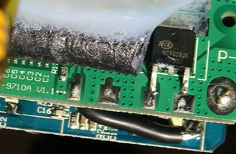

Gast #6201312

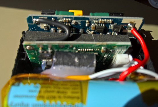

Anhand der Bilder ist einiges zu sehen. Typenbezeichnungen der Chips
lassen sich so nicht erkennen. Allerdings wurde anscheinend das Netzteil
bewußt so schwach dimensioniert um die Schwächen der Schaltung in der
Box zu umgehen. Ein stärkeres Netzteil geht daher nicht und wäre grob
fahrlässig Dir das zu empfehlen.

#6202056
dass der Kauf des TalentCell Gerätes nicht das Gelbe vom Ei war sehe ich
ja ein. Es funktioniert ja auch alles, jedoch nicht so wie ich mir den
Idealfall vorgestellt habe. Was ich bis heute noch nicht kapiere ist, wo
die Jungs oder Mädchen oder Diverse von TalentCell die Watt/h hernehmen.
Wh = U x Ah so hatte ich es mal gelernt. Nebenbei ich bin metaller, habe
also E-Technik nur nebenbei machen müssen. Aber ok ich wage mich mal die
Formel: U=(max.) 4.2 Volt DC AH laut Angabe 2,24 Ah. Das macht dann
9,408 Watt/h für eine Zelle. 7 Zellen sind verbaut. Das sind dann 65,856
Watt/h.
Auf dem Gehäuse und bei Amazon stehen 82.88 Wh. Wo kommen die bitte her?

Werde noch einmal Die Kamera zücken und versuchen ein Bild von dem Chip
zu knipsen. Wird wohl nicht viel mehr bringen.  :-(

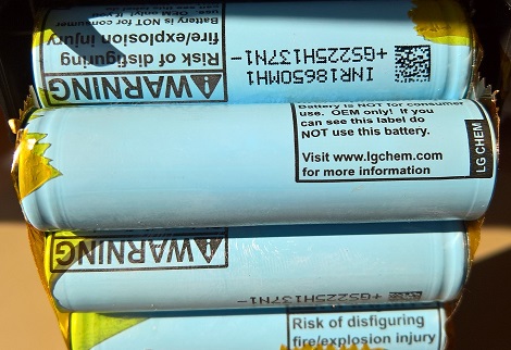

Gast #6202259
Daten beziehen sich auf die 3200mAh Zellen. Drin sind 2250mAh. Kannst ja
mal hin schreiben. Macht ja normalerweise keiner auf. Viele koennen es
ja nicht nachmessen. Geringe Chancen, dass das auffaellt.
#6202726
Die Angabe 22400mAj ist Bullshit!
Die Kapazität des Packs kann nicht größer sein als die geringste
Einzelkapazität einer Zelle(der schlechtesten)
Wenn da tatsächlich die fotografierten LG- Zellen drin sind hättest Du
aber zumindest für die Angabe der Wh einen sehr ehrlichen Wert genannt
bekommen!
3,7V x 3200mAh x 7 = 82,88Wh
Viele andere verwenden hier in der Tat die nicht nutzbaren 4,2V
Ladeschlußspannung.
Auch bei den Werkzeugakkus ist diese Unsitte weit verbreitet.
