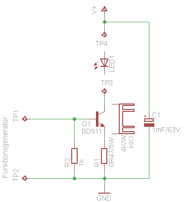

Eine LED (40V, 3A) soll mit einer bestimmten Spannung bzw. Wellenform
versorgt werden. Dazu steht ein Funktionsgenerator (Agilent 33220a) zur
Verfügung. Funktionsgenerator reicht mit seinen 10Vss nicht aus.
Wie könnte man das Problem am besten beheben?
1. Signalgenerator-Ausgangsstufe mit CFA und VGA implementieren. Gibt es
hierzu fertige Produkte als komplettes Bauteil?
2. Eventuell seperate Stromquelle verwenden und in Kombination mit den
Funktionsgenerator anwenden? Wäre das möglich?

Nö, man baut sich sinnvollerweise gleich eine spannungsgesteuerte
Konstantstromquelle. Wenn es Quick & Dirty sein soll reicht ein
NPN-Transistor ala BD911 und ein passender Emitterwiderstand +
ausreichend großer Kühlkkörper. Den Funktionsgenerator kann man so
einstellen, daß er das passende Ansteuersignal liefert, eigentlich muss
man nur eine Offsetspannung einstellen. Damit kommt man locker auf 1MHz
Grenzfrequenz, ggf. höher.

Ganz einfach. Vorn geht eine Steuerspannung mit wenig Strom und Spannung
rein, hinten kommt der passende Strom raus.
> 10V sind ja offentsichtlich zu wenig für die LED
Schon mal überlegt, daß auch der Strom des Generators nicht reicht? Die
meisten Generatoren in der Liga haben 50Ohm Ausgangswiderstand und sind
bei 10Vp kurzschlußfest.
I = U / R = 10V / 50R = 200mA
Siehe Anhang. Als Stromversorgung kann man ein Standardnetzteil mit
48V/3A nutzen. Der Steuereingang muss mit 0,7-2,2V gespeist werden,
damit werden 0-3A am Ausgang geregelt.

Bei einem Standardnetzteil hätte ich doch dann aber auch nur ein
Standardsignal?! Ich möchte ja die LED mit verschiedenen Signalformen
betreiben
Wie kommst du eigentlich auf 0,7 - 2,2 V?
Gast #6649881
Lausbube schrieb:
> Ich möchte ja die LED mit verschiedenen Signalformen betreiben
Wozu eigentlich?
Weil wie gesagt am Transistor 0,7V abfallen und danach für den
Widerstand die Formel I=U/R gilt. Er hat die Rechnung doch hin
geschrieben.

Das Netzteil liefert den Strom, der Transistor regelt den EINSTELLBAREN
Strom! Die Schaltung ist eine spannungsgesteuerte
Die Basis von Q1 bracht ca. 0,7V, bevor ein Stromfluß einsetzt.
Klassische Diodenkennlinie der Basis-Emitter Strecke am
Bipolartransistor. Danach steigt die Spannung an R1 linear mit der
Eingangsspannung und folgt dem ohmschen Gesetz.
I = U / R
Die Schaltung als Ganzes arbeitet nach der Kennlinie
Ic = (Ue-0,7V) * 2A/V
Ue : Eingangsspannung an der Basis von Q1
Ic: Kollektorstrom von Q1 = Ausgangsstrom
