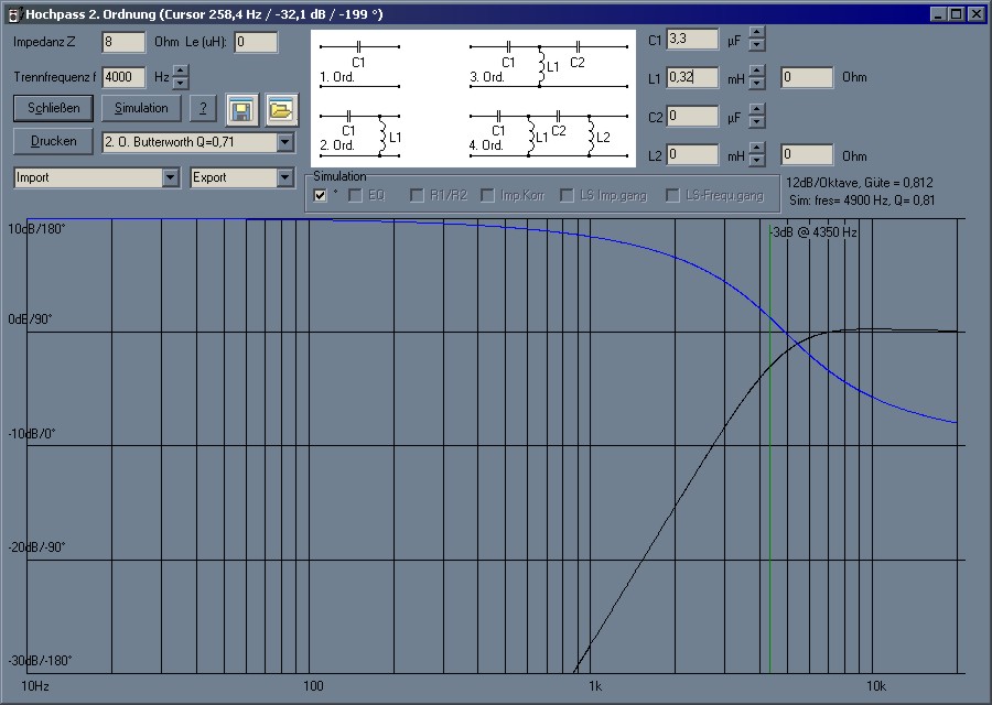

Ein Funktionsgenerator mit 200W Verstärker ist gut geeignet um
Lautsprecher zu killen.
Am ehesten verbrennt es die Hochtöner.
Die Tieftöner halten länger durch wegen dem größeren Membranhub.
(Luftaustausch)
Es ist halt nur eine Frequenz und keine Mischfrequenz.
Man sollte da keine hochwertigen teuren Lautsprecher dranhängen.
Ich mache den Fehler nicht noch einmal.
