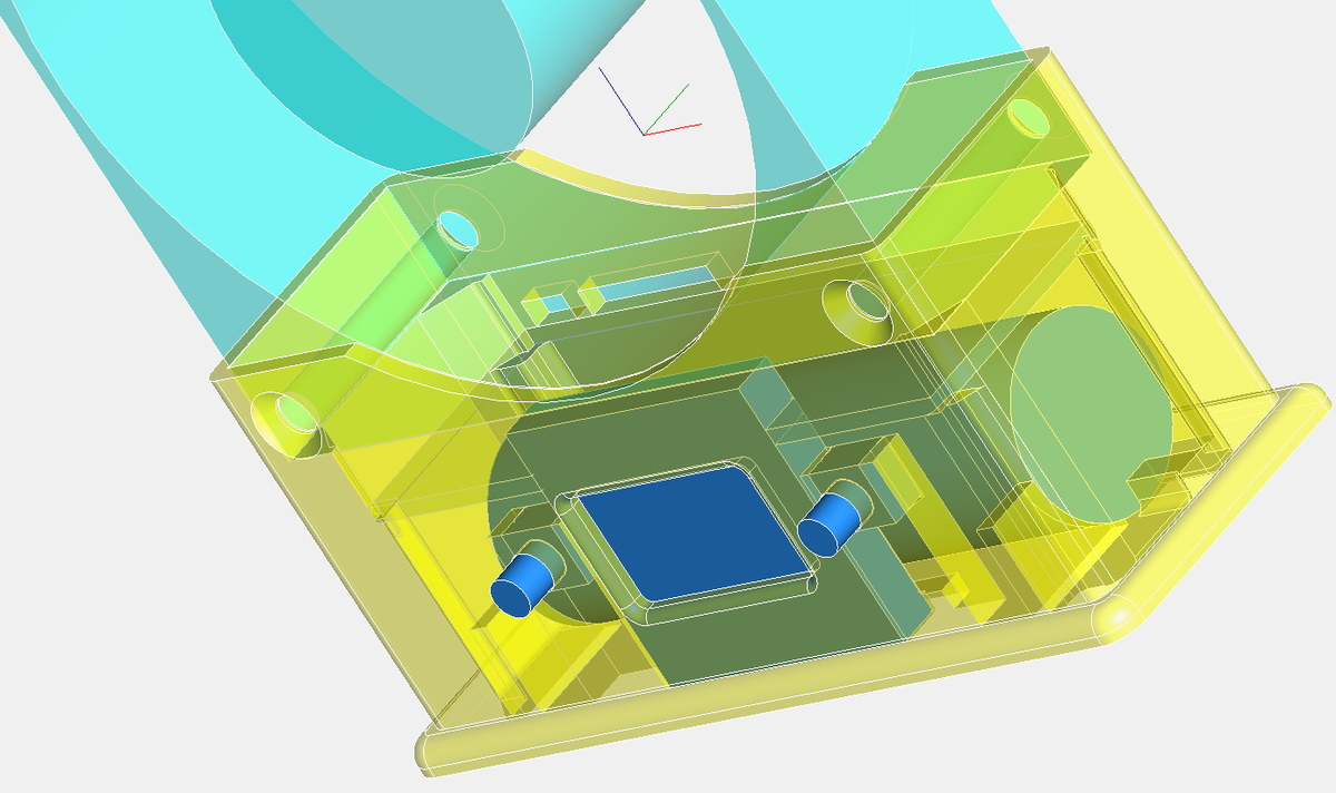

Ich muss Displays ähnlich dem unten im Link zusammen mit einer Schaltung
in Gehäuse einbauen:
Da es um ca. 100 Stück geht suche ich nach einer schnellen, halbwegs
professionellen Lösung
Vielleicht gibt es mittlerweile Displays mit Einbauhalterung? Ich habe
leider nichts gefunden ausser paar 3d-gedruckten Rahmen, wo ich dann das
Problem habe diese sauber einzubauen
Ich weiss diese Displays halten nicht ewig, bleichen aus - ist mir aber
egal da das Projekt nur paar Wochen halten muss
gewünschte Gehäusegröße ist ca. 100 x 50 x 30 mm
Notlösung:
Wir überlegen, Gehäuse mit transparentem Deckel einzusetzen - kennt
jemand welche die wirklich so transparent sind das man das Display
ablesen kann?

Zum anschrauben sind genug Löcher unten drin. Fürn Kontrast vielleicht
noch eine schwarz-matt Folie zuschneiden rund ums Display.

Ich hab bei meinem letzten Projekt einfach das Gehaeuse so gedruckt
das ich das Display ins Gehaeuse einschieben konnte. Dadurch haelt das
vor Ort gleich an der richtigen Stelle. Die Kontakte liegen so das ich
es vorher an die Platine stecken kann. Alles haelt sich so gegenseitig.
Klar, ich hab so vor dem Display keine extra Scheibe, aber das halte ich
bei den kleinen Displays nicht fuer dringend notwendig solange man da
nicht mit Wasser rumspritzt.

Ich denke, mit diesen Chinadisplays bekommst Du keine Serie hin. Ich
habe nur ein paar davon, da sind die Displays zum Teil schief auf die
Platine geklebt und nicht gleichmäßig mittig.
Der Freiraum um die Befestigungslöcher herum ist eng, da musste ich mit
Kunsstoff-Unterlegscheiben basteln, Schrauben M2.
Auf der Unterseite liegt die Anschlußfolie des Displays mehr oder
weniger gut, mit Chance, die beim Anschrauben zu beschädigen.
Für eine Einzelbastelei ohne Zeitkosten bekomme ich das hin. Für eine
Serie musst Du Geld in die Hand nehmen und bei echten Markenanbietern
wie z.B. Electronic Assembly kaufen.

Korrekt, das ist mir auch schon aufgefallen. Aber mit dem Bastelgerumpel
wird er ja keine Serie im Sinne, Firma verkauft was teures, machen. Das
wird wohl auch eher ein Gebastel. Daher geht das schon wenn man ein paar
mehr kauft und sich an den Massen der Platine orientiert. Also um das
Display den Ausschnitt 1mm groesser waehlen.
Aber besser gleich alle auf einmal kaufen. Man bekommt naemlich jedesmal
welche die irgendwie leicht anders sind. Vermutlich gibt es da auch
bereits ein Dutzend Hersteller. Und gleich 10% Ausschuss einplanen. Ich
hab z.B auch eins da war das Display so schief draufgeklebt das man es
wirklich nicht mehr verwenden konnte. Und das zuletzt gekaufte hatte
sogar einen anderen Controller.

die OLED Displays bekommt man ja auch ohne Adapterplatine, dann könnte
man die auf eine Glasscheibe im Gehäuse kleben. Aber den Kleber dünn und
das blasenfrei hinzubekommen dürfte auch nicht so einfach sein.

Nö, die gibt es nicht, jedenfalls nicht in dieser Kombination.
1. schnell+einfach:
Display mit seiner Rückseite und dickem doppelseitigen Klebeband auf
die eigentliche LP kleben. Das geht nur gut, wenn die Körper der
Bedienteile (Tipptasten usw.) von ihrer Höhe her damit harmonieren. Ggf.
Arretier-Nut innen rings um den Sichtbereich des Displays in die
Gehäusewand fräsen.
2. professionell:
Blickfenster aus Acryl, Carbonat oder anderem durchsichtigen Zeugs per
Spritzguß. Vorderseite über Bund herausstehend, so daß das Fenster durch
das gefräste Loch im Gehäuse gesteckt werden kann, Befestigung per
Kleben. Auf Rückseite 4 Dorne, die das Display an seinen
Befestigungslöchern greifen. Nach Montage Dorne heißgequetscht, hält
prima, ist aber nicht lösbar.
