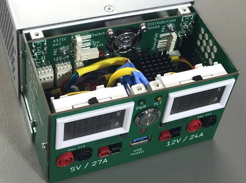

Nimm den Bestückungsdruck für die Schrift und den Lötstop als Hintergrundfarbe. Das sieht dann z.B. so aus: https://www.dos4ever.com/uTracer3/Patrick1.jpg
Recheckige Durchbrüche haben an den Ecken den Fräser-Radius, das ist richtig. Da muss man also einmal mit der Feile drübergehen. Bei einem Einzelstück kein Problem. JLCPCB hat mir bisher immer sehr kleine Radien geliefert, weniger als 1 mm.

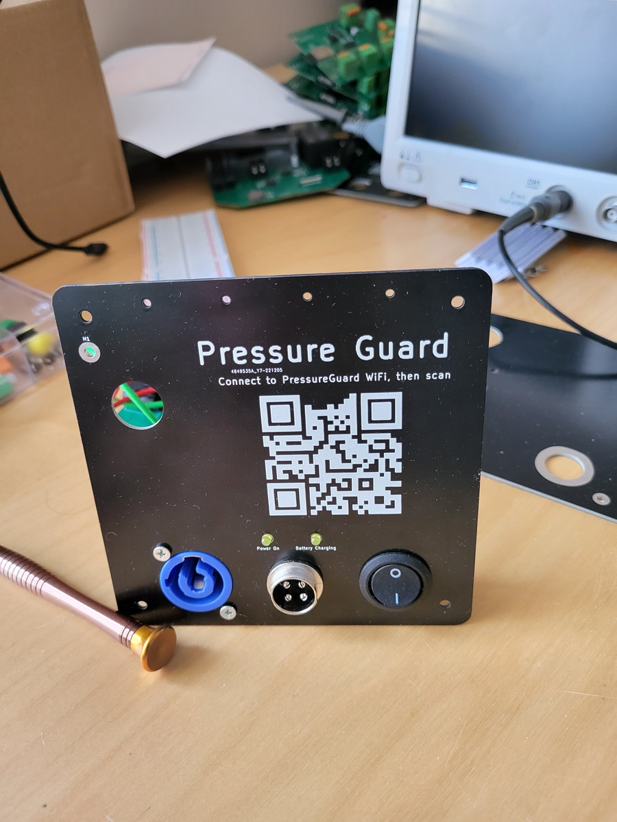

Hallo Platte!
Ich mache das Gelegentlich für selbstgebaute Geräte. Mit einseitigen Platinen, die Frontplatte ist die unbenutzte und bedruckte Bestückungsseite, das Layout und die oberflächenmontierten Bauteile befinden sich auf der innenliegenden Lötseite.
Beitrag "Re: Hausmittel zur Frontplattenbeschriftung/Herstellung / Hersteller?"
Funktioniert natürlich auch ohne Bauteile auf der Kupferseite.
