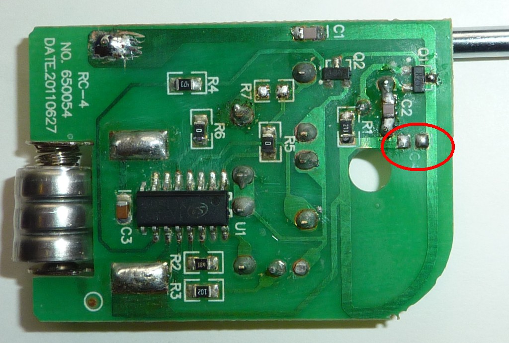

Hallo HF Experten,
ich habe von meinem Nachbarn einen "hoffnungslosen Fall" bekommen.
Er hat ein ferngesteuertes Teichlicht, bei dem der Sender wohl Nass
geworden ist.
Im Sender ist ein 433 MHz Modul. Messen kann ich den Digitalimpuls, mit
dem das Sendemodul angesteuert wird (am Transistor), auch die LED
leuchtet normal wenn gesendet wird.
Am Empfänger kann ich jedoch keine Impulse messen. Ein testweise
eingesetzter anderer 433 MHz Sender erzeugt eindeutig Impulse am
Empfänger.
Rechts auf dem ersten Bild erkennt man das da möglicherweise C4 komplett
fehlt, die Lötstellen sind da, aber kein C
Kann das sein, das das, zusammen mit der Leiterbahn der Schwingkreis
ist?
Kennt jemand das Sendemodul oder so eine Schaltung und kann mir einen
Tipp geben?
Besten Dank für Eure Hilfe,
Rudi

Wenn der Kondensator C4 abgefallen sein sollte, dann erkennt man es an
den Kannten, die er im Lötzinn hinterlassen würde. Er wurde, so wie ich
es auf dem Bild sehe, nicht bestückt.
Die Impulse, die der Sender aussenden soll, können durchaus da sein.
Frage ist nur, ob sie auch auf den Sender gegeben werden. Ist der Sender
heruntergefallen?
Wenn ja, ist der Quarz ein potentieller Kandidat für einen Austausch.
Die mögen solche Aktionen nicht sehr gerne........
Reinige mal die Leiterkarte, sieht ja fürchterlich aus

Gast #2816650
Janus schrieb:
> Ist der Sender
> heruntergefallen?
Sieht eher aus wie ein SAW-Oszillator-Baustein. Die sind in der Tat
stossempfindlich.
Die hellen flächigen Verfärbungen auf der Leiterplatte könnten
Wasserflecken sein. War das Kind etwa in den Brunnen gefallen?
Auch wurden Flussmittelreste offensichtlich manuell weggekratzt. Falls
dies nicht von einer Chinsesin mit den flinken Fingern geschah, sondern
das Werk des TO war, könnten hier Bauteile oder Leiterbahnen beschädigt
worden sein.
(Firma: matzetronics) #2816727
Rudi M. schrieb:
> Das Ding hat 3 Beine. Woher bekommt man sowas?
Am billigsten aus ner Funkklingel vom Krabbeltisch fürn Fünfer. Aber mir
siehts auch so aus, als wäre C2 nur so halb angelötet. Wenn du den mal
entfernst, löt mal das Oszillatordings mit aus und putz es von unten, da
könnten Wasserreste die drei Beinchen vergriesnaddeln. Zahnbürste mit
Isopropyl wirkt da gut.
Gast #2816903
Ja, hab ich schon gemacht, die Rückseite war einwandfrei sauber, keine
Wasserflecken. C2 ist auch gelötet, sieht nur aus diesem Winkel so aus.
> stossempfindlich.
Ja, sehr praktisch für einen Handsender.
Danke für den Begriff SAW Oszillator, hab so was gefunden:
www.hoperf.com/upload/saw/HB433.42.pdf
alerdings passt da der Schaltplan nicht so recht zum Layout (Pin 2+3
verbunden)
Die vorläufige Goldmedaille geht allerdings an Ekart, und ich muss
meine Aussage von vorhin revidieren. Es sind zwar die Pins gelötet,
allerdings ist der Collektor am Q1 anscheinend abgefault...
Hab den gerade abgelötet um zu schauen ob darunter noch siff ist. Der 3.
Pin fehlt jedenfalls.
R25 steht wohl für einen 2SC3356 ? Jemand sachdienliche Hinweise wo man
was passendes bekommt?
Vielen Dank und viele Grüße,
Rudi

Der Sender funktioniert wieder, es war tatsächlich der abgefaulte Pin am
Transistor.
Vielen Dank an alle die geholfen haben, namentlich Ekart für sein
Adlerauge und Helmut L. fürs raussuchen eines passenden Ersatztyps.
Reparatur für 16 Cent, mein Nachbar freut sich (und ich auch, hab ich
das Teil endlich vom Tisch ;-) ).
