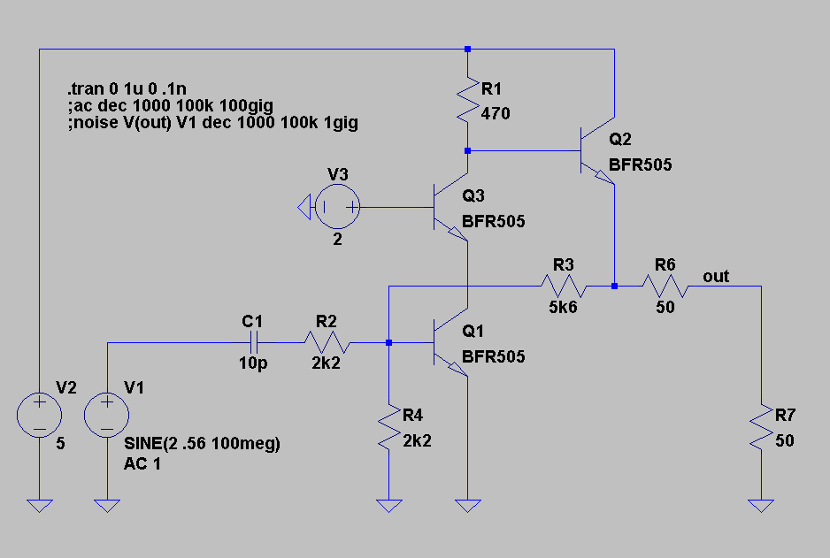

Hallo Leute,
Ich stehe gerade vor der Herausforderung ein extrem phasenrauschenarmes
Taktsignal [1] mit 100MHz und 5dBm an 50R um ca. 6dB zu verstärken.
Dabei würde ich gerne so das Minimum an Zusatzrauschen anpeilen, was man
mit einem einfachen Transistorverstärker hinbekommt.
Angefangen habe ich mit einem BFR505 und das Dingen mal in eine Kaskode
gespannt, siehe Anhang. Dort ist erst mal noch gar nichts angepasst und
alles noch experimentell. Die Schaltung funktioniert so auch, wenn ich
das richtig beurteile.
Ich habe jetzt ein paar Fragen:
1. Wie kann ich grundsätzlich das Rauschverhalten der Schaltung
verbessern?
2. Da ich nur einen sehr schmalbandigen Verstärker benötige, würde ich
gerne die Bandbreite stark einschränken um das Rauschen außerhalb des
Signalbereiches herunterzubekommen. Man sieht öfter eine Komplexe Last,
bzw. einen Schwingkreis am Kollektor. Wenn ich das mache, habe ich
allerdings Probleme damit den Arbeitspunkt zu setzen im Kollektorpfad,
da die Spule im Parallelschwingkreis für DC dominiert.
3. Wenn ich den Tietze Schenk richtig verstehe, ist eine
Spannungsgegenkopplung rauschtechnisch sinnvoller. Ist dies
grundsätzlich richtig?
4. Ergibt sich in der spannungsgegengekoppelten Kaskodenschaltung die
Verstärkung immer noch aus (R3||R4)/R2?
[1] http://www.crystek.com/crystal/spec-sheets/vcxo/CVSS-945.pdf
Vielen Dank an euch schon mal!
Was gibt es sonst für Anmerkungen? Gibt es möglicherweise einfachere
Schaltungskonzepte? Eine Schaltung mit einem Low Noise OpAmp ist bei der
Frequenz nicht mehr leicht hinzubekommen.

Simon K. schrieb:
> Die Schaltung funktioniert so auch, wenn ich das richtig beurteile.
Ja, in der idealen Simulation. Schalte mal einen (realistischen!) 0,5pF
parallel zu R3. Dann is nix mehr mit 100MHz -> deine Schaltung ist zu
hochohmig.
Die Parallelgegenkopplung ist für das Rauschen schlecht, weil R2 in
Reihe mit der Quelle liegt und sich sein Rauschen zu dem der Quelle
addiert und der Eingangsrauschstrom des Verstärkers an R3 ebenfalls
einen Rauschanteil erzeugt.
Die Gleichung ist falsch, die Versärkung wäre <1, was ja nicht zutrifft.
Und wieso sollte R3 parallel zu R4 wirken?

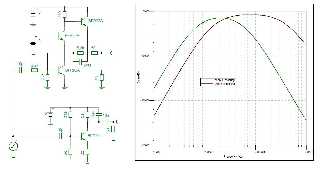

Deine Aufgabe kannst mit einer einfachen Emitterschaltung mit
Stromgegenkopplung lösen. Siehe Anhang. Die rauscht laut Simu um den
Faktor ~3 weniger als deine. Die Schaltung verwende ich auch in einem
Breitbandverstärker bis 100MHz, allerdings mit geringfügig anderer
Dimensionierung und einem BF959. Die Aussteuerbarkeit ist auch viel
besser als in deiner Variante.

Ja, zahlreiche:
1)
Du löst Probleme, die sich nicht stellen. Folgendes:
a) Der Oszillator liefert eine Trägeramplitude von ca.
500mV.
b) Die Rauschspannungsdichte in z.B. 10Hz Trägerabstand
wird mit -85dBc angegeben; das ist grob 1/20'000 der
Trägeramplitude je Wurzel Hertz, also ungefähr 25µV/sqrt(Hz).
Das ist die Rauschspannungsdichte, die der Oszillator selbst
erzeugt. Die ist immer da und nicht zu vermeiden.
c) Der Bezugswert für Rauschberechnungen in 50Ohm-Systemen
ist üblicherweise das Rauschen eines 50Ohm-Widerstandes bei
Zimmertemperatur; das ist ungefähr 1nV/sqrt(Hz).
d) Ein (relativ schlechter) Verstärker mit einer Rauschzahl
von z.B. 10dB steuert selbst eine Rauschspannung von etwa
3nV/sqrt(Hz) zum Signal bei.
Diese 3nV/sqrt(Hz) (Achtung: Nanovolt) sind gegenüber
den 25µV/sqrt(Hz) (Achtung: Mikrovolt), die der Oszillator
selbst erzeugt, völlig zu vernachlässigen.
Das ist mit normaler Messtechnik nicht nachweisbar.
In größerem Trägerabstand sieht die Sache geringfügig (aber
nicht dramatisch) anders aus, das gebe ich zu.
2)
Der BFR505 ist mit max 18mA Kollektorstrom ein ausgesprochener
Kleinsignaltransistor; den würde ich nicht für einen
Treiberverstärker einsetzen. Da gibt es besser geeignete
mit ca. 100mA Ic_max.
3)
Als Anfänger würde ich auch unter Androhung von Waffengewalt
keine Kaskodeschaltung mit Mikrowellentransistoren aufbauen:
Deine Transistoren haben eine Transitfrequenz von 9GHz, und
die Kaskodeschaltung sorgt dafür, dass die Dinger in der
Nähe von f_T auch wirklich noch verstärken. Das kann zu
sehr lustigen Effekten führen... (Stichwort: Selbsterregung).
Kaskodeschaltung sollte man mMn nur verwenden, wenn man ihre
speziellen Vorteile wirklich benötigt. Das ist bei Dir nicht
der Fall.
4)
Deine Schaltung ist teilweise zu hochohmig; das hat Arno ja
schon angemerkt. 5kOhm und 0.5pF Eingangs-/Ausgangskapzität
sind schon 2.5ns Zeitkonstante, also ca. 70MHz Grenzfrequenz.
5)

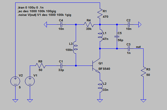

OP Persönliche Seite #3440367
Wow, vielen Dank für die Wortmeldungen.
Helmuts Tipp war schon mal sehr gut. Im Anhang ist mein neuer Vorschlag
für den gesuchten Verstärker. Die Schaltung ist eine Mischung aus einer
Infineon App Note und dem Tietze Schenk (Kapitel
Hochfrequenzverstärker).
Wie schon angemerkt ist eine Kaskode tatsächlich nicht nötig, wenn man
den Transistor entsprechend beschaltet.
@ArnoR: Deine Schaltung sieht auch nicht schlecht aus, die klassische
Emitterschaltung so wie ich das sehe. Aber sie erreicht doch gar nicht
die nötige Verstärkung und verbraucht auch relativ viel Strom. Ich
vermute der BF959 verhält sich da anders?
@Rainer: Ich bin im Moment sozusagen parallel zu der Schaltung dabei
herauszufinden, wie die Rauschgrößen überhaupt voneinander abhängen. Um
genauer zu sein: Wie wirken sich Noise Figure, Rauschleistungsdichte,
Rauschspannung und Phasenrauschen zusammen. Deiner Anmerkung entnehme
ich, dass man wohl gar keinen soo rauscharmen Verstärker benötigt, in
den hier angegebenen Phasenrausch-Bereichen?

Wie auch immer, möchte ich unabhängig davon versuchen den Low Noise
Transistor Verstärker zu optimieren. Das dürfte eine schöne Praxisübung
sein. Die Anmerkung mit Ic_max ist natürlich richtig und da habe ich den
Wald vor lauter Bäumen nicht gesehen. NXP schlägt mir den BFS540 vor.
Zu der Schaltung im Anhang hab ich auch noch ein paar Fragen. Angenommen
ich möchte den Verstärker jetzt im Rauschoptimum betreiben, dann muss
das Anpassnetzwerk aus C1 und L3 so ausgelegt sein, dass der
Innenwiderstand links 50R ergibt und auf der rechten Seite den
Innenwiderstand so, dass der Innenwiderstand der Impedanz für
Rauschanpassung ergibt. Richtig?
Die Frage ist, wo ich die Impedanz für Rauschanpassung herbekomme.
Im Datenblatt sind Smith-Charts die Gamma-Opt für optimale
Rauschanpassung enthalten, aber natürlich nur für diskrete Frequenzen.
Was ist der sinnvollste Weg an die notwendige Impedanz für
Rauschanpassung zu kommen? Simulation? Pi*Daumen Berechnung mit
Faustformeln?
Außerdem: Auf welchen Schaltungsaufbau beziehen sich die Smith-Charts im
Datenblatt? Die Emitterinduktivität hat doch auch einen Einfluss auf die
Impedanz für Rauschanpassung.
Wie lege ich das Anpassungsnetzwerk am Ausgang aus? Von außen gesehen
muss es eine Impedanz von 50R haben, aber was ist die zweite Bedingung
um das Netzwerk berechnen zu können? Ich glaube ich sehe hier den Wald
vor lauter Bäumen nicht mehr. Sollte man etwa die Güte vorgeben?
Woraus ergibt sich die Spannungsverstärkung der Schaltung? Für hohe
Frequenzen ist das L1/L2 (Stromgegenkopplung)? Und vermutlich spielt die
Güte von L1 und C5 auch noch eine Rolle. Für Den Arbeitspunkt ergibt
sich die (Drift-)Verstärkung aus R1 und R4?
Jetzt aber erst mal nachrechnen ob nicht wirklich ein einfacher
Common-Emitter Verstärker ausreicht... ;-)
Na du bist vielleicht ein Witzbold. Ich hab die Schaltung einfach nur
auf die Verstärkung eingestellt, die deine auch geliefert hat. Eine
höhere Verstärkung ist doch kein Problem (RE=7,5R, der untere
Basisteiler =2K -> Vges=6dB an 50R). Aber diese Verstärkung kannst du
bei den von dir vorgegebenen Bedingungen gar nicht erreichen.
Du hast nämlich ein Eingangssignal von 5...7dBm = 400...500mVeff =
1,13...1,4Vss und das müsstest du 4-fach verstärken (wegen des 50Ohm
Teilers 2-fach und wegen der Gesamtverstärkung nochmal 2-fach). Das
bedeutet eine Aussteuerbarkeit von 4,5...5,6Vss vor dem ausgangsseitigen
50R-Teiler. Wie wolltest du denn das mit der auf 2V liegenden Kaskode
bei 5V Vcc machen?
Und außerdem gilt das alles nur, wenn der Generator auch mit 50R
abgeschlossen ist; bei hochohmigem Abschluss, so wie in deiner und
meiner Schaltung, liefert der Generator die doppelte Ausgangsspannung,
so dass die Schaltung an 50R nur noch 1-fach verstärken muss, um die
gewünschte Gesamtverstärkung von 2-fach zu erzielen, und das ist genau
der Fall, den ich in meinem Bild gezeigt habe.
Du kannst ja mal nachrechnen, welcher Strom für ~5Vss an 50R nötig ist
und das dann mal mit der Stromaufnahme meiner Schaltung vergleichen.
Außerdem hatten wir schon festgestellt, dass eine so hochohmige
Dimensionierung wie in deiner Schaltung bei den Frequenzen gar nicht
realistisch ist.
OP Persönliche Seite #3440959
ArnoR schrieb:
> bei 5V Vcc machen?
Wenn ich 7dBm um 6dB verstärke, erhalte ich 13dBm. Das sind 2,8Vpp, wenn
ich mich nicht völlig verrechnet habe. Du hast aber recht, dass die von
mir gezeigte Schaltung die Verstärkung nicht erreicht. Habe ja auch
dabeigeschrieben, dass das mein allererster Versuch war. :-)
Das tut mir leid, auch wenn meine Schaltung (wie im Eingangspost
erwähnt) nicht angepasst ist, war das schon das Ziel.
> realistisch ist.
Unabhängig von dem Strom der durch die 50R Last entsteht, hat deine
Schaltung einen hohen Ruhestrom.
In dem hier geforderten Anwendungsfall denke ich, dass ich mit einer LC
Anpassung (statt ohmsch) wesentlich besser unterwegs bin was
Stromaufnahme, Nötige Transistorverstärkung und Rauschen angeht. Der
einzige Nachteil ist die etwas aufwendigere Schaltung bzw.
Dimensionierung.
Gast #3440967
Ja, an den 50R am Ausgang. Aber IN der Schaltung, nämlich am Emitter von
Q2 müssen es dann 5,6V sein und das ist mit der Schaltung unmöglich!
ArnoR schrob:
>> Das
>> 50R-Teiler.
Das ist eine A-Stufe, bei der ist der Ruhestrom = max. Ausgangsstrom.
Und immerhin kann die Schaltung den gleichen Strom in beide Richtungen
liefern, also eine kapazitiv angekoppelte 50R-Last symmetrisch treiben,
deine kann das nicht und ist schon deshalb unbrauchbar.
OP Persönliche Seite #3441239
ArnoR schrieb:
Ja, das war mir wohl nicht klar. Ich habe vermutet, dass es für die
LC-angepasste Schaltung nicht gilt, aber das ist falsch.
> ArnoR schrob:
>>> Das
>>> 50R-Teiler.
Das ist natürlich wahr. Also zurück ans Zeichenbrett :-) Danke Arno!

Kann das sein, dass ihr gerade aneinander vorbei redet?
In Deiner LC-angepassten Schaltung gibt es doch gar
keinen Q2!?
Ganz sicher?! Ich halte nämlich Deine Aussage "... das
ist falsch" für falsch.
Grusz,
Rainer
Gast #3442038
> keinen Q2!?
Ja, glaub ich auch. Ich hatte mich immer auf die Schaltung ganz oben
bzw. in meinem Bild und auf die diesbezüglichen Bemerkungen von Simon
bezogen.

1)
Deine Kaskodeschaltung mit Kollektorstufe im Ausgang
Dadurch, dass bei Dir R7 (das ist ja wohl die äußere
Last?) im Emitter liegt, hat man den Nachteil, dass
die Last nicht gleichstromfrei ist. Der Ruhestrom fließt
durch die Last; das will man im Regelfall nicht haben, weil
man z.B. Übertrager oder Drosseln nicht vormagnetisieren
und noch folgende Transistoren nicht gnadenlos übersteuern
möchte.
Dein Argument, dass Deine Schaltung viel weniger Ruhestrom
verbraucht, ist daher nicht ganz fair; das würde man in
der Praxis so nicht aufbauen.
Die Schaltung ist aber durch den 50Ohm-Längswiderstand
ausgangsseitig angepasst; das bedeutet auch, dass Du am
Ausgangstransistor die doppelte Spannung erzeugen musst,
weil auf dem Weg zur Last hin eine 2:1-Teilung passiert.
Das hat Arno ja schon angemerkt.

Arnos Schaltungsvorschlag
Zu der Schaltung kann ich im Detail nix sagen, weil ich die
Funktion des 15pF-Kondensators, der parallel zum Kollektor-
widerstand liegt, nicht verstehe. Das mag Arno vielleicht
selbst erläutern, wenn ihm so ist.
Klar scheint mir jedenfalls zu sein, dass diese Stufe
ausgangsseitig nicht angepasst sein kann - eben aufgrund
dieses Kondensators, so dass das Problem der 2:1-Teilung
in dieser Form nicht steht.
3) Deine verbesserte Schaltung mit LC-Kreis im Ausgang
Abgesehen von der Tatsache, dass ich R1 mit 470Ohm für
viel zu groß halte, kann bei diesem Schaltungsprinzip
(Blindwiderstände im Kollektor) die Spitzenspannung am
Ausgang tatsächlich höher werden als die Betriebsspannung.
Bei Drosseln weiß ich sicher und aus eigener Messung, dass
das möglich ist (ist im Grunde auch logisch, ein Sperrwandler
funktioniert ja so); die Idee, es mit einem Schwingkreis zu
versuchen, ist für mich neu - aber ich sehe im Moment
keinen Grund, warum es nicht auch so klappen sollte.
Danke für die Anregung :-)
Ausgangsseitige Anpassung wird im Regelfalle nicht
vorliegen; schmalbandig kann man sicher durch Drehen
am L/C-Verhältnis etwas machen, breitbandig geht's
durch den Schwingkreis sowieso nicht.

> 1)
> möchte.
Oh, ja, das ist die äußere Last. Aber die sollte natürlich DC-entkoppelt
sein, eigentlich.
Ok, weniger als die erste Schaltung nicht, das sehe ich ein.
Das sehe ich auch ein.
> 2)
Ich vermute mal zur Bandbreitenbegrenzung der Schaltung?
Stimmt, die 15pF sind bei 100MHz nicht mehr zu vernachlässigen.
Die 470 Ohm habe ich so ausgelegt, dass ich die 5mA DC Strom erhalte,
die für Low Noise Betrieb gedacht waren. Ich vermute, du findest den
Widerstand zu klein, weil so die nötige Ausgangsleistung nicht erreicht
werden kann?
Die Spitzenspannung kann natürlich höher werden, das ist mir auch klar.
Aber dann muss am Eingang auch der Strom größer werden, oder nicht? Und
das ist mit dem wenigen Ruhestrom vermutlich nicht möglich?
Danke nicht mir, sondern den Herren Tietze und Schenk. :-)
Breitbandig geht es so nicht, das stimmt, es ist ja bisher auch nur von
schmalbandigen Signalen die Rede gewesen. Wieso denkst du, dass man mit
der LC Schaltung ausgangsseitig nicht anpassen kann? Ich kann die
Impedanz des Schwingkreises nach außen hin doch auf 50R dimensionieren?

>> 2)
Ahhh. Ich bin ein Depp. Ich habe mich einfach verrechnet.
Tau = 0.375ns; f_g = 400MHz. Stimmt gut mit Arnos Diagramm
überein. --> Alles klar.
Macht weniger aus, als ich erst dachte. --> Ausgang ist nahezu
angepasst.
> Strom erhalte, die für Low Noise Betrieb gedacht waren.
Ach so, verstehe.
> Ich vermute, du findest den Widerstand zu klein,
Tippfehler: "...Widerstand zu groß, (d.h. Strom zu klein)..."
Ja, genau.
> werden kann?
Ja, richtig.
> ist mir auch klar.
Gut, um so besser. - Ich habe das so betont, weil ihr
über den Zusammenhang von Betriebsspannung und erzielbarer
Ausgangsleistung diskutiert habt. Man muss immer genau
Acht haben, was man unter welchen Bedingungen vergleicht.
> oder nicht?
Ähhh... ja... ?!
Ich verstehe grade nicht, worauf Du hinauswillst. Man
kann durch Emittergegenkopplung den Eingangswiderstand
sehr stark erhöhen. Wenn Du nur 5 Ohm Emitterwiderstand
verwendest, und der Transistor eine Stromverstärkung von
nur 50 hat, ist der Eingangswiderstand größer als 250 Ohm.
Da musst Du noch 62 Ohm zum Eingang parallelschalten, um
Anpassung zu erreichen. Oder anders ausgedrückt: Wenn Du
die 62 Ohm weglässt, ist die Quelle praktisch im Leerlauf.
> Und das ist mit dem wenigen Ruhestrom vermutlich nicht
> möglich?
Wenn wir vom Kollektorruhestrom reden: Ja.
Wenn Du einen Kollektorruhestrom von 5mA einstellst, dann
können in die Last maximal 5mA hineinfließen (in der positiven
Halbwelle) bzw. 5mA herausfließen (in der negativen Halbwelle).
Der Transistor wird (idealerweise) um seinen Ruhepunkt
ungefähr symmetrisch ausgesteuert.
Daraus kannst Du die Spannung bzw. die Leistung an der Last
ausrechnen. (Diese Betrachtung ist sehr optimistisch.)
5mA * 50 Ohm sind aber nur 250mV.
Soll heißen: 5mA Ruhestrom ist zu wenig. 30mA ist deutlich
besser.
> auch nur von schmalbandigen Signalen die Rede gewesen.
Ja, sicher. - Ich wollte es nur angemerkt haben; Arnos
Emitterstufe z.B. ist breitbandig angepasst im Ausgang.
> Wieso denkst du, dass man mit der LC Schaltung
Nein... Politikerfloskel: "Das habe ich so nicht
gesagt!" :-)
Ich wollte ausdrücken: Ich muss es mir erstmal genau
überlegen und das durchrechnen. Es kann sein, dass es
geht, aber ich weiss es noch nicht sicher.
> Ich kann die Impedanz des Schwingkreises nach außen
Rechnerisch geht das immer. Wenn bei der Rechnung aber
1H / 10fF als Schwingkreis herauskommt, dann weisst Du,
dass es praktisch nicht funktioniert: Eine Drossel von
1H mit einer Serienresonanzfrequenz größer 100MHz möchte
ich erst sehen.
>> Soweit erstmal.
> Ich danke dir wiederholt für die lehrreichen Anmerkungen!
> 2)
Das stimmt nicht, die Stufe hat einen Ausgangswiderstand von 50Ohm. Der
ergibt sich einfach aus dem Kollektorwiderstand des Transistors. Der
(innere, durch den Early-Effekt bedingte) Ausgangswiderstand ist
wesentlich größer und daher zu vernachlässigen. Man kann die Anpassung
leicht dadurch prüfen, dass man die 50R am Ausgang entfernt, wenn die
Verstärkung/Ausgangsspannung um 6dB ansteigt, liegt 50R-Anpassung vor.
Das ist in meiner Schaltung der Fall.
Die 15pF dienen der Begrenzung des Frequenzbereichs nach oben. Die durch
ihn gegebene -3dB Grenzfrequenz liegt bei 420MHz. Den kann man je nach
gewünschter oberer Grenzfrequenz dimensionieren. Ohne den Kondensator
geht der Frequenzgang bis in den GHz-Bereich, was Schwingneigung und
Rauschen erhöht. Alternativ kann man auch einen langsamen Transistor
verwenden.

Moment, wir sind ja immernoch bei der LC Schaltung. Hier besteht die
Last ja aus dem transformatorischen Schwingkreis. Das heißt man müsste
über die Leistung gehen. Also zum Beispiel könnte man annehmen, dass
direkt am Kollektor +/-5mA möglich sind und etwa 0,5-4,5V=4Vpp (ca.
5mW). Das ganze wird durch den LC Kreis gejagt, der dann am Ausgang auf
50R angepasst ist.
Das heißt die Schaltung kann mit dem Ruhestrom nur eine Leistung von 5mW
herausgeben?
> besser.
Ok. Wenn ich das richtig sehe widerspricht sich deswegen "Low Noise" und
"halbwegs brauchbare Ausgangsleistung" im gleichen Verstärker.

Aus dem Bauch heraus: Ja.
Ein Schwingkreis kann mancherlei - er kann Strom bzw.
Spannung transformieren, aber er kann keine Leistung
herbeihexen.
Der Energieerhaltungssatz gilt :-)
> Also zum Beispiel könnte man annehmen, dass direkt am
> (ca. 5mW). Das ganze wird durch den LC Kreis gejagt,
> der dann am Ausgang auf 50R angepasst ist.
> Leistung von 5mW herausgeben?
Sehe ich so, ja.
>> besser.
> "Low Noise" und "halbwegs brauchbare Ausgangsleistung" im
Im Regelfall schon, ja. Das ist das Problem. - Wobei anzumerken
ist, dass es zahlreiche Freiheitsgrade und Tricks gibt. Man ist
i.d.R. nicht gezwungen, mit einer Stufe bzw. einem Transistor
auszukommen, man muss nicht zwingend eine ohmsche Gegenkopplung
verwenden, und man kann auch Übertrager einsetzen...
