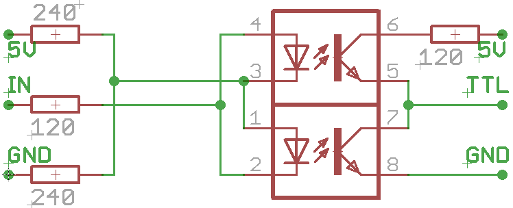

OP #3537177
hab schon wieder eine gezogen bekommen.... :-(
habe jetzt auf einer kleinen Lochrasterplatine zum probieren einen
Optokoppler gelötet und den Tiefpass (ich glaube das war mein
Denkfehler) auf der floatenden Seite hingemacht (siehe Schaltbild im
Anhang)
Ich habe mit einem 12V Netzteil ausprobiert (UREF+ und UREF-)
anzuschließen, SIGNAL variiert sich dann wirklich zwischen 0 und ca 12V,
also scheint die Schaltung prinzipiell zu klappen. Obwohl die Schaltung
ansich zu funktionieren scheint gefällt mir das Poti da so gar nicht,
ist das richtig??

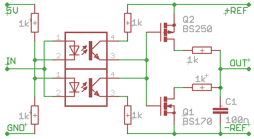

OP #3540112
vielen Dank an Helge für die nette Schaltung, ich hatte auch schon über
so etwas nachgedacht, hätte allerdings genau andersherum verdrahtet,
also das Signal in die Mitte und 5V und GND nach außen, ich vermute aber
das ist egal, so ziehen wir halt jeden OK nach 2.5V.
Habe jetzt deine Schaltung mal nachgebaut und an die Fräse
angeschlossen, im Ersten Anlauf hatte ich wohl den RC Tiefpass maßlos
unterdimensioniert, 100n und 2kOhm war nicht so gut - tat sich nichts,
habe jetzt 470 µF und konnte den Widerstand quasi auf null reduzieren.
Folgendes passiert jetzt an der Fräse:
Stelle ich das PWM Signal auf aus und schalte die Spindel ein, so dreht
sie sich sehr langsam, stelle ich das PWM Signal auf Maximum und schalte
die Spindel ein, so dreht sie sich etwa mit halber Solldrehzahl wird
aber nach und nach langsamer, verstelle ich das PWM Signal während die
Spindel läuft wird sie immer nur langsamer niemals schneller.
Was mag das sein?? Wieder irgendwas unter oder überdimensioniert??
PS Ich habe die Werte für die Widerstände im Eingang etwa verzehnfacht
und im Ausgang verdoppelt, damit sollte I_F bei nem knappen mA liegen -
ist das zu wenig??
Gruß vom Schorsch

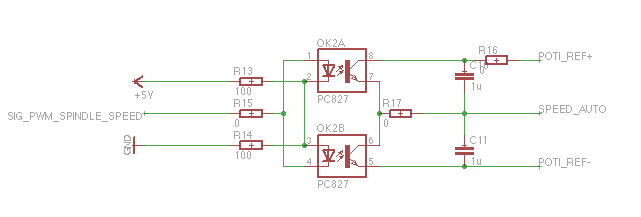

OP #3839970
brauche mal Eure Hilfe.
Hab die Schaltung von Helge nachgebaut. Hab noch ein paar Cs zum glätten
dahintergehängt. Fürs Verständnis ist der Plan angehängt.
Ich kriege mit dieser Schaltung weder die ganz langsamen, noch die ganz
großen Geschwindigkeiten hin. Habs mir mal unter dem Oszi angeguckt, der
Optokoppler steuert durch - betreibe die Leds jetzt mit 25mA - aber ich
habe zwischen POTI_REF+ und SPEED_AUTO bzw POTI_REF- und SPEED_AUTO
immer einen Potentialunterschied von 0.8V an den Grenzen. Zwischen den
beiden POTI_REFs liegen 10V an.
woran liegts? Ist durchgeschaltet nicht durchgeschaltet genug? Gib es
einen minimalen effektiven Innenwiderstand bei Optokopplern?
Gruß vom Schorsch
Gast #3840267
Georg T. schrieb:
> Hab noch ein paar Cs zum glätten dahintergehängt.
Manchmal fragt man sich, nach welchen Methoden Elektronik entworfen
wird.

OP #3841224
MaWin hat mal wieder mein Problem nicht verstanden. Die zwei Cs sind
schon gut :-)
Ein Kollege hat mich gerade auf Rätsels Lösung gebracht. Anscheinend
haben OKs sowas wie einen "Forward Voltage Drop", der Anscheinend bei
etwa 0.8V liegt. Scheint logisch. Warum spricht da sonst niemand drüber?
Wie komme ich da jetzt drumrum?
Die eleganteste Lösung scheint mir momentan mit FETs zu arbeiten. Es
gibt OKs mit FETs im Ausgang (z.B. ACPL 072) die gehen aber alle nur bis
5V. ich brauche 10. Also hätte ich jetzt statt zwei OKs nur einen
genommen und danach diskret einen Inverter mit zwei FETs aufgebaut.
Hinter den FETs dann die Cs zum glatt machen
hat jemand einen einfacheren Vorschlag?
Gruß vom Schorsch

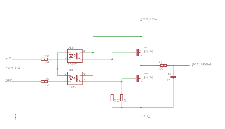

OP #3857768
würde folgende Schaltung funktionieren?
Gedacht hatte ich mir das so:
Es schaltet jeweils der obere oder der untere OK durch, je nachdem ob
gerade hi, oder lo anliegt. An der beiden Gates der MOSFETs liegt
entweder DRAIN oder SOURCE-Potential an, je nachdem welcher OK gerade
durchschatet. Ich vermute ich brauche doch für diese simple Schaltung
keine Gate-Treiber, oder? PWM Frequenz sollte irgendwo bei 100-1000Hz
liegen, kann ich aber auch ändern.
Auf diese Weise kann ich den kompletten Bereich zwischen POTI_REF+ und
POTI_REF- ausnutzen und schneide nicht oben und unter 0.8V ab.
Spannungsdifferenz an dem Inverter ist 10V
Sagt mal was ihr denkt
Schorsch

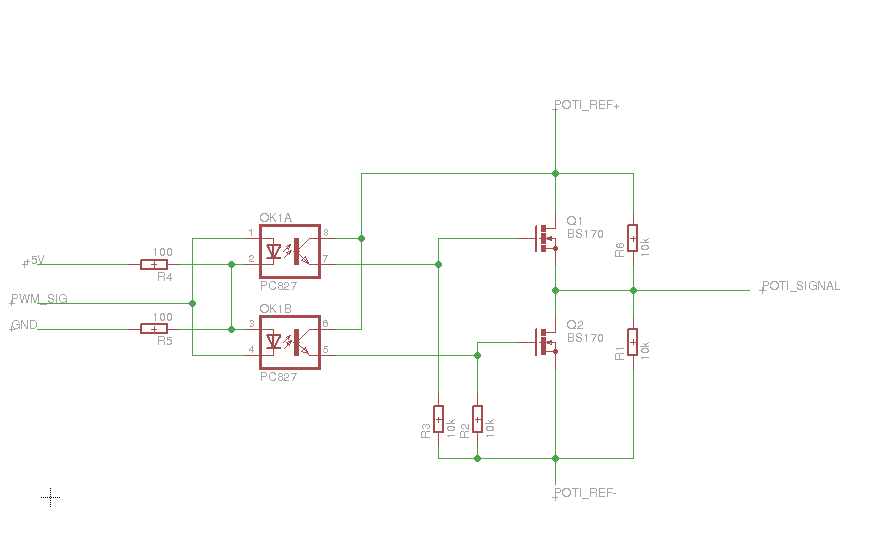

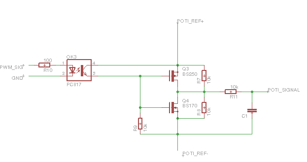

OP #3859101
da mir keiner geantwortet hat, hab ich die Schaltung mal einfach
aufgebaut, habe noch zwei 10k Widerstände, die jeweils Source und Drain
verbinden ergänzt, um so ein endliches Poti zu simulieren.
Und ich habe den Tiefpass erstmal weggelassen und erstmal beide seiten
der Schaltung auf das selbe GND bzw +5V potential gelegt (war einfach zu
faul ein zweites Netzteil anzuschließen)
Ich beobachte nun folgendes:
Im Ruhefall liegt zwischen POTI_SIGNAL und GND 2.5V - das versteht man
Wenn ich PWM_SIG mit GND kurzschließe liegt zwischen POTI_SIGNAL und GND
0V - das verstehe ich auch, der untere MOSFET wird niederohmig.
Wenn ich PWM_SIG mit +5V kurzschließe liegten 2.8V zwischen POTI_SIGNAL
und GND - das verstehe ich nicht mehr - ich vermute, dass source nicht
dicht genug an GND hängt - brauche ich etwa doch eine Treiberstufe??
Schorsch
#3859140
dann wird doch der obere OK leitend?? sprich es muss genau umgekehrt
sein, also PWM_SIG mit +5V kurzschließen, damit unterer MOSFET
niederohmig wird.
ja, wenn oberer MOSFET leitend wird, gleichen sich die gate-source
potentiale an... sprich der MOSFET will wieder sperren.  es stellt sich
ein gleichgewicht zwischen öffnen und sperren bei deinen 2.8V ein. eine
treiberstufe bringt also nichts, da dieser diesen konflikt hier nicht
lösen würde, sondern höchstens dazu beiträgt, dass dieser
gleichgewichtszustand schneller erreicht wird ;) (wenn man mal von
irgendwelchen schwingungseffekten absieht)

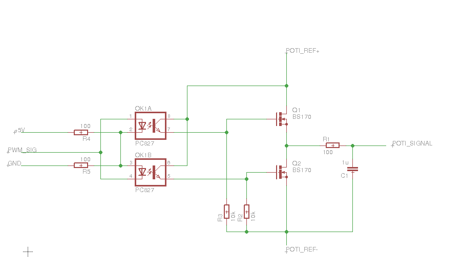

OP #3860675
Ja,
ich sehe ein, dass das anscheinend mit zwei N-Typen nicht geht.
Habe die Schaltung jetzt nochmal modifiziert und oben einen P-Typen
eingesetzt.
Der Wert des Widerstandes im Tiefpass ist falsch ich habe hier 50Ohm
eingesetzt.
Prinzipiell geht die Schaltung, allerdings beobachte ich folgendes. Es
schlatet immer der eine oder der andere durch - wie erhofft, allerdings
geht der andere dann nicht auf 10k, wie ich gedacht hätte, sondern auf
50 oder 60Ohm. Warum??
Schorsch
