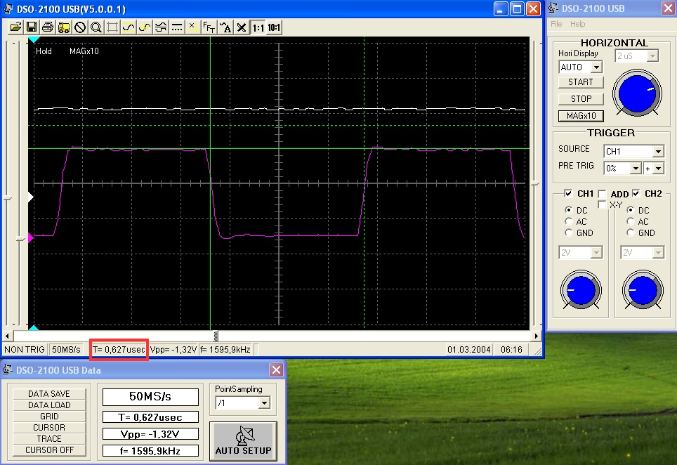

Ich habe nun folgendes programmiert und mit nem Osca gemessen:
int main(void)
 while(1){
 PORTB ^=(1 << PB1);
Das bit ist laut Messung je 615ns gesetzt und 615ns zurückgesetzt -
alles ok.

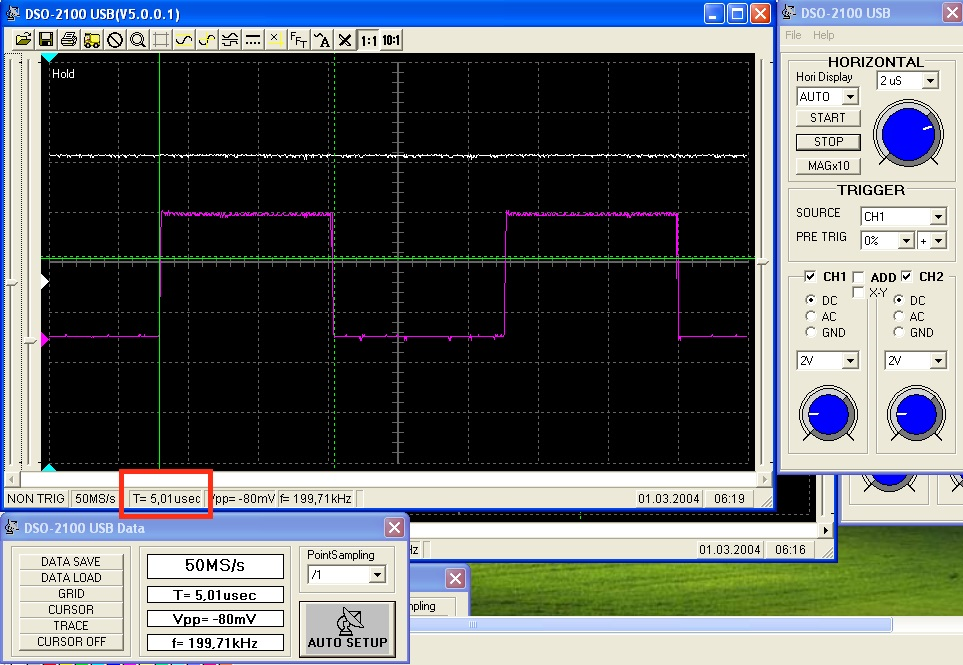

Änder ich jetzt die Programmierung ab und lasse in einer ISR vom Timer0
überlauf den Ausgang togglen, dauert das ganze 5µs
Ich finde das steht nicht im verhältnis. Warum dauert der ISR aufruf so
lange?
> alles ok.
Da 615 nicht durch 125 teilbar ist, ist das schon mal ein Hinweis, dass
die 8Mhz wohl daneben sein werden. Du solltest mal von diesem Test das
Assembler LSS File ansehen und dort die Takte zählen, die die Schleife
wirklich braucht. Aus den gemessenen 615ns und der Anzahl der Takte
kannst du dir dann die echte Taktzykluszeit ausrechnen.
OP #3901968
Erstmal vorweg: im Anfangsbeitrag sind es 625ns nicht 615ns -
Tippfehler.
Ralf G. schrieb:
> Karl Heinz schrieb:
>> 5µs wären 40 Takzyklen. Ist in der Tat ein wenig viel.
> Die ISR ist genau 20 Instruktionen lang. Das ergibt hier 40 Taktzyklen.
Das klingt doch schonmal nach einer Erklärung.
Gibt es auch eine Lösung, oder sind alle ISR Aufrufe so "Langsam"
Würde es Sinn machen auf Assambler umzusteigen?
Im anhang die Screenshotas der Messung.
Gast #3901975
>TCNT0  = 255;
Ah hab das hier übersehen, jetzt verstehe ich was du erreichen willst,
du willst einen Overflow sofort nach dem beedigen des Interupthandlers.
Aber der sichert jetzt erst mal das Statusregister zurück, und die
Register vom Stack und dann springt er zurück in die main. Danach führt
er einen weiteren Befehl aus von der main und springt wieder in den
Handler sichert die Statusflags und packt Register auf den Stack.
Wieviele Register packt er denn auf den Stack und holt sie auch wieder
runter?
-also der sprung in den interupt sind  2 Takte.
-laden des statusflags in ein Register 1 Takt.
-speichern des registers auf dem Stack 2 Takte.
-speichern der restlichen Register n x 2 Takte.
-Portb1 invertieren                    1 Takt.
-counter auf 255 setzen                1 Takt.
-laden der gesichtern register     n x 2 Takte. (hier ist der Counter
schon wieder übergelaufen)
-laden des registers mit den Flags     2 Takte.
-speichern der flags im Statusregister 1 Takt.
-Rücksprung zu main                    2 takte.
-hier wird mindestens 1 Befehl abgearbeitet 1 Takt (obwohl Overflow
gesetzt)
-wieder nach oben
Macht wenn ich von zwei Registern ausgehe 21 Takte.
macht 2,625µs an und 2,625µs aus zusammen 5,25µs.
