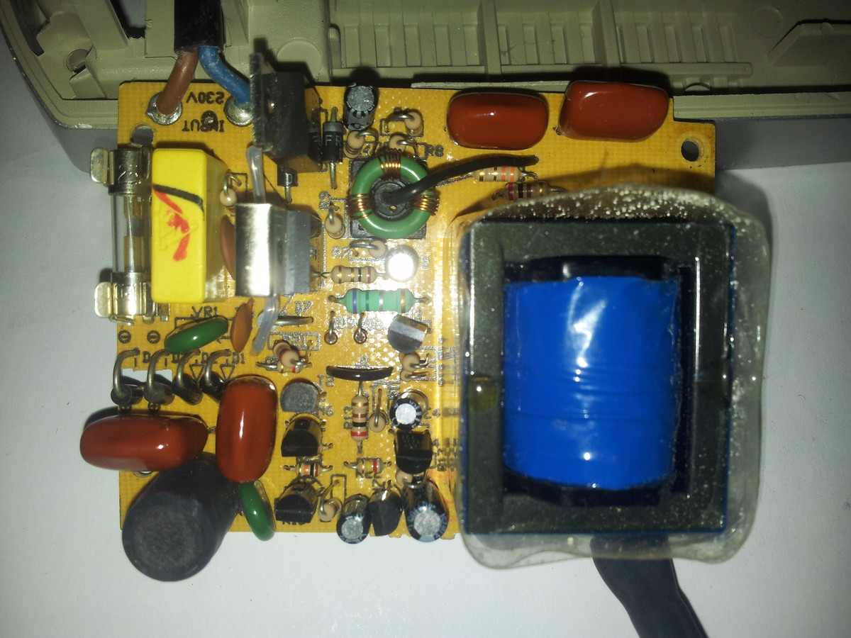

Gast #5244746
Elektronische Halogentrafos sind oft ähnlich aufgebaut, wie dieser
(Bild).
Bei meinem war R2 mürbe. Sinnvoll ist es, wegen der Spannungsfestigkeit
2 Widerstände in Serie mit freilich halbem Widerstandswert einzubauen.
Ich war allerdings faul, habe nicht einmal den mürben Widerstand
rausgelötet, statt dessen einfach auf der Lötseite einen neuen
eingelötet - funktioniert.

Gast #5254992
Danke Trumpelstielzchen...
Hat mir keine Ruhe gelassen und ich hab die Widerstände am Eingang
kontrolliert.
Tatsächlich war der R1 270kOhm komplett tot.
Bingooo...

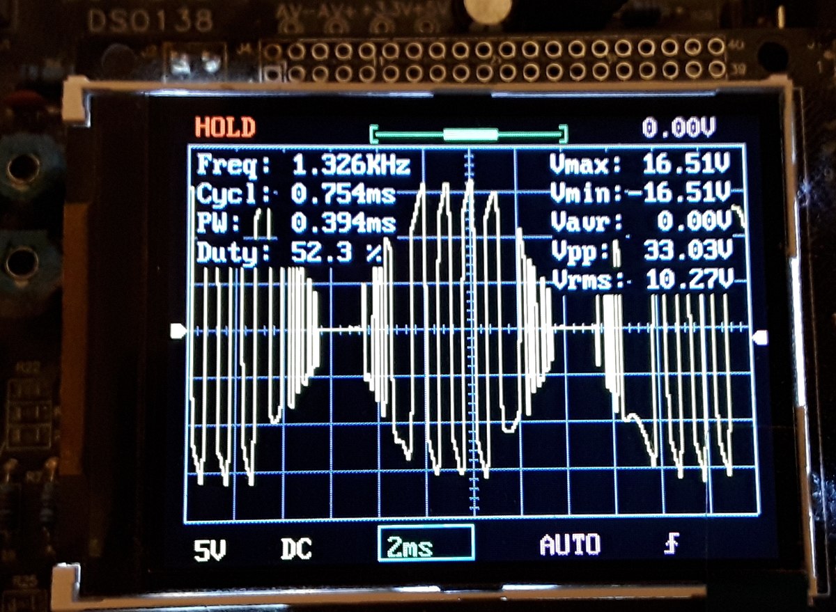

Läuft wieder, beim ersten Kaltstart säuselt er ein wenig und dauer ne
halbe sek bis er startet, aber denke das ist normal, nur achtet man
jetzt mehr drauf.
10,3V sollte i.O. sein.
Anbei ein Bild vom DSO138. Sicher kein genaues Instrument.
Meint ihr man kann 3xLED Strahler 3W und ein HalogenStrahler 25W nutzen?
Oder stirbt er gleich wieder.
Danke und Frohe Weihnachten.

Gast #5255016
Kommt häufig vor, weil nicht ausreichend spannungsfest.
Sollte gehen.
Der ist nicht an zu wenig Last gestorben.
