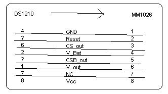

Danke für die Idee. Ich habe mich (als Laie) mal an den Datenblättern
versucht und stecke fest. Ich denke, ein Adapter kann so aussehen (siehe
Anlage). Aber ich bin mir nicht wirklich sicher, ob ich das richtig
verstanden habe .... kann da jemand mit Fachkenntnis bitte einmal
`drüberschauen?
Euer
SEGAnier
Gast #5486081
SEGAnier schrieb:
> kann da jemand mit Fachkenntnis bitte einmal drüberschauen?
Gerne. War schon nicht so falsch.
So sollte es gehen:
  MM1026B      DS1210
GND    1    <->    4   GND
VCC    8    <->    8   VCCI
VOUT   6    <->    1   VCCO
VBATT  4    <->    2   VBAT1
NC     7           -   ---
---    -           7   VBAT2 -> GND  4  // VBAT2 nicht benutzt, dann auf GND verbinden.
---    -           3   TOL   -> VCCO 1  // Abschaltschwelle 4.25V (passt zum 'B' Typ vom MM1026)
CS     3    <->    6   /CEO
---    -           5   /CE   -> GND  4  // /CE Eingang auf GND
/CS    5           -   ---              // /CS Ausgang gibts nicht. Falls benötigt /CEO mit Inverter negieren.
/RESET 2           -   ---              // /RESET Ausgang gibts nicht. Sollte nicht benötigt werden.*
*Falls doch mit /CEO einen NPN Transistor schalten um Open Kollektor
Ausgang zu bilden.

OK,
ich habe mal auf der Platine geschaut, wo der MM1026 war. Dort sind
folgende PINs belegt:
Die PINs 2, 5 und 7 sind nicht mit irgendetwas verbunden.
Das bedeutet, daß ich beim DS1210 dann die PINs 4,6,2,1 und 8 (wie oben
von  void beschrieben) mit der Platine verbinden muß.
Was ich noch nicht sicher verstanden habe, ist, was ich mit den PINs 3,5
und 7 des DS1210 mache ... alle auf GND verbinden? Oder nur 5 und 7? PIN
3 einfach "unverbunden" lassen?
Euer
SEGAnier
Gast #5487025
SEGAnier schrieb:
> was ich mit den PINs 3,5 und 7 des DS1210 mache ... alle auf GND
> verbinden?
Ich dachte das wäre in meinem Post oben klar rübergekommem:
3 TOL mit VCCO 1 verbinden
5 /CE mit GND 4 verbinden
7 VBAT2 mit GND 4 verbinden
"->" oben meinte "verbinden mit".
