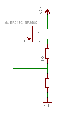

Für ein Projekt brauche ich eine Schaltung, die einem Optokoppler bei
unterschiedlicher Spannung(3-24V) durschalten lässt. Ich habe die
angehängte Schaltung bereits getestet(anstelle von RL den Optokoppler)
und dies funktioniert auch sehr gut, allerdings ist der Mosfet nicht
mehr erhältlich und ich finde keinen Ersatztypen(welcher noch Bestellbar
ist), den ich stattdessen verwenden kann. Da ich nicht genau weiß, auf
was ich beim Bestellen achten muss, wollte ich hier dann einmal um Rat
fragen.
Der Optokoppler hat eine Spannung von 2.4V und einen Strom von 5mA.
Ich bedanke mich schonmal im Vorraus für alle Antworten.
lg Johannes

Johannes schrieb:
> allerdings ist der Mosfet nicht mehr erhältlich
Es gab noch nie einen MOSFET des Typs BF245 oder BF256. Und die
Schaltung würde auch nur mit sehr wenigern MOSFETs überhaupt
funktionieren, d.h. nur mit den heutzutage sehr seltenen
Verarmungstypen. Mit einem Sperrschicht-FET hingegen ist das kein
Problem; diese gibt, wie schon genannt, heutzutage in SMD als BF545.
Allerdings muss man natürlich in allen Fällen die Verlustleistung
beachten.
