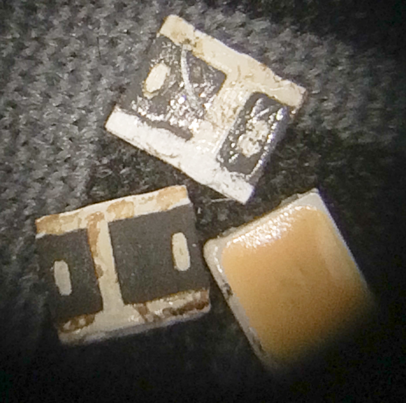

Aus Interesse mal ein defektes LED-Leuchtmittel aufgemacht, was denn so
kaputt sein könnte, natürlich hat ein LED-Chip den schwarzen Punkt.
Alle anderen LEDs sind ok. Aber die Lötverbindungen sind merkwürdig.
Mittels Heizplatte und Heißluft einige verbliebene Chips 'ausgelötet',
oder zumindest versucht, allerdings fielen die meisten schon beim
leichten Anstoßen mit der Pinzette ab.

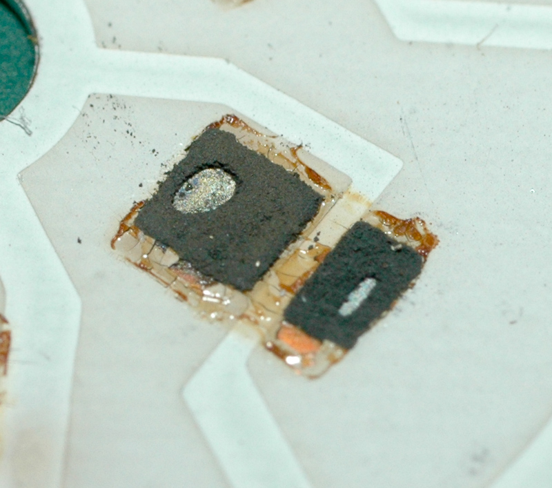

Die Kontaktflächen von LED und Leiterplatte sind schwarz.
Ist das Oxidation ?
(Fotos sind mit Handy durchs Okular leider grottig)
Beitrag #6941622 wurde von einem Moderator gelöscht.
OP #6942678

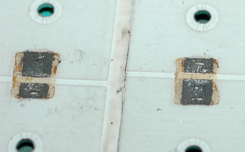

Also scheint die LEDs sind nicht gelötet sondern geklebt.
Alle Versuche mit bis zu 400°C Lötkolben haben keinen Effekt auf die
schwarze Paste. Es ist stark leitfähig aber nicht lötbar.
Die LED´s selber lösen sich bei Kontakt mit dem Lötkolben (310°C) auch
nahezu sofort auf, keine Kontaktfläche (Metall) zu identifizieren.
Scheint was neues aus der Billigecke zu sein.

Ja, das ist leider typisch. LEDs sind sehr temperaturempfindlich.
Sowas ist nicht einfach zu loeten. Die LEDs sind empfindlich und
gleichzeitig sind sie auf einer Platine welche die Waerme besonders gut
abgeben soll. Ich hab auch schon welche gesehen die deshalb mit
speziellem Niedertemperaturlot geloetet wurden. Und sowas loetet sich
richtig kacke.
Vielleicht hat da einer seinen Prozess nicht 100% im Griff gehabt oder
noch ein falsche Profil auf dem Ofen gehabt.
Olaf
Gast #6942835
Richard B. schrieb:
> ? Bekannter Fehler?
> Es wird nicht gelötet?
Weil der Bestücker seinen Job nicht versteht und die Lötparameter nicht
korrekt auf die MCB angepasst hat.
Wird dadurch erschwert das die ganz billigen LEDs einen nicht
wärmestabilen Billigkunststoff verwenden und fast schneller schmelzen
als die Lötpaste.
So punktuell angepappt können die Led später ihre Wärme nicht an die MCB
abgeben und machen die Grätsche.
#6942838
Was auch gut möglich ist, das bei der Oberflächenveredelung (Galvanik)
was schief gelaufen ist. Kontakte für ICs und LEDs bestehen meist aus
irgendwelchen Bronzen (Phosphorbronze o.ä.) Die müssen erstmal lötbar
verzinnt werden. Einfach da Zinn drauf, is nich. Das Zinn würde per
Diffusion irgendwann sich mit der Bronze (Kupfer-Zinn Legierung)
vermengen. Darum kommt auf die Bronze zunächst eine Nickelsperrschicht
als Diffusionsbarriere 1 µm reicht). Auf die Nickelschicht wird dann
Zinn abgeschieden. Wenn was mit der Nickelschicht nicht stimmt und die
sich durch thermischen Stress ablöst, kann das das selbe Fehlerbild
zeigen.
Die Ursachen können vielfältig sein. Z.B. schlecht entfettete Kontakte,
Wasserstoff im Metallgitter eingelagert, Galvanikprozess mit zu hoher
Stromdichte gefahren, falsche Badtemperatur...

Der Bestücker lässt die so kurz wie möglich im Ofen, mit möglichst
niedriger Temperatur weil die sonst verschmurgelt aussehen.
Billige Paste, billige Led, billiger Bestücker, keine Endkontrolle,
Aliexpress Massenware für Europa, für die man keine Garantie übernehmen
muss.
Mit Dampfphase würde das nicht passieren.
Mit dem Chinakracher Durchschubofen, bei dem man nicht mehr Hitze von
unten und weniger von oben geben kann, kommt dann sowas bei raus.
Die Leds sind durchaus zu verarbeiten und machen viel 'bang for the
buck'.
Hier hat eben der BWLer produziert und nicht der Techniker.

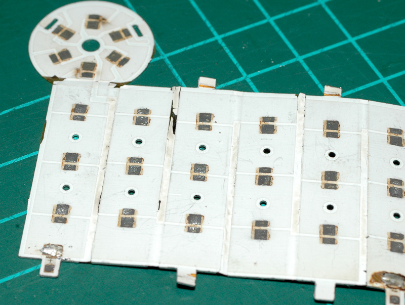

Platine nebst Gehäuse im Bild. (Anhang)
#6943352

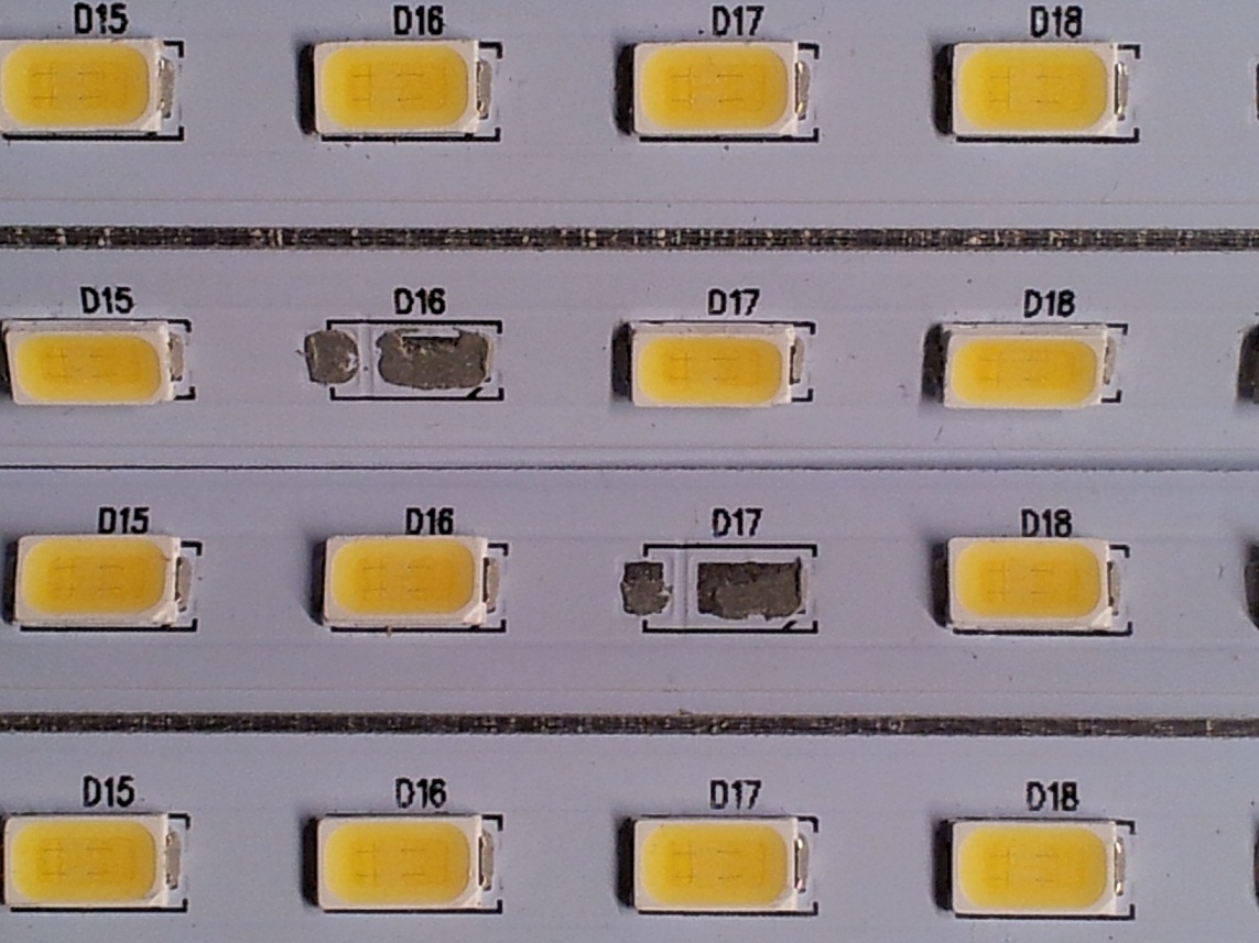

Hier mein eigenbrutzel, ja die dicke zinnschicht ist absichtlich dort,
dient der wärmeverteilung.
15 UV LED auf einer umgebauten platine eines dieser beigelegten
"Belichter". (Ungewaschen, flussmittel ist noch drauf, daher teils so
braun!)
USB PID Widerstand wurde auch verändert auf ca. 4 fache stromstärke, bei
5 zusammengefassten belichtern.
Original sind pro belichter 150Ohm drauf.
Belichter leuchtend ist auch angehängt...
