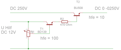

Hallo, wie verhält sich das mit der max. Spannung der beiden Enzeltransistoren? Die Ströme multiplizieren sich ja. Gruß Frank
Frank Wa schrieb: > wie verhält sich das mit der max. Spannung der beiden Enzeltransistoren? Der "erste" Transistor muss beim Sperren um 0,7V weniger aushalten. Siehs dir einfach nochmal an...

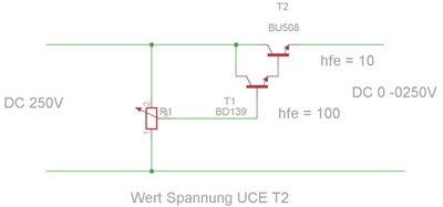

ich finde im Netz keine weiteren Erklärungen. Anbei ein Beispiel. hfe ist 1000 reicht der BD139? Gruß Frank
#3716062
> reicht der BD139?
Nein.
Frank Wa schrieb: > reicht der BD139? Nein
Frank Wa schrieb: > wie verhält sich das mit der max. Spannung der beiden Enzeltransistoren? Wenn du Transistoren verstanden hast, würdest du dir diese Frage ganz einfach selbst beantworten können. Frank Wa schrieb: > reicht der BD139? Wie soll ein Transistor mit max. "Collector-Emitter Voltage" von 80V eine Spannung wie 250V aushalten? Da wäre deine Überlegung dazu mal ganz nett, vielleicht sieht man dann deinen Denkfehler.
Vllt. hilft dir hier die Erkenntnis, das an der Basis eines NPN Transistors nur etwa 0,7V mehr als am Emitter liegen.
Ok. da hatte ich zuviel aus der Grundzeichnung gelöscht. Funktioniert das nun? Gruß Frank
Frank Wa schrieb: > Ok. da hatte ich zuviel aus der Grundzeichnung gelöscht. > > Funktioniert das nun? Vielleicht erzählst du uns erst einmal, was genau du vor hast. So wie du das ganze im moment gezeichnest hast wirkt das alles ein bisschen komisch, alleine aus dem Grund dass dein Strom an der Basis des ersten Transistors sogesehen ins unendliche steigt. Und wieso eigentlich die ganze Mühe sowas aus zwei Transistoren aufzubauen? Für sowas gibt es Fix-Fertige Darlington Transistoren.
ich will mir eine variable Schirmgitterspannung erstellen. Ein BUX12 habe ich nicht aber jede Menge von BD139 und BU508. Zum anderen will ich die Grundlagen verstehen. Gruß Frank
Frank Wa schrieb: > Darlington1.png Nee, es gilt immer noch, was ich oben gesagt habe. Mit deiner neuen Schaltung fraggst du zwar den BD139 nicht mehr, du bekommst aber auch nur etwa 12V - (2*0,7V) = 10,6V am Ausgang heraus. Das ist der klassische Emitterfolger. Du könntest in deiner ersten Schaltung halt einen HV tauglichen Treibertransistor nehmen. Wenn wir hier über wenige mA reden, reicht auch ein BF420 oder BF459 mit einem (hochohmigen) Poti direkt an der Basis. Dann wäre aber zu überlegen, ob man das Poti nicht einfach direkt ans Gitter anlegt.

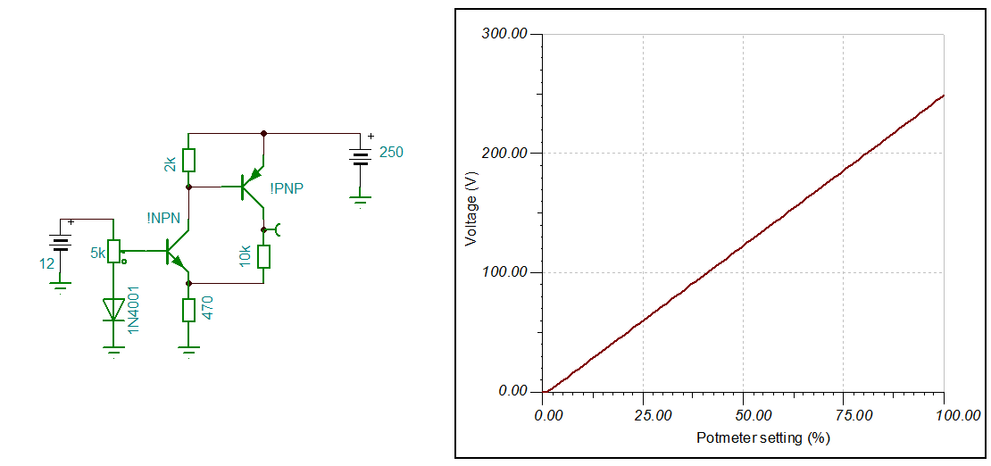

Frank Wa schrieb: > ich will mir eine variable Schirmgitterspannung erstellen. > Zum anderen will ich die Grundlagen verstehen. Dann musst du eine Schaltung mit Spannungsverstärkung Vu~21 nehmen, wie willst du sonst mit 0...12V Steuerspannung 0...250V erreichen? Deine Schaltung (spannungs-)verstärkt überhaupt nicht. Daher geht das so nicht. Aber so wie im Anhang.

ArnoR schrieb: > Dann musst du eine Schaltung mit Spannungsverstärkung Vu~21 nehmen, wie > willst du sonst mit 0...12V Steuerspannung 0...250V erreichen? Deine > Schaltung (spannungs-)verstärkt überhaupt nicht. Daher geht das so > nicht. Aber so wie im Anhang. Auch diese Schaltung braucht einen spannungsfesten npn-Transistor. Ich glaube, Frank hatte das mit den 12V nur deswegen vorgeschlagen, weil er glaubte, so den BD139 doch noch verwenden zu können. Einen Vorteil hat die Schaltung natürlich: es liegen am Poti jetzt keine 250V mehr an. XL
#3716361
Axel Schwenke schrieb: > Auch diese Schaltung braucht einen spannungsfesten npn-Transistor. So wie die oben gezeigt ist, ja. Aber man könnte in die Kollektorleitung des npn eine 200V-Z-Diode legen.
