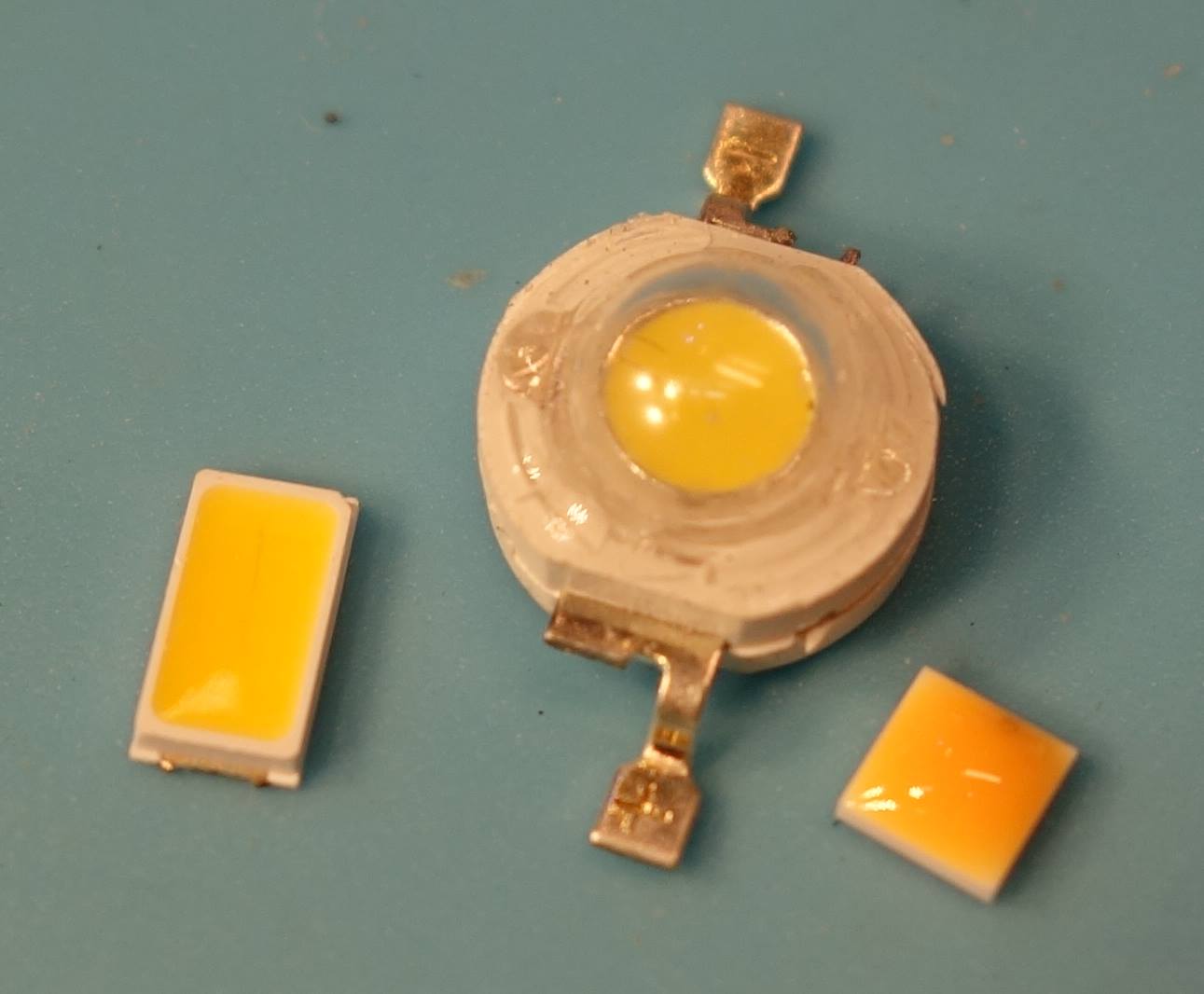

OP #5576381
Weisse LEDs wären natürlich auch interessant.
Jedoch habe ich kein Spektroskop und auch kein Photogoniometer.
Die Photodiode will ich nicht altern lassen. Wenn, dann wäre das ein
anderer Test. Und die Diode, die ich habe, ist nicht günstig und ist
NOS. Also vermutlich daher sehr konstant bezüglich den Messwerten. Ist
ne BPW21 aus 199x oder 200x. Keine Ahnung, wann die hergestellt wurde,
ist aber min. 10 Jahre in meinem Besitz. Der große "die" und das Alter
lassen zumindest vermuten, dass man damit wiederholbare Ergebnisse
erzielen kann.
Hochleistungs-LEDs wären sehr interessant!
Allerdings möchte ich den Stromverbrauch unter 5W halten.
Selbst 5W Dauerverbrauch 24/7 sind dann 12-15€ im Jahr (Klar, heizen tut
es ja auch, aber meistens ungewollt).
Für Hochleistungs-LEDs wären die Stromkosten (geschätzt 50€) dann doch
etwas viel. "Relativ" viel.
Leute mit mehr Gehalt als ich sehen das natürlich anders.
Aber interessant wäre es schon. Die Hersteller verraten ja nicht so
gerne, was den LEDs schadet. Da muss man schon mit Millionen-Umsatz bei
ihnen einkaufen, um das vollständige Datenblatt zu erhalten.
Des weiteren werde ich die Schwelle prüfen, bei der für mich ein
erkennbares Leuchten der LED statt findet (natürlich nach "Anpassen" der
Augen an vollständige Dunkelheit in Zeit X. Das werden wenige µA oder nA
sein, aber evtl. tut sich da ja auch etwas.
