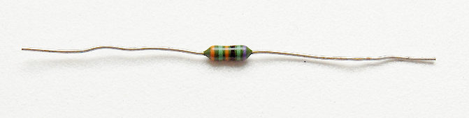

michael_ schrieb: > Shpott darüber ist gerechtfertigt. Als die Welt noch einfach war und man Widerstände mit gelb-violett-rot-braun in der Hand hielt, hätte ich dir zugestimmt. Wie aber würdest du für den gezeigten Widerstand vom Draufgucken her sagen, welchen Wert er hat? Messen zählt nicht, der TE hat sich ja dafür interessiert, ob es einen Trick gibt, wie man die Beschriftung liest. Andernfalls könnte man diese ja auch gleich ganz einsparen.

> Wie aber würdest du für den gezeigten Widerstand vom > Draufgucken her sagen Den würde ich wegwerfen :-) In meine Vorratskiste gehören nur Bauteile, die ich eindeutig identifizieren kann. Deswegen habe ich auch sehr wenige SMD Bauteile vorrätig.
Stefan U. schrieb: >> Wie aber würdest du für den gezeigten Widerstand vom >> Draufgucken her sagen > > Den würde ich wegwerfen :-) Tja, gut, auch 'ne Variante, aber die beantwortet natürlich die Frage des TEs nicht … > In meine Vorratskiste gehören nur Bauteile, die ich eindeutig > identifizieren kann. In der Kiste konnte ich ihn auch eindeutig identifizieren, aber den Weg in die Kiste hat er wirklich nur übers Ohmmeter gefunden. :} > Deswegen habe ich auch sehr wenige SMD Bauteile > vorrätig. Bei denen beschriftet man einfach die Pappstreifen.

750 Ohm
#4369979
Eher 750 kOhm 0.5%
#4369981
K vergessen, Mist.
Jörg W. schrieb: > Wie aber würdest du für den gezeigten Widerstand vom Draufgucken her > sagen, welchen Wert er hat? Wahrscheinlich ist das eine Spule... ;-)
Rene H. schrieb: > Eher 750 kOhm 0.5% Stimmt, aber was sagt der letzte orange Ring nach dem grünen für 0,5 %? TK? Wenn ja, welcher? Wäre ja wirklich hübsch, wenn man das auch irgendwie an den Ringen hätte erkennen können statt die komplette E192-Tabelle im Kopf haben zu müssen um zu entscheiden, von welcher Seite aus gelesen der Wert nun in die Reihe passt oder nicht.
#4369998
Jörg W. schrieb: > Wie aber würdest du für den gezeigten Widerstand vom Draufgucken her > sagen, welchen Wert er hat? Der orange Ring hat eindeutig einen grösseren Abstand, ist also TempStabilität oder Ausfallrate, der Rest sagt 750k 0.5%. http://www.dse-faq.elektronik-kompendium.de/dse-faq.htm#F.13.2 Mathias B. schrieb: > Die habe rt sw sw sw br. > Ist dies 200Ohm 2% oder 100Ohm 1% ? Weder noch, entweder 200 Ohm 1% oder 100 Ohm 2%, vermutlich letzteres.

Teo D. schrieb: > Photoshop ;D Wie identifiziert man damit Widerstände? MaWin schrieb: > Der orange Ring hat eindeutig einen grösseren Abstand OK, dann werde ich die anderen ähnlich gelagerten Kandidaten in der Kiste nochmal ansehen. Das war heute früh der erstbeste dieser Art, den ich in die Finger bekommen habe, um ihn anschließend mal zu fotografieren.

Dein Widerstand ist ein Neuteil. Also kann man messen! Der Bauform nach hätte ich im ersten Moment auch eine Spule vermutet. Den langen Drähten nach, stammt er etwa aus dem Jahr 1970 oder früher. Da solche sehr selten vorkommen, hat man das bis zum nächsten mal sowieso wieder vergessen.
michael_ schrieb: > Dein Widerstand ist ein Neuteil. Also kann man messen! Das war aber nicht die Frage des TE. > Den langen Drähten nach, stammt er etwa aus dem Jahr 1970 oder früher. Würde ich jetzt nicht vermuten, aber ich bin mir natürlich nicht mehr sicher, auf welchem Weg er in meine Bastelkiste gekommen ist. Ist für die Fragestellung auch egal. Die Antwort auf die Frage des TE hatte MaWin geliefert: auf der Seite, wo der Toleranz- und der Was-weiß-ich-nicht-noch-Ring sind, ist der Abstand der beiden äußeren Ringe etwas größer als auf der anderen Seite.
Jörg W. schrieb: > Stimmt, aber was sagt der letzte orange Ring nach dem grünen für > 0,5 %? TK? Wenn ja, welcher? Der orange Ring für den TK besagt +-15ppm/K. Außerdem gibt es noch braun für 100ppm, rot für 50 und gelb für 25.
Dieter W. schrieb: > Der orange Ring für den TK besagt +-15ppm/K. Danke, dann ist das ja ein richtig guter Widerstand. ;-) Laut d.s.e.-FAQ (siehe MaWin oben) könnten es aber auch 300 V Spannungsfestigkeit sein, was ja bei einem 750-kΩ-Widerstand auch seine Berechtigung als Angabe hätte.

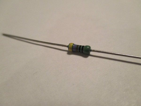

Richtig lustig wird es bei Widerständen außerhalb der Normreihen. Das Bild zeigt einen 5,00kOhm, 0,1%, TK25. Leider ist der grüne Ring auf dem graugrünen Körper nicht zu erkennen.
Der ist wirklich gut, den würde man wohl aus alter „gelb-violett ist 4-7“-Gewohnheit ohne mit der Wimper zu zucken als 4,7 kΩ nehmen …
