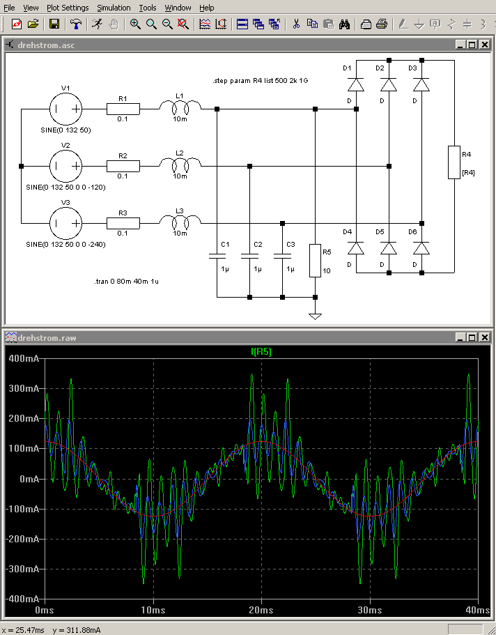

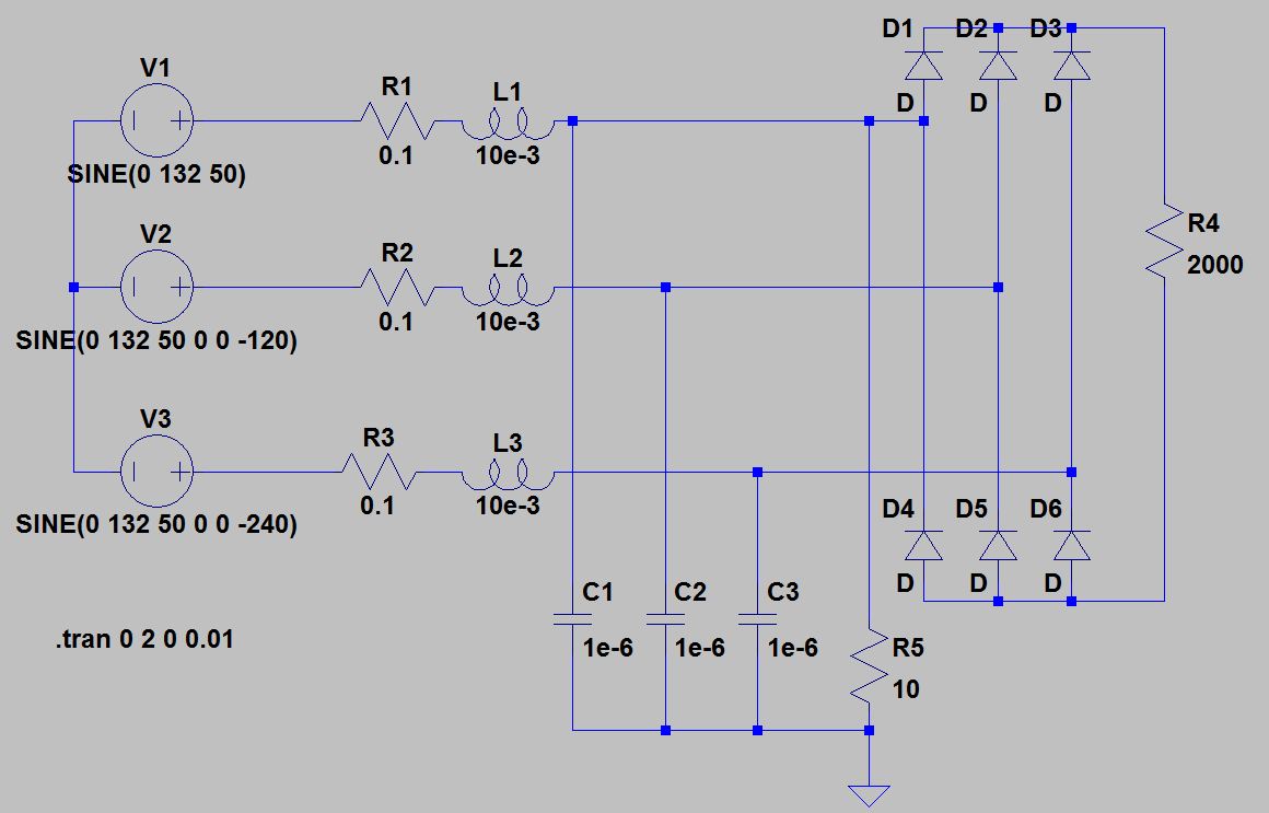

ich habe ein kleines Problem mit der Schaltung im Anhang.
Der Strom, der durch den Widerstand R5 fließt ist im Maximum ca. 195mA.
Dies habe ich mit LTSpice simuliert.
Nun möchte ich den Strom berechnen. Ich weiß, dass der Strom über die
Kondensatoren C_2 und C_3 zurück fließt. Der Blindwiderstand eines
Kondensators müsste bei 3183 Ohm liegen (X_c = 1/(2*pi*50Hz*1µF)).
Wenn der Strom nur über einen Kondensator fließen würde könnte man den
Widerstand in Reihe zu dem Kondensator sehen.
Muss ich die Phasenverschiebung der Wechselspannungsquellen beachten?
Wenn ja wie?
Muss ich die Kondensatoren parallel geschaltet betrachten? Wenn ja, alle
drei oder nur die zwei durch die der Strom fließt?
Vielen Dank schon mal.
Gast #2920624
Naja. Ist das nicht das Ziel der simulationen sowas herauszufinden?
Wir haben 132V Spannung gegen den Sternpunkt, welcher nicht
herausgefuehrt ist.
Den wuerd ich herausfuehren und als Null benennen. Dann haben wir
zwischen den Phasen 10//1uF & 1uF & 1uF. Der Gleichrichter ist erst mal
nicht interessant. Ja, dann die Maschen- & Knotengleichungen aufstellen
und loesen. Ja, die Phasen sind wichtig.

Moderator #2920703
Gerade mal 70 Minuten später:
Peter schrieb:
> Keiner einen Tipp für mich?
Das Wort "Geduld" kommt in deinem Wortschatz wohl nicht vor.
Natürlich kann man den Strom durch R5 berechnen, aber so ganz einfach
ist das nicht, da mit den Dioden nichtlineare Bauteile im Spiel sind.
Mit der klassischen Wechselstromrechnung kommt man also nicht zum Ziel,
aber vielleicht kann man den Signalverlauf stückweise über Differential-
gleichungen berechnen und draus den Maximal- und Effektivwert des Stroms
bestimmen. Spass mach das Ganze aber sicher nicht, nicht umsonst wurden
für solche Dinge Simulationsprogramme erfunden ;-)

Lineare Rechnung reicht für die Praxis aus:
Die relativ niedrigen Quellimpedanzen von R1 - R3 bzw. L1 - L3 ( bei 50
Hz = 3,14 Ohm ) sind betragsmässig deutlich kleiner als R4 bzw. die 3,18
kOhm von C1 - C3 => ergo fällt an der Last fast die gesamte Spannung ab.

Moderator #2921939
Zur Verdeutlichung der Problematik habe ich die Schaltung mal für drei
unterschiedliche Werte für R4 simuliert und dabei den Strom I5 durch R5
dargestellt (s. Anhang). Schon der Effektivwert von I5 hängt deutlich
von I5 ab, der von Peter gesuchte Spitzenwert erst recht:
 R4   I5eff  I5max  Kurve
500Ω  124mA  349mA  grün
 2kΩ   96mA  197mA  blau
 1GΩ   88mA  125mA   rot
Lässt man die rechte Hälfte der Schaltung einfach weg, erhält man also
statt der gesuchten 197mA nur etwa 125mA oder allgemein
R5 liegt in Reihe zu den drei Kondensatoren mit sehr viel größerer
betragsmäßger Impedanz und kann deswegen bei der angegebenen Dimen-
sionierung vernachlässgt werden. Dann ist
Das ist der (einfache) lineare Fall. Die Herleitung der Formel für den
nichtlinearen Fall mit den Dioden darf gerne jemand anderer übernehmen
Immerhin kann derjenige sein Ergebnis vor der Veröffentlichung leicht
kontrollieren, da aus der Simulation bekannt ist, dass es 196,589mA sein
müssen.
