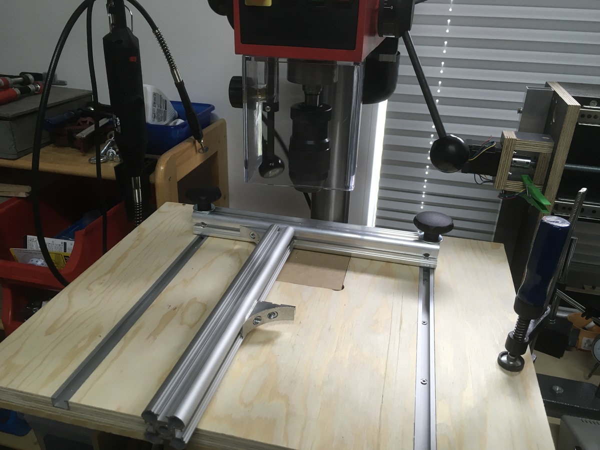

Die Bohrmaschine wird ihren Dienst tun. Aber Du kannst halt nicht an der
Pinole das Spiel prüfen beim Onlinekauf... Da kannst Du auch die 40€
Teile aus dem Baumarkt nehmen und Dich auf die Macken einstellen.
Bei der Maschine kommst Du mit der Drehzahl halt nicht in den unteren
Bereich (ca. 300 u/min). Der Tisch biegt sich bei dickeren Bohrern oder
bei zu viel Vorschub - ist halt Aluguss.
Für ca. 20€ kannst Du Dir einen erweiterten Bohrtisch bauen. Dazu genügt
ein Schnittrest MPX (Sperrholz) ca. 20mm dick und 600x450mm groß (ca.
7€), 1m C-Profil aus Alu für M8 (dann passen viele Spannwerkzeuge aus
dem Handel) für 6€, 2 M8 ca. 50mm (je nach Anschlag oder Aluprofil) mit
je einer Sternmutter zum festziehen für ca. 3€.
Ich habe Profile von Alfer au dem Globus zum fixieren verwendet , dann
gehen wiederholte Bohrungen sehr schnell, rechtwinklig und auch
senkrecht.
Es gibt sehr, sehr viele Anleitungen und es lohnt sich.
