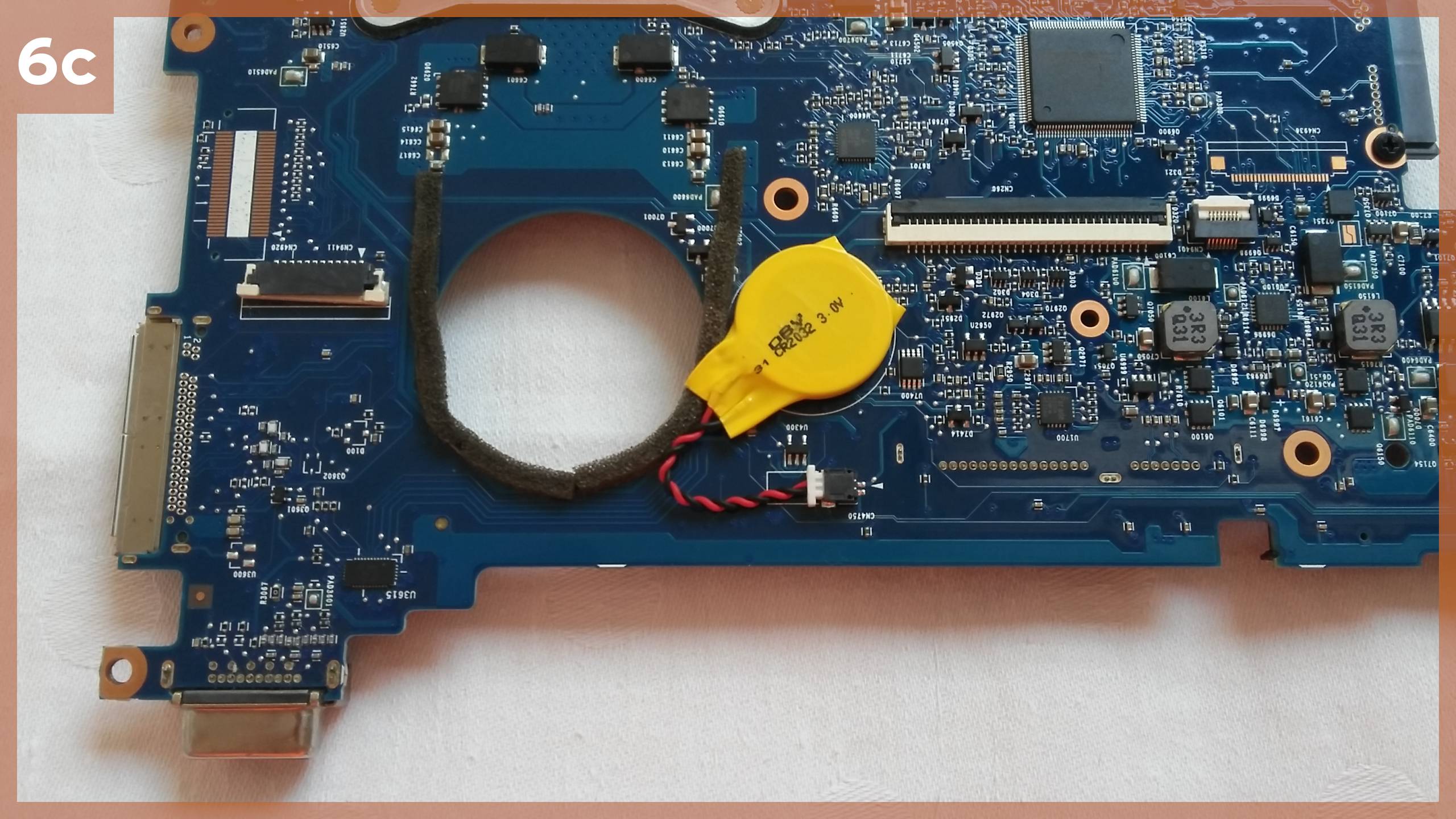

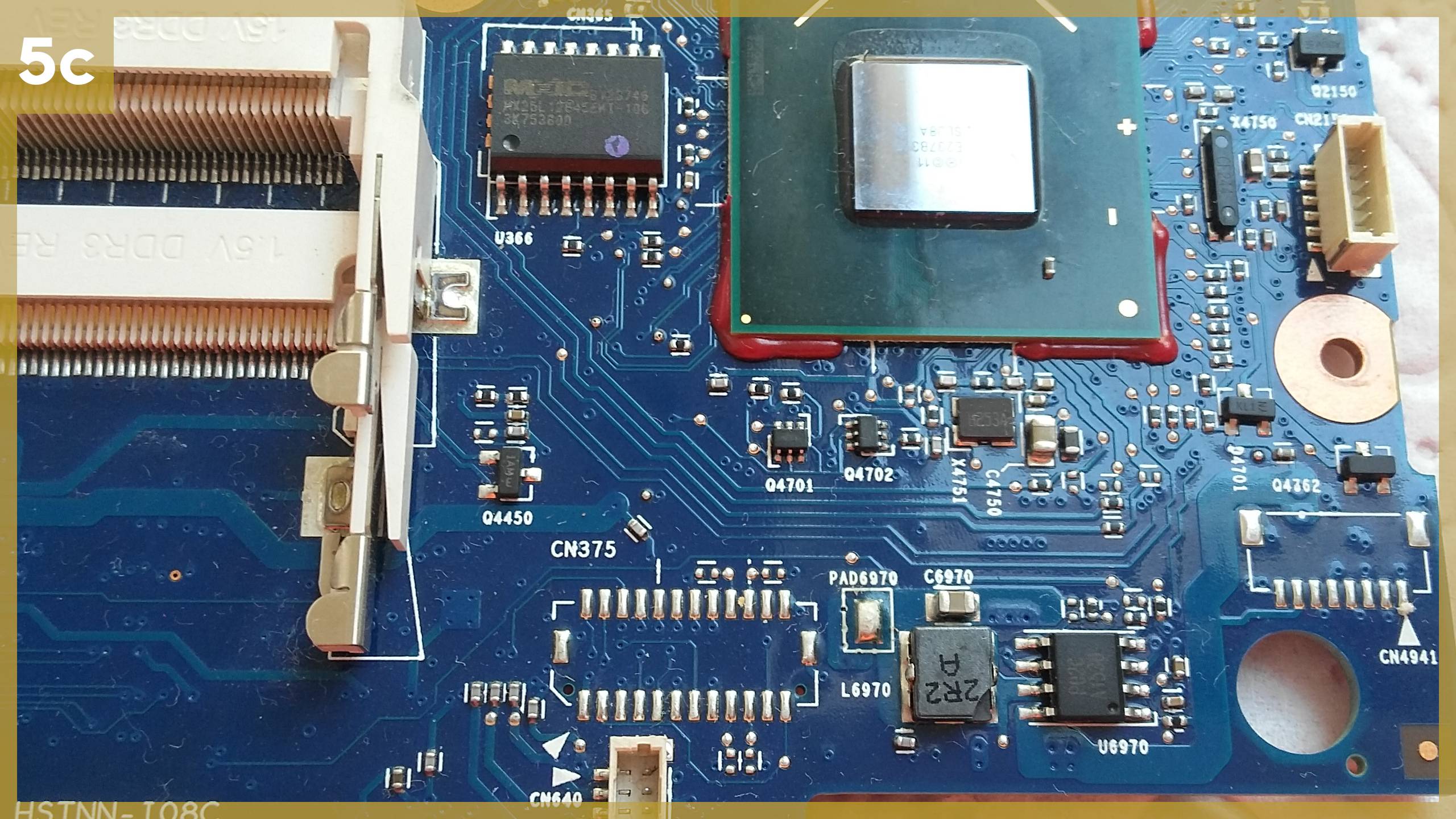

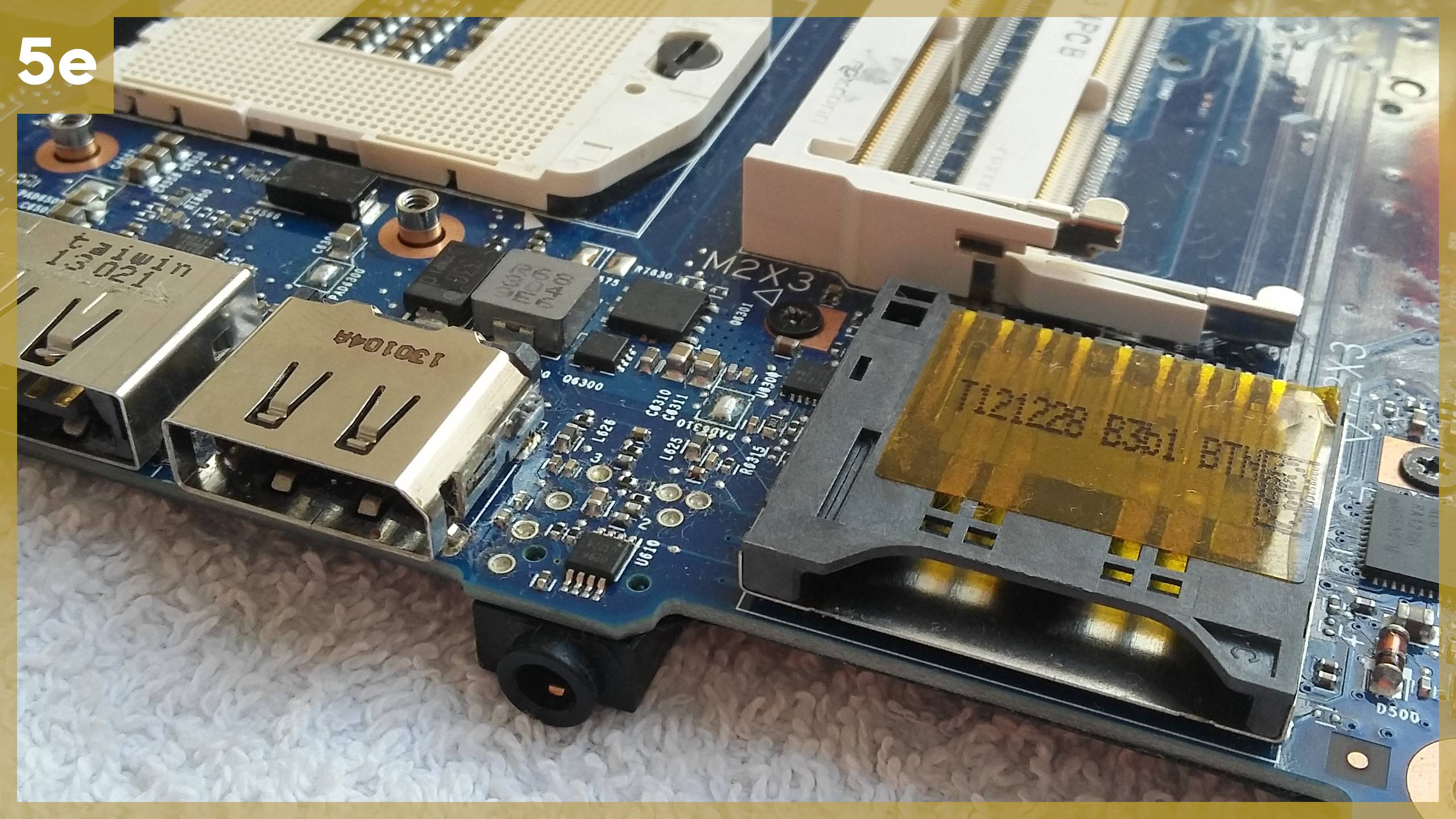

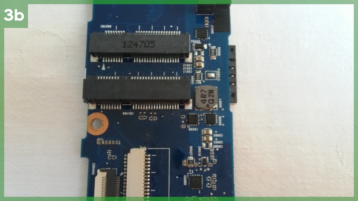

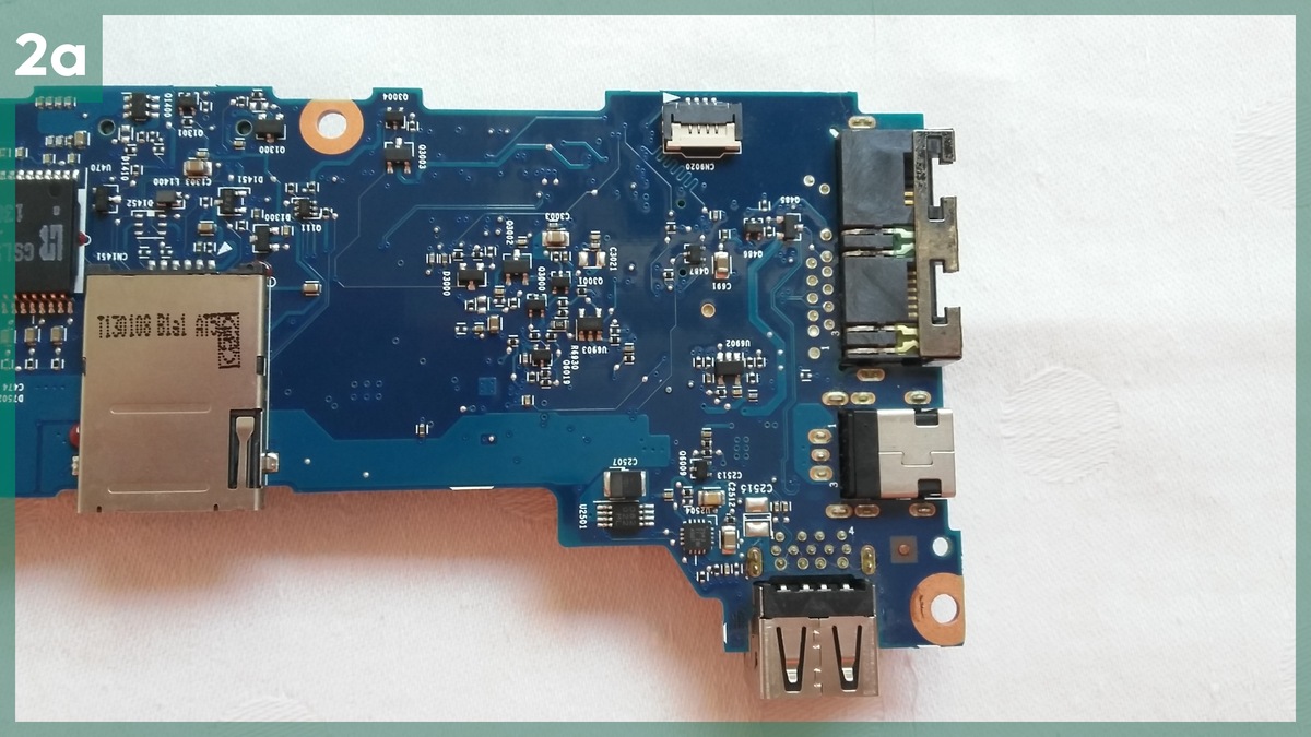

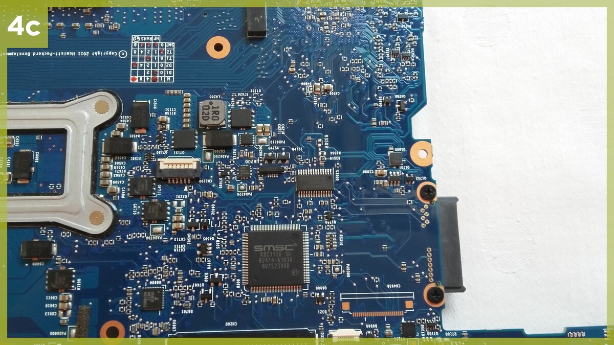

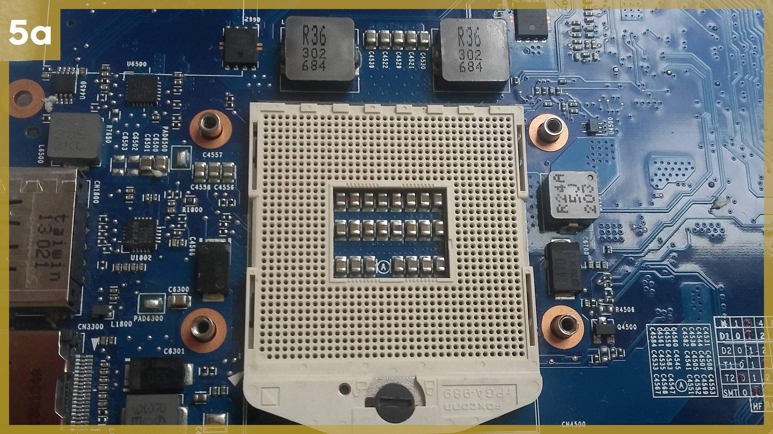

OP #7178849
Guten Morgen.
Zuerst wollte ich mich für eure Antworten bedanken und mich für die
stark verzögerte Reaktion entschuldigen. Ich war drei Wochen anderweitig
beschäftigt und habe das HP 2570p beiseite gelegt. Würde das Thema gerne
noch einmal aufgreifen und mich über Reaktionen freuen. Das Problem mit
dem zu heiß werdenden Mainboard inkl. RAM, SSD etc. und Alu-Gehäuse
existiert weiterhin.

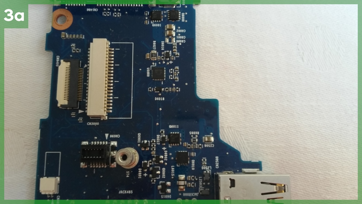

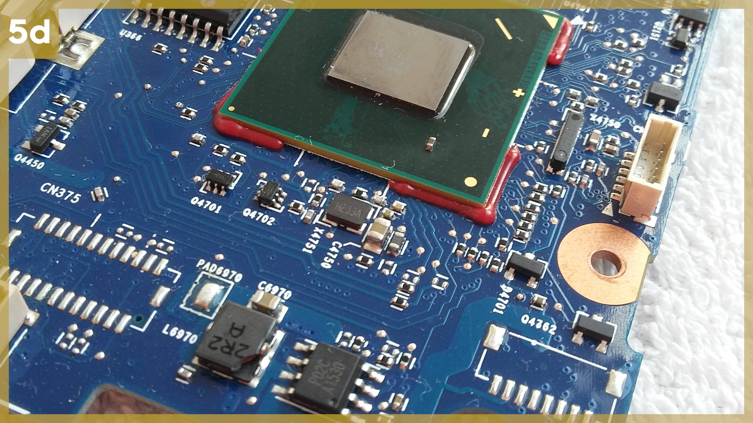

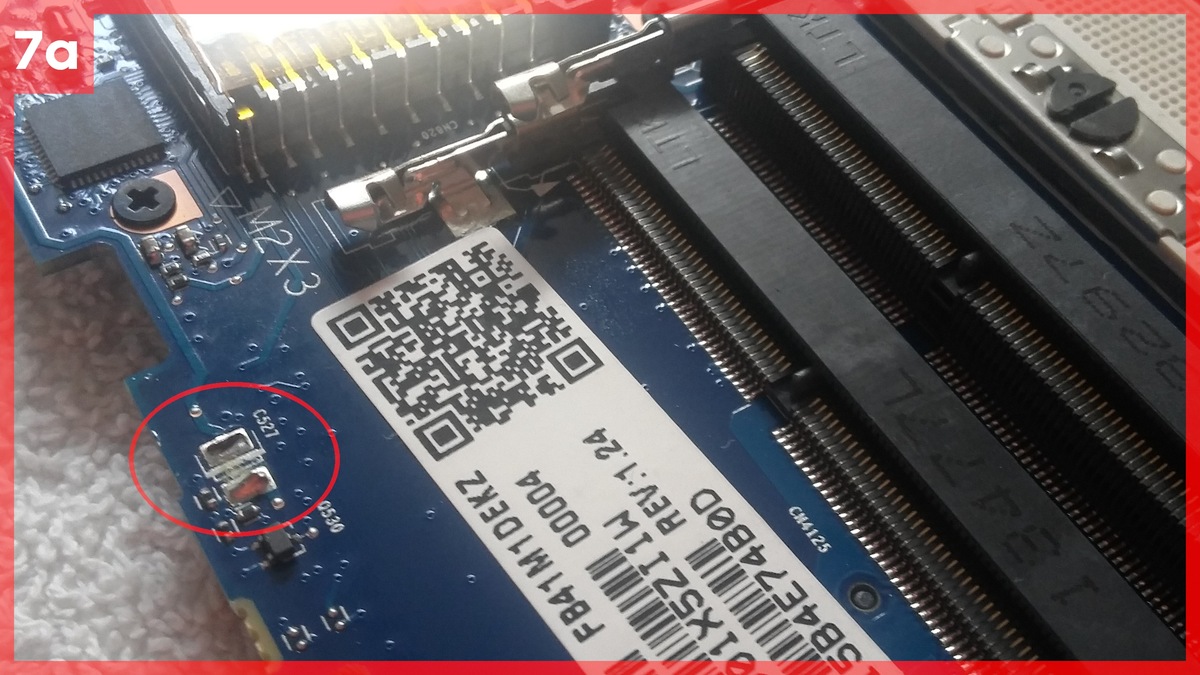

In der Zwischenzeit habe ich noch ein zweites Mainboard (→ MB) eines
oberflächlich kaputten HP 2570p erworben, so dass ich jetzt zwei HP
2570p MB-Patienten hier habe. Mein altes MB wird zu heiß, beim Ersatz-MB
fehlt ein kleiner (3,5 x 2,8 mm) Tantalum Kondensator 150µF 6,3V in der
Nähe der RAM-Module (siehe Foto 7a/b). Werde jetzt wohl beide MBs
irgendwie (?) reparieren müssen...
ZUSAMMENFASSUNG
1. Das Notebook (HP 2570p, i5-3320M bzw. i7-3632QM, 16 GB RAM, 256 GB
Samsung PRO SSD etc.) wurde viele Jahre mobil für Recherche,
Office-Arbeiten, Musik-Produktion (REAPER) Grafikdesign (GIMP²,
Inkscape) & Videobearbeitung (Kdenlive) benutzt. Seit ca. 2,5 Jahren bin
ich 100 % mit Linux (Arch) unterwegs, es gab mit dem Notebook wirklich
nie ein Problem...

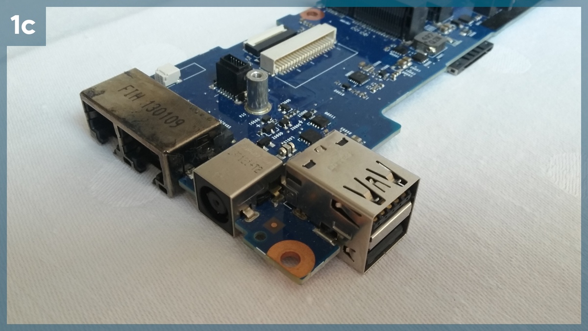

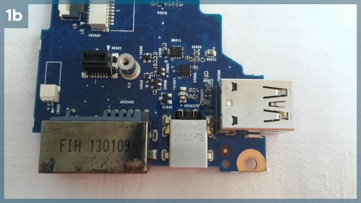

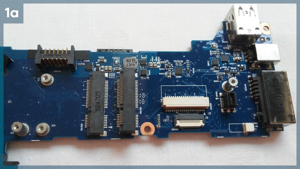

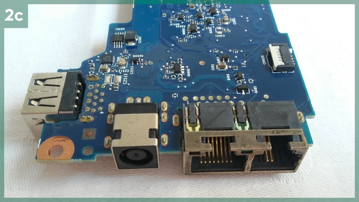

2. 2021 habe ich zwei sehr kleine Sandisk Ultra-Fit USB-Sticks gekauft
und diese fast immer stecken lassen. Wie im Eingangspost erwähnt, wurden
die Sticks heiß; egal ob eingebunden oder nicht. Auf den Fotos 1a-2c
sieht man, dass die Netzteilbuchse direkt neben den USB-Ports liegt. Ich
frage mich ob die heißen Sticks über die Monate zur Schädigung
benachbarter SMDs geführt haben könnten.
3. Ende Juli 2022 habe ich gemerkt, dass die Wärme unter der rechten
Hand (Alu-Gehäuse) zu groß wird. Darunter befinden sich die zwei Hynix 8
GB RAM-Module (PC3L-12800S DDR3-1600), die normal nie heiß werden. Ich
habe das Notebook geöffnet und sofort erkannt, dass das MB eine viel zu
große Wärme erzeugt und diese an RAM, SSD, CPU, WLAN- & WWAN-Modul
weitergibt.
4. Das Notebook wurde im August 2022 testweise für mehrere Stunden im
Idle-Modus stehen gelassen (Bildschirm aus), das Wärme-Problem
be-/entsteht auch dann (auch unterschiedliche HP Netzteile - 65 & 90
Watt - führen zum gleichen Ergebnis). Hier besteht evtl. ein Problem mit
dem Regulieren der generellen Spannung, die für zusätzliche Wärme im
Board sorgt. Richtige/falsche Annahme?
FRAGEN AN DIE ET-PROFIS

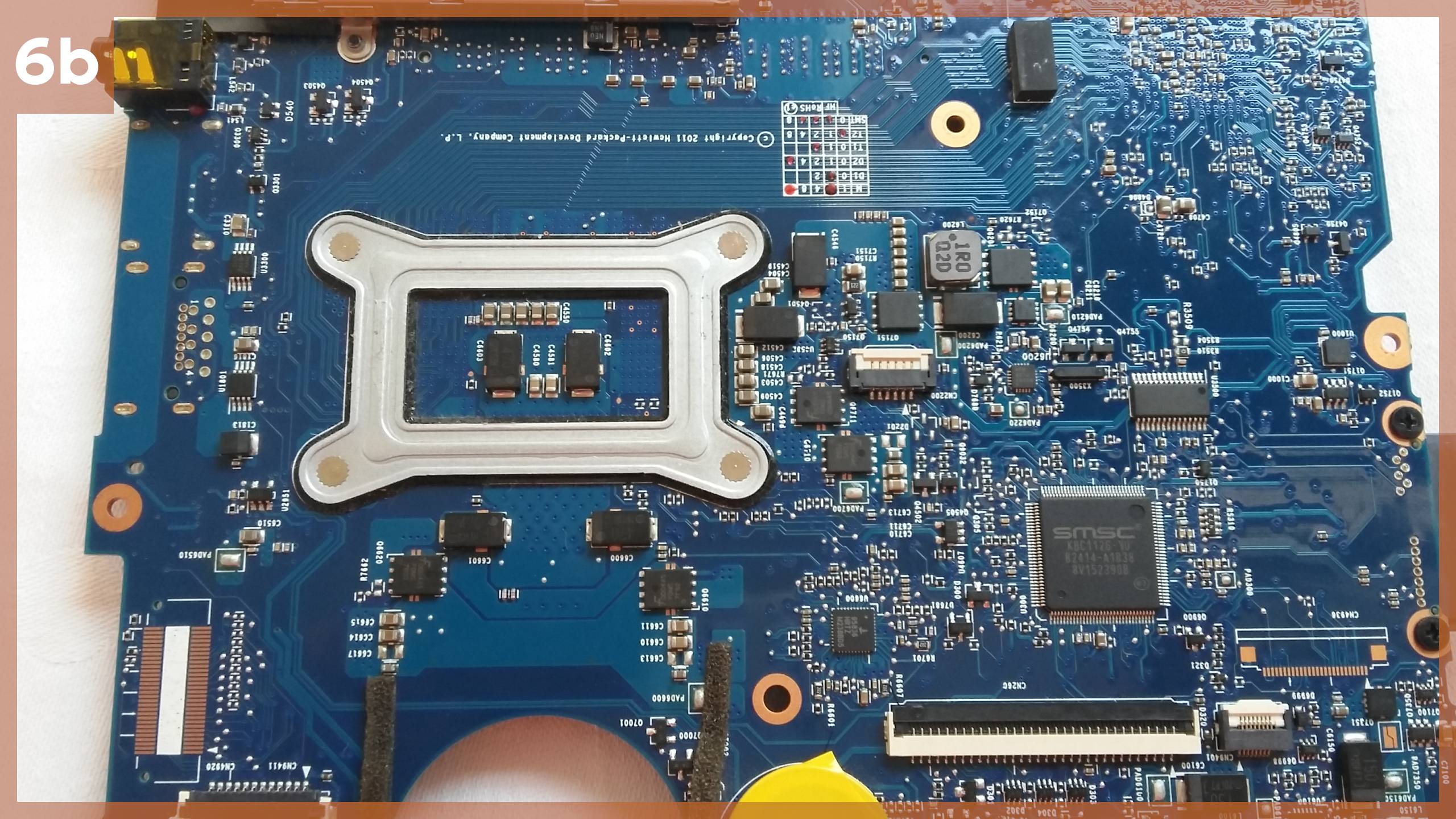

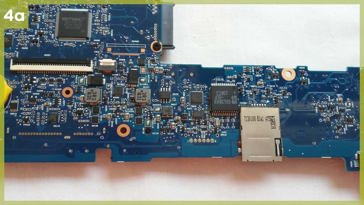

Wie würdet ihr beim MB-Partienten #1 systematisch vorgehen, welche
Bereiche/SMDs testen etc.? Besteht die Möglichkeit, dass die zwei auf
die Netzteilbuchse folgenden MOSFETs (Foto 1b+) ein Problem darstellen,
evtl. durch die große Wärme der USB-Sticks in Mitleidenschaft gezogen
wurden? Das MB ist auf jeden Fall (noch) lauffähig, die Wärmeentwicklung
stellt kein akutes Problem dar.
Beim MB-Parienten #2 fehlt ein Tantalum-Kondensator (Tokin NeoCapacitor
PS/L 150 μF 6,3 V), das MB funktioniert trotzdem. Tokin TKs gibt es
nicht mehr, weil das Unternehmen von KEMET übernommen wurde. Ich gehe
davon aus, dass man bei TKs nicht viel falsch machen kann solange die
Spezifikationen passen und die Größe (hier 3,8 x 2,8 mm) korrekt ist.
Danke, viele Grüße
Christoph K.

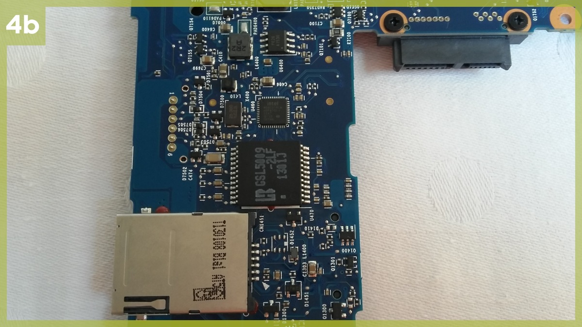

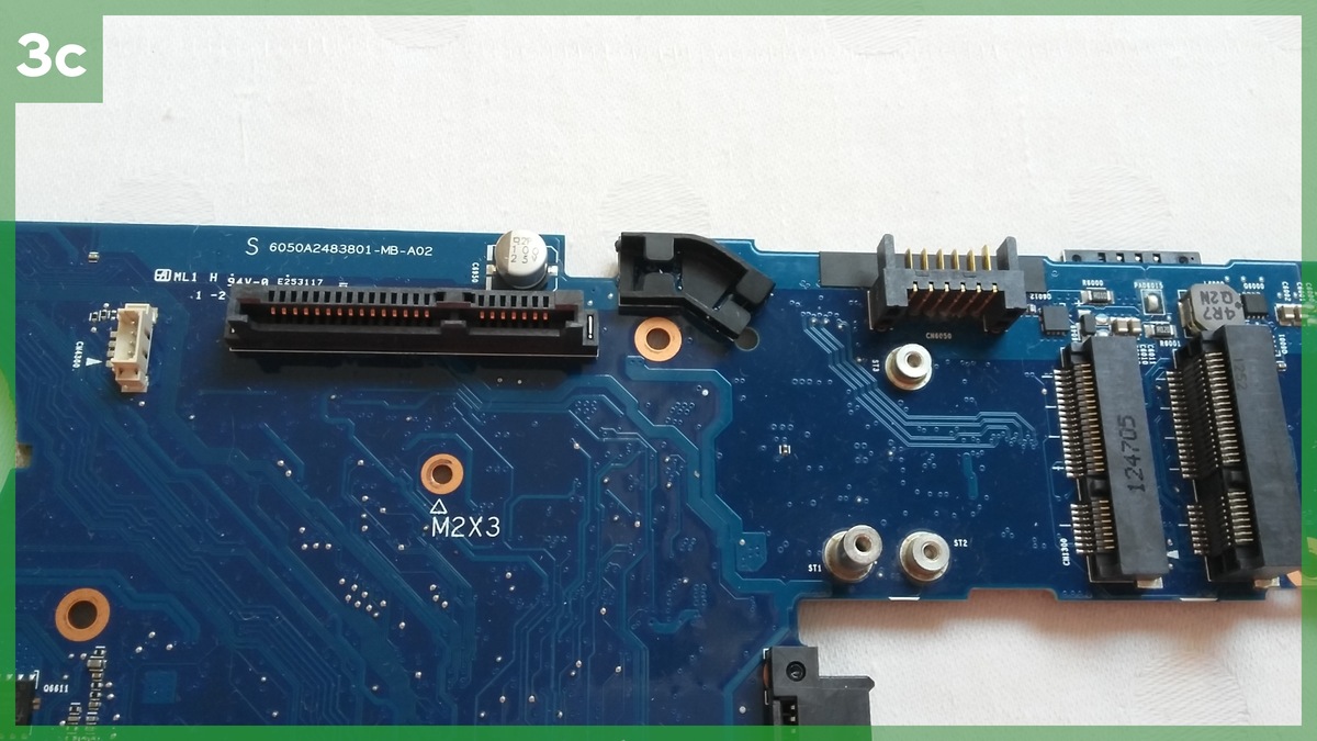

OP #7178852

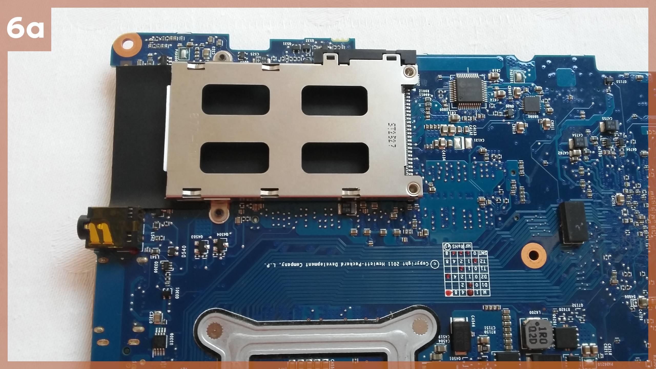

Ah ja: Die vielen Fotos habe ich für alle "Spezialisten" hier gemacht,
die sich das Mainboard #1 im Detail anschauen möchten (Zoom beachten).
Rein oberflächlich kann ich dort nichts erkennen, sofern ein Bauteil (?)
falsch regulieren sollte, dann sieht man das wohl eher nicht.
Bei den Fotos 7a und 7b solltet ihr beachten, dass 7a das Mainboard #2
zeigt (RAM-Modul-Aufnahme ist u.a. schwarz). Ich könnte theoretisch den
Tantalum Kondensator vom MB #1 auf MB #2 umoperieren; eigentlich will
ich einen neuen TK kaufen und beide Mainboards am Leben lassen (ich
liebe das HP 2570p, hätte gerne ein intaktes Ersatz-MB hier, weil man
nur noch schwer an solche Teile kommt).
WEITERE FRAGEN AN DIE ET-PROFIS HIER:
Kennt jemand von euch einen Lieferanten für passende Tantalum
Kondenstatoren? In der von mir benötigten Spezifikation (Formfaktor B =
3,8 x 2,8 mm | 150 uF 6,3 Volt) habe ich auf die Schnelle nur tme.eu
gefunden. Es ist gar nicht so einfach an diese Mini-Teilchen zu
kommen...
Wie schwer/einfach ist das Ersetzen eines Tantalum Kondensators?
Profi-Tipps?
Danke, LG
Christoph
