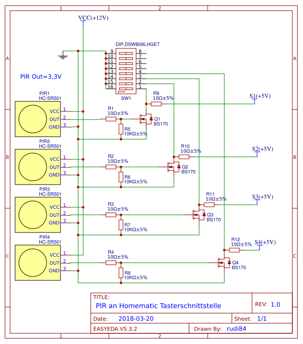

ich habe Probleme meine gewünschte Schaltung zu realisieren.
Wenn der PIR eine Bewegung erkennt soll dieser einen Schaltausgang
meines Homematicmoduls auf GND ziehen, dass habe ich über den BS170
probiert.
Die Schaltung funktioniert auch teilweise.
Das Homematicmodul kann zwei Zustände erkennen, kurzer und langer
Tastendruck (5s). Leider kommt es bei längerer Bewegung vor dem PIR
dazu, dass selbst mit der geringsten Haltezeit ein langer Tastendruck
erkannt wird.
Ich möchte folgendes realisieren:
-kurzer Tastendruck durch PIR - bei Bewegung, eingeschaltet für
bestimmte Zeit z.B. 15s
-langer Tastendruck Dauerlicht
Mit Auswertung kurzer und langer Tastendruck kann ich im HM-Modul mein
Einschaltszenario realisieren.
Habt ihr eine Idee wie ich den kurzen Tastendruck sicherstellen kann?
Der PIR darf den Schaltkontakt nicht länger als 5s auf GND ziehen.
Ich danke euch.

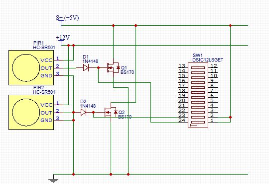

OP #5358575
Hi, meine Schaltung hatte einen Denkfehler. Jetzt sollte es auch so
aufgebaut sein wie ich mir das vorstelle.
Kennt jemand diese PIR´s? Und weiß wie ich die Schaltlänge auf unter 5s
bringen kann.
Eventuell den Poti für die Impulslänge auslöten und "kurzschließen" oder
kennt jemand den Widerstand der für die kürzeste Impulslänge steht?
Ich danke euch..

OP #5358813
Danke sehr freundlich. Die Grundlegende Schaltungsfuntktion habe ich
soweit verstanden, aber nicht soweit das ich sie an meine Bedürfnisse
anpassen kann.
Option 1:
Den Reset-Pin 8 am BISS auf GND ziehen, wenn eine Bewegung erkannt und
Pin 2 3,3V ausgibt.
Nachteil ich müsste direkt am PIR SMD löten, würde ich gerne vermeiden.
Option 2:
Den Schalttransistor am Gate mit einen 2 Transistor auf GND ziehen. Nur
leider weiß ich nicht wie man da eine gescheite Hysterese einstellt,
sodass der Schalttransistor nie länger als 5s geschaltet ist.
Option 3:
Das Gate am Schalttransistor über eine Kondensator-GND Verbindung auf
GND ziehen aber auch hier weiß ich nicht wie man das macht.
Habt ihr vielleicht ein paar Anregungen?

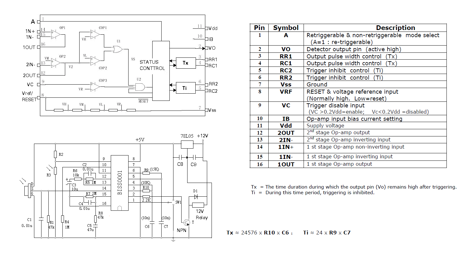

#5359193
> erkannt wird.
Das ist aber erwünscht bei einem Bewegungsmelder, der als Präsenzmelder
das Licht steuert. Sonst würde das Licht ständig ausgeschaltet und
wieder eingeschaltet.
Aber wenn man diese Funktion des PIR-Controllers BISS0001 nicht braucht,
muss man einfach den Jumper auf "non-retriggerable" setzen.
Ich habe das Modul noch einmal getestet: die kürzeste Leuchtdauer ist
ca. 2,5s.

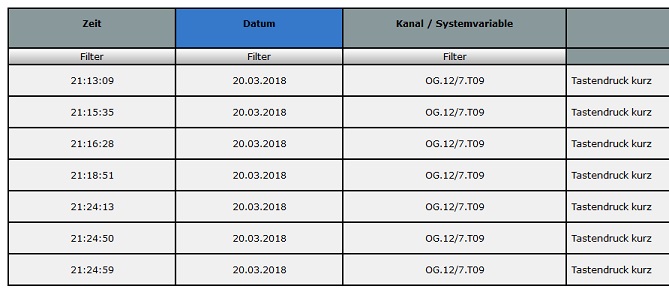

OP #5362354
Hallo, ich wollte vermelden, dass meine Schaltung funktioniert. Die
Fehlalarme wurden durch einen nervösen PIR verursacht. Nachdem ich einen
anderen angeklemmt hatte war alles i.O. Der PIR schaltet über den MOSFET
die HM-Triggereingang auf GND. Die Schaltlänge liegt immer so bei
2,5-3s, nach einer Triggerpause von ca. 6s kommt das nächste Signal, das
passt.
Ein Frage wie funktioniert die Schaltung an PIN9? Was bedeutet die
0,2VDD? Kann ich die Triggerpause irgendwie verlängern?
Dankeschön.
Gast #5362376
> 0,2VDD?
Das ist lt. Datenblatt der Trigger-Verhinderungs-Eingang. Solange die
Spannung über den angegebenen 0,2*VDD liegt, kann die Schaltung nicht
getriggert werden, sonst reagiert sie auf Triggerpulse vom PIR-Sensor.
Dafür sind wohl eher R9 und C7 an den Pins 5 und 6 zuständig.
