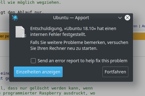

Pascal schrieb:
> Genau das ist das schlimmste. Diese nervigen Updates. Bei Lubuntu bekam
> ich nur eine Meldung, dass 18.10 verfügbar ist.
Und sämtliche Paketupdates hast du nicht gemacht? o.O Also ich weiß ja
nicht, mein Kubuntu bekommt täglich so 5-10 Paketupdates.
Und gerade jetzt passierte übrigens das, Bild, soooo zuverlässig und
Absturzsicher ist Linux dann nun auch nicht wirklich ;-) Übrigens war
KiCAD der Auslöser.
(Mal so nebenbei...: mit Eagle in Windows hatte ich bis dato noch nie
ein Absturz ;) )
p.s.: Es läßt sich aktuell kein Bild hier hochladen o.O

Jetzt funktioniert der Upload wieder. Übrigens läuft "eigentlich" kein
Ubuntu auf dem Rechner sondern Kubuntu.

Tja, Ubuntu versuchte ja immer, so wie Windows zu werden, um
Windows-Nutzern den Umstieg zu erleichtern.
Und - siehe Screenshot - es hat geklappt!
Eine aussagearme Fehlermeldung mit den Optionen "Neustart" oder
"Fehlerbericht". Immerhin kann man sich noch "Details" anzeigen lassen.
Die wären aber auch nötig um festzustellen, ob der Fehler überhaupt
irgendetwas mit "Linux" zu tun hat.

KiCAD war der Auslöser, sagte ich ja.
Und genau an diesem Punkt unterscheiden sich halt die Geister. Mir ist
es als Endanwender eigentlich völlig schnurz ob da nun KiCAD, Linux oder
das schlechte Wetter schuld daran ist. Für mich muss es laufen, und dies
tut es dann eben nicht.

Auslöser - aber war es auch die Ursache?
Wenn ich meine KiCAD libraries auf eine externe Platte auslagere und
diese dann abklemme, dann ist auch KiCAD der Auslöser der
Fehlermeldung.
Aber sicher nicht die Ursache.
Die Ursache sitzt in diesem Beispiel vor dem Bildschirm. Es könnte aber
auch die Distribution sein, die versucht hat, irgendetwas möglichst
dummuserfreundlich hinzufrickeln. Und es passt dann eben nicht immer.
Oder... oder...
Ich nutze auch KiCAD. Ich habe so eine Fehlermeldung noch nie gesehen.
Ich mache also irgendetwas anders als Du. Oder ich habe eine andere Wahl
getroffen als Du. Bei Dir liegt der Fehler also an "Linux", und bei mir
liegt's an... ja, an was eigentlich? Ich nutze ja auch Linux.
Bauteil (Pinheader 01x03) eingefügt, Footprint zuweisen aus dem
Dropdownmenü ausgewählt und dann im Footprint Editor auf Suchen und
01x03 ausgesucht und hinzugefügt... Da ist er abgestürzt.
>> KiCAD der Auslöser.
>> ein Absturz ;) )
Wenn du diese Meldung lesen konntest, dann funktioniert noch der Kernel
stabil.
Eine Kernel Panic sieht ganz anders aus.
Das was da abgestürzt ist, ist nur die Anwendung KiCad.
KiCad und KDE werden in C++ geschrieben und gerade bei Kubuntu werden
Bugs in der KDE Software oft nicht beseitigt, so dass das öfters
vorkommen wird.
Meine Empfehlung wäre auf Debian stable zu wechseln.
KiCad 5 gibt es im Backports Repo von Debian Stretch. Und die neue
Stable von Debian kommt bald raus.

Leiber Np R.. Fehler wie sie Rene K. aufzeigt können auftreten, wenn die
verwendete Software Fehler hat. Und das Software Fehler hat, ist
durchaus wahrscheinlich, völlig egal ob das jetzt unter Linux oder
Windows passiert.
Das bei dir der Fehler unter KiCAD noch nicht vorgekommen ist, liegt
entweder daran, dass du diesen Bug noch nicht getriggert hast, also noch
keine Funktion der Software verwendet hast, die diesen Bug triggert
oder, was auch möglich ist, du eine neuere oder ältere Version einsetzt,
die diesen Bug nicht hat.
Aber hier dem User einen Fehler vorzuwerfen, nur weil die Software bei
normaler Verwendung, und Software kann man eigentlich nur normal
verwenden, abstürzt, dann ist das kein Fehler des Nutzers, der davor
sitzt, sondern ein Fehler in der Software und das was du daraus machst,
ist genau dieser krankhafte Linux Fanboy Schwachsinn von dem ich oben
geschrieben habe.
