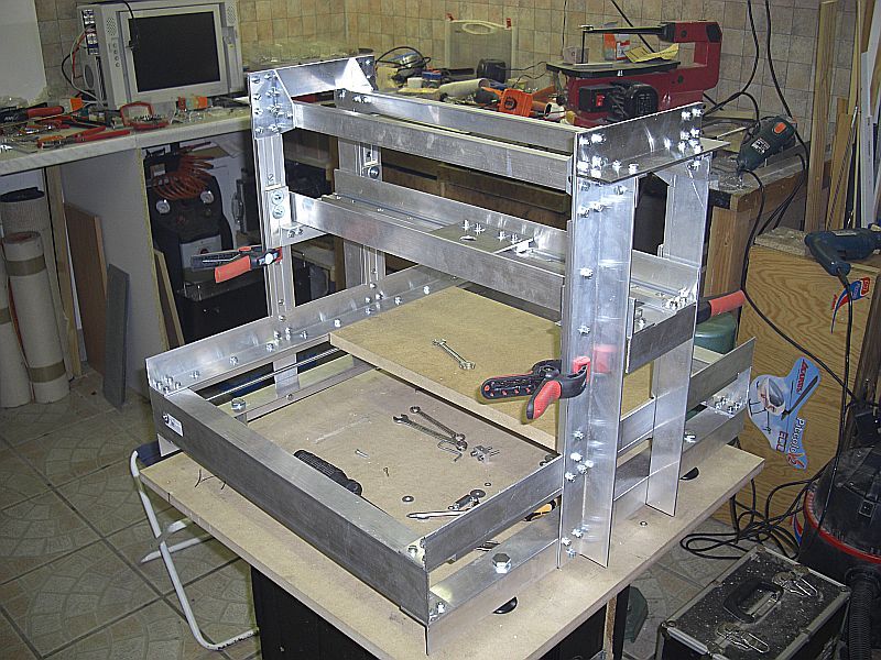

primär habe ich einen HPGL-Code, den will ich dann mit einer eigenen
Software aufbereiten und damit das externe Interface füttern.
Ist ja nicht so das ich bei Null anfange ... habe vor Jahren bereits
eine USB - CNC-Steuerung über eine eigene Software gebaut und gesteuert
... ist nur eben für meine neue Fräse einfach zu langsam (500
Schritte/Sek) und leider sehr vom BS abhängig ... Aussetzer/Rucken beim
verfahren ... habe aber derzeit auch keine Lust ein eigenes Interface zu
bauen(programmieren) ... möchte lieber die Zeit im Bau der Fräse
investieren und das PC-Programm umschreiben ...
