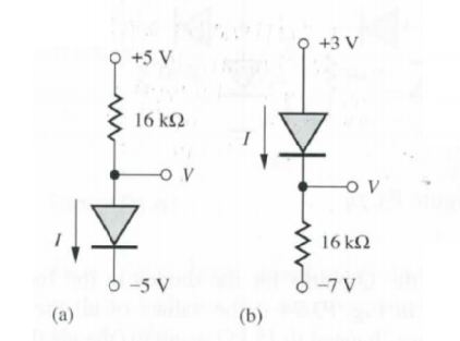

also oben im anhang könnt ihr die "offenen" schaltpläne sehen um die es
geht. ich nenne sie offen weil ich die genaue bezeichnung nicht bzw.
nicht mal weiss ob es eine gibt. also mein problem sind nicht die
bauteile sondern die darstellung ansich.
ich habe probleme da maschengleichungen aufzustellen weil ich einfach an
die darsellung mit geschlossenen maschen gewohnt bin.
 da gibt es teilweise mehrere masse-anschlüsse und verschiedene
spannungswerte ohne mir ersichtlichen polung
ich hoffe ihr könnt mein problem verstehen und könnt mir ein wenig
helfen und tips geben.
danke schon mal

Gast #2894802
ja nehmen wir mal das erste pic. da führt ein zweig zwischen dem
Widerstand und der diode weg und da steht ein v dran. wie soll ich das
verstehen? also mein problem ist einfahc, dass ich aus dieser schaltung
keine geschlossene schaltung mit richtigen maschen machen kann und
deswegen echt probleme damit habe zu arbeiten.

ok ich möchte zum beispiel I und V bestimmen. sollte aus den gegebenen
daten möglich sehen wenn man eine ideale diode dafür nimmt

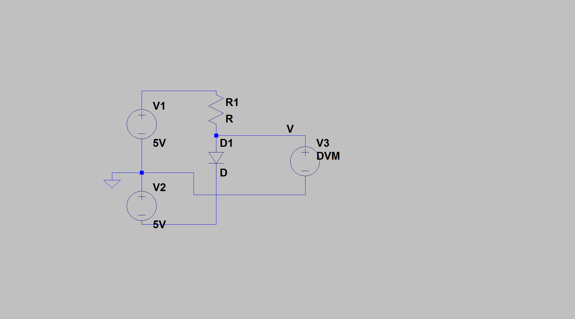

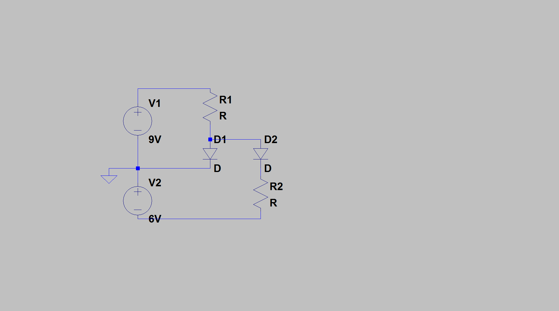

Gast #2894834
I .. welches I?
ist normalerweise ein Strom durch eine Leitung.
U .. welches U?
ist normalerweise eine Spannung zwischen 2 Leitungen am Schaltplan.
Habe ein Beispiel mit Spannungsquellen angehängt.

ok du hast jetzt das dritte pic genommen aber das verstehe ich
ausnahmsweise. einfach den punkt mit den 9V und den punkt mit den 6V mit
der masse verbinden und dann hab ich 2 maschen.
aber wie würdest du das bei dem ersten pic machen. also das mit +5V und
-5V. da hab ich zum beispiel kein Masse-Punkt
#2894863
Der Massepunkt ist implizit da, weil die Spannungsquellen (+5V, -5V)
irgendwo mit einer gemeinsame Masse verbunden sein müssen, sonst ergäbe
es ja auch keinen Sinn von +5V oder -5V zu sprechen. Spannungen
existieren ja immer nur relativ zu einem Bezugspunkt (der Masse eben).
Gast #2894947
Michael H. schrieb:
> fuchs schrieb:
>> tips geben
> studier was anderes...
leute wie du sind der grund wieso dieses forum so unangenehm ist.
hat niemand gesagt dass ich studiere, aber anscheinend fühlst du dich
dadurch besser, mach ruhig.
@ Fritz
danke für deine mühe ich muss zugeben so hab ich es mir auch skizziert
aber dann hab ich probleme bekommen.
ich hab die aufgaben von hier:
http://ocw.kfupm.edu.sa/ocw_courses/user061/EE2030306/Exams/Diode%20Circuits%20Analysis.pdf
ganz am ende der pdf.
das problem ist:
sobald die diode im rückwärtsbetrieb ist, ist der strom an der diode
gleich 0, aber in der lösung gehen die davon aus, dass dann auch der
strom am widerstand gleich 0 ist. Normal würde er doch über V abfliessen
oder verstehe ich das was falsch?
über V kann nichts fließen, weil da keine Verbindung zu einem Potential
der Schaltung besteht,
da steht max. eine U (Spannung) an, die man messen kann,
Ströme fließen in geschlossenen, und nicht in offenen Stromkreisen!

aber nach der schaltung von fritz besteht aber eine verbindung von V mit
dem masse-Potential
#2895693
> dem masse-Potential
Was weißt du denn über Innenwiderstände von Messgeräten?
Wie ist dieser bei einem Spannungsmessgerät und wie bei einem
Strommessgerät?
Vielleicht bringt dich diese Überlegung auf die richtige Fährte?!?
Das ist doch ganz einfach. Z. b. im ersten Bild.
da ist am Widerstand +5 V and der Diode -5 V, macht
ein Spannungsunterschied von 10 V.
Wenn deine Diode ideal ist, wie du geschrieben hat, faellt
an ihr keine Spannung ab. Also berechnet sich der Strom
nach
I = (10 V - Spannungsabfall an Diode) / Widerstand
ausrechnen darfst du selbst.
Und wenn du Probleme mit einer Masche hast dann mal dir
irgendwo ein 0V (GND) hin. und dann ueberall zwischen den
0 V und irgendeiner bekannten Spannung eine Batterie.
