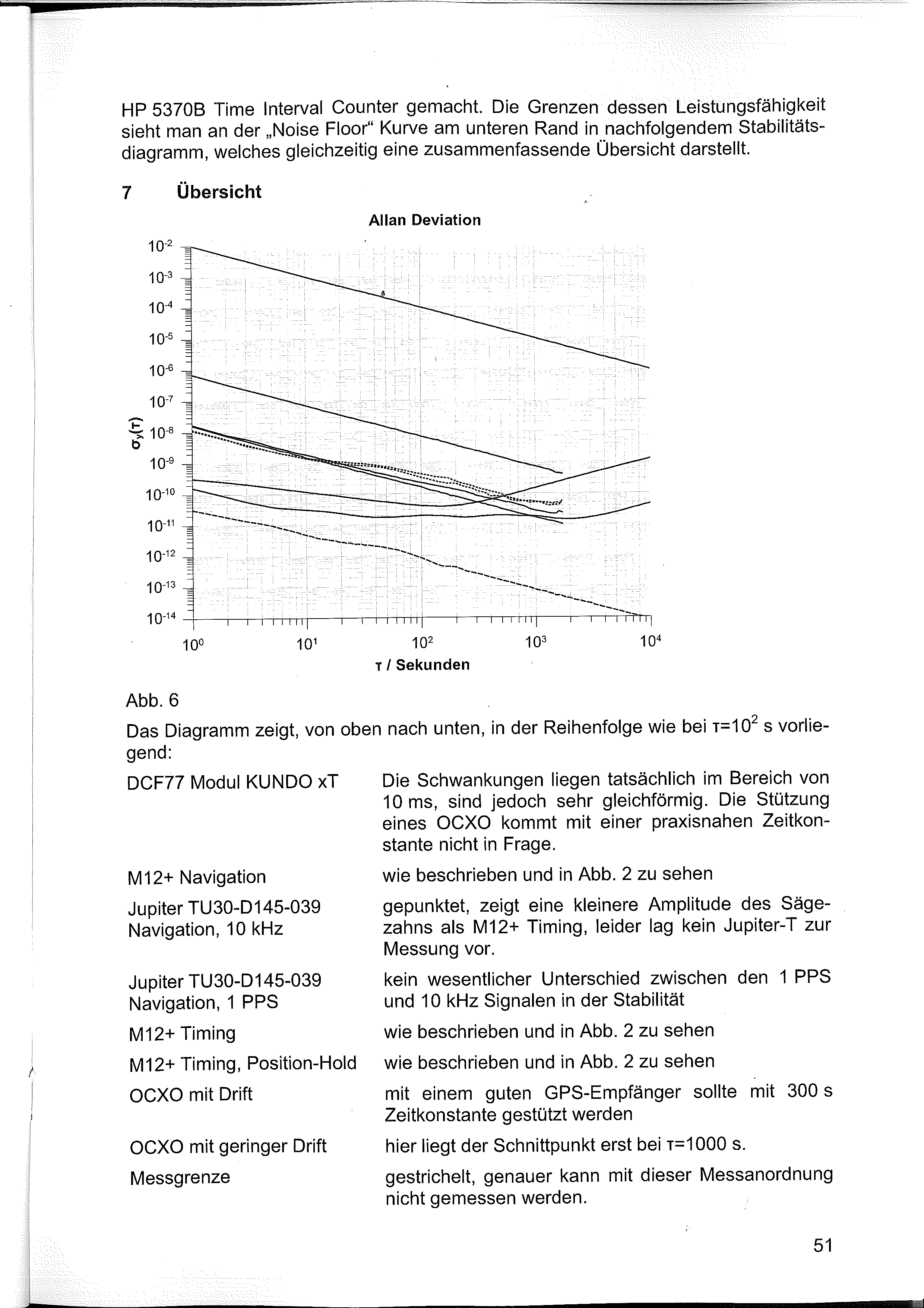

#2899106
Die Elrad-Schaltung gab es in zwei Versionen. Das Superhet-Verfahren war
gleich, mit 625Hz Zwischenfrequenz, aber die zweite Version hatte ein
Filter mit Gyrator.
Auf der letzten Dorstener GHz-Tagung ( http://www.ghz-tagung.de/ ) gab
es einen Vortrag von DG6OBE zum Thema Frequenznormal für den
Hausgebrauch. Interessant ist, dass GPS-Empfänger speziell für diese
Anwendung gebaut werden, hier im Bild der M12 in zwei Versionen.
DCF77 oder auch Loran sind wesentlich schlechter als GPS, wie man sieht.
Satelliten unter 40 Grad Erhebungswinkel werden für den
Referenzfrequenzempfang ausgeblendet, da die Laufzeitschwankungen dort
deutlich größer sind.
