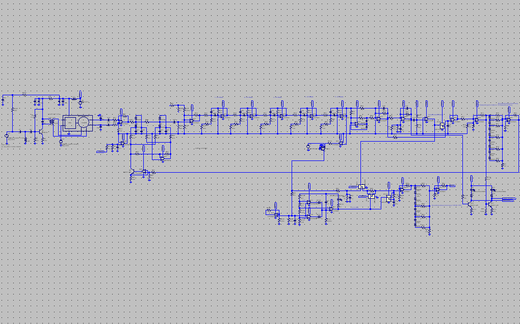

Hier mal das LTSpice-File (LTSpice-Version 4.16d) des Analogteils des
DCF77-Empfängers aus Funkamateur 2009. (Hier
Beitrag "Fi 23 - Wicklungswiderstand - Frequenz unbekannt bei der Güte ermittelt wurde" und hier
Beitrag "Will in LTSpice eingegeben Schaltplan von Funkamateuer hier posten und Fragen dazu stellen" schon mal besprochen
und angekündigt).
Die Struktur entspricht nicht völlig dem Original. Meine ist mehr
gestreckt. Allerdings habe ich mich bemüht die Baugruppen dem
Original entsprechend zu gestalten.
Die Benennung der Widerstände, Kondensatoren und Transistoren (bis auf
den Prefix) entspricht dem Original.
Die der restlichen Halbleiter weicht vom Original ab.
Jedoch sind die der Operationsverstärker vom Original abgeleitet. Die
erste Ziffer entspricht der Zahl im Original, die zweite der Nummer im
Chip (wobei allerdings diese zweite Ziffer zwar eindeutig ist, aber
keine Zuordnung etwa zur Benennung im Datenblatt oder den Pins erlaubt).
Die Benennung der Dioden ist (noch) völlig willkürlich und entspricht
nicht dem Original.
Für Hinweise auf sachliche Fehler wäre ich Euch dankbar.
Die Signalquellen sind hier durch Spice-Spannungsquellen ersetzt. Der
VCO ist nicht vorhanden. Kommt aber (vermutlich in Form einer
Verhaltensbeschreibung) noch.
Im ZIP-File sind die verwendeten Libraries.
Die (unvollständigen) Links sind:
LMV 824: www.st.com/internet/analog/product/251843.jsp
BAV99: www.nxp.com/documents/spice_model/BAV99.prm
NE612: teremo.com/w3jdr/Spice%20Models.html
HC66: Aus der Yahoo-Gruppe "LTspice · LTspice/SwitcherCAD III"
BAV70: www.nxp.com/documents/spice_model/BAV70.prm
Ich suche noch ein gutes Model vom 4066. Der Link den ich gefunden habe,
weist darauf hin, das das dortige Modell bei NF instabil wird, wenn Vcc
nahe an 5V ist. Da in der ZF ca. 625Hz durchgehen, könnte das ein
Problem werden.
Ich weiss auch nicht wirklich ob die Modelle vom NE612, LMV8234, BAV70
und den
BAV99 wirklich gut für den Zweck geeignet sind.
Falls sich dafür jemand interessiert:
1. Die Innenwiderstände der Spannungsquellen sind sicher nicht korrekt.
2. Die Bestimmung des Arbeitspunktes scheitert (noch).
3. Die Berechnung dauert ewig lange.
4. Ich beabsichtige mir mal selbst so einen DCF-Empfänger für eine
Frequenz-Referenz zu entwerfen und zu bauen. Dazu schaue ich mir
vorhande Designs an.
5. Es fehlt noch ein (wenigstens rudimentärer) DCF77-Sender der die
Amplituden- und Phasenmodulation ausgibt. Das werde ich wohl als
nächstes angehen.
6. Da ich selbst nicht viel Erfahrungen mit der Simulation und dem
Entwurf von sowas habe, würde ich auch
gerne einige Fragen und Ansichten dazu diskutieren.

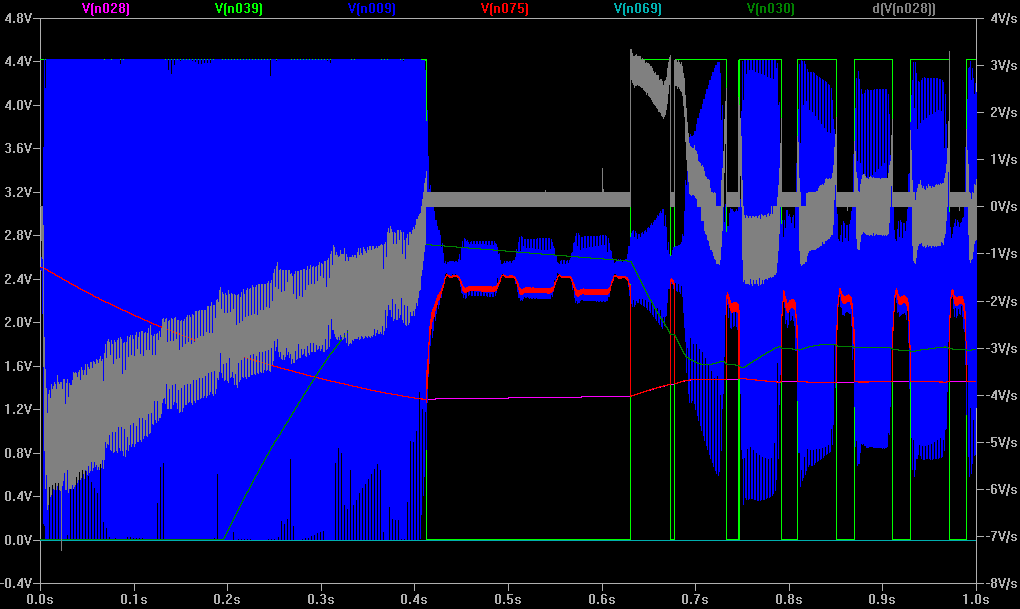

Die Schaltung für die 2,5 Volt Erzeugung schwingt, deshalb findet
LTspice keinen Nullpunkt -> 2,5V Spannungsquelle verwenden
Dann macht der LMV824 Probleme beim Simulieren, deshalb hab ich vorerst
alle durch den LT1211 ersetzt.
Drittens ist auch das NE612 Modell Problematisch oder zumindes sehr
langsam bei der Simulation, deshalb verwende ich für mich immer ein
idealisiertes Modell.

> Jedenfalls stimmt bei dem Gleichrichter was nicht, denke ich
Das hatte ich auch festgestellt. Dann hab ich versucht, den C39 auf
100nF zu verkleinern, damit er in einer angemessenen Zeit
runterintegriert. Hat aber nichts gebracht. Die LT1211 sind nach unten
Rail und nach oben nicht ganz. Die richtigen, stromsparenden Rail to
Rail konnen dafür das Bandwidth-Produkt oder die Anstiegszeit nicht. Ein
OP mit JFet-Eingang kommt gleich gar nicht in Frage.

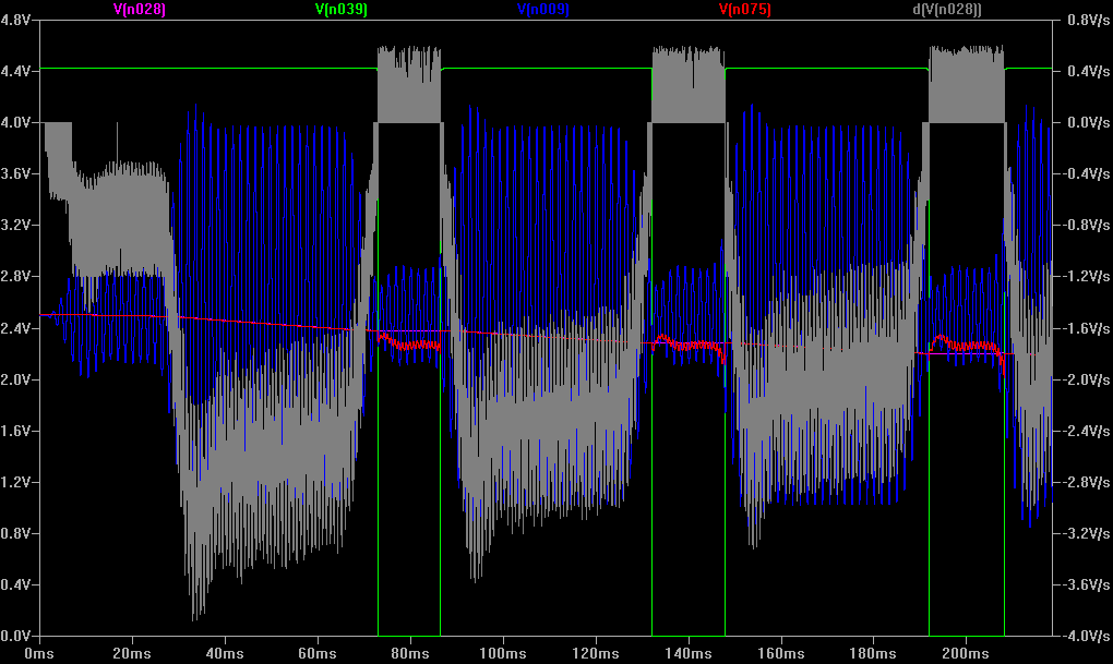

> würden ja 1250Hz rauskommen anstelle von 625Hz
Der R59 führt Signal am Gleichrichter vorbei zum U11 dort wird das
gleichgerichtete Signal zum Originalsignal addiert und erst am U11
kommen die 1250 Hz raus. Das funktioniert auch, trotzdem geht der Enable
vom Analogschalter nie auf high.
Gibt es eine so lange Zeitkonstante, daß es sich erst nach ein paar
Sekunden einpendelt?
Müßte eventuell die AGC erst klein anfangen und dann hochregeln? Ist da
was invertiert? Also eventuel die AGC erstmal mit einer fix angelegten
Spannung überprüfen.

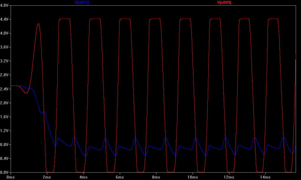

>erst am U11 kommen die 1250 Hz raus.
Ja, richtig. Vollwellengleichrichter haben einen zweiten OP für die
jeweils andere Halbwelle. In diesem Fall für die negative Halbwelle.
Gibt 1250Hz.
Bei mir nicht, oder verstehe ich was falsch? Das Bild zeigt rot die
Spannung am Knoten R59/R60 und blau die Spannung R63/R64.
Sieht das bei Dir anders aus?

Ich lasse die Simulation nochmal mit grösserer Dauer laufen. 1s.
Denn ich sehe das die AGC bei 100ms Endzeit doch immer noch weiter
gefallen ist. Ich denke Deine Frage von oben
Beitrag "Re: Funkamateur DCF77 Empfänger/Normal - LTSpice Simulation des Analogteils" könnte sinnvoll
sein.
Ich lasse mir mit der d()-Funktion die Ableitung der Regelspannung
ausgeben um zu sehen, wie sie sich verhält. Danach fällt die
Regelspannung mit ungefähr 2.4V pro Sekunde.

Ich hab die zwei 4.7µ Kondensatoren temporär durch 2.2uF ersetzt. Der
Takt von der Signalquelle kommt ja für die Simulation auch wesentlich
schneller.
Es regelt dadurch jetzt innerhalb 400ms zurück, jedoch zu schnell/weit,
wobei die 47µF bei den Dioden die Regelspannung zwischenspeichern und
lange nicht mehr freigeben. Diese Elkos könnte man vermutlich ein wenig
verkleinern. Oder es funktioniert in der Realität mit dem langsamen Takt
besser und den oben erwähnten 4.7µ besser.
Woran erkennst Du das?
Ich bin jetzt bei 480ms und die Regelspannung geht immer noch weiter
'runter. Soweit kann ich das bestätigen. Man sieht aber noch keine
wirkliche Einwirkung auf den Eingangspegel des Gleichrichters. Ich habe
doch den Eindruck das diese Aussteuerungsgeschichte der LT1211 im Ggs.
zu LMV824 eine Rolle spielt, die wir gestern besprochen haben.
Ich glaube ich werde doch noch mal die OP-Amps tauschen und mein
Stepping höher setzen, damit es schneller geht.
Ich wünschte man könnte mit LTSpice verteilt simulieren. :-)

> Man sieht aber noch keine wirkliche Einwirkung auf den Eingangspegel
Ich hatte das Signal nochmal verändert/verringert, damit funktionierts:
PULSE(10u 2.5u 0 1m 1m 20m 60m)
Gast #2857658
Ich habe jetzt mal die Regelung abgehängt und eine feste Spannung von
0.3V eingespeist. (Probiert bis der Pegel vor'm Gleichrichter irgendwie
sinnvoll erschien).
Jetzt sieht man, das die Schaltspannung vom 4066 der Regelspannung
folgt.
Tatsächlich würde der Regler gerne noch weiter nach unten aber die
Zeitkonstante hindert ihn d'ran.
Wenn ich das richtig sehe, dann waren wir vorhin nur zu ungeduldig,
resp. der Regler braucht (in der Simulation) ewig lange bis er einen
vernünftigen Ausgangspegel erreicht.
Jetzt haben wir die Modulationsphasen verkürzt und die Zeitkonstanten
und schon sieht man was. Grins.
Was meinst Du?

#2857720
Bei mir schwingt der Regler über und stabilisiert sich nach 0,6
Sekunden. Mit den Original Bauteilwerten sollte das ruhiger werden.
> das Originalsignal um 4 verstärkt
Du meinst, er schaltet immer zwischen einfach und vierfach um, um danach
einen konstanten Pegel zu erhalten, auf den man fast ohne Lücke regeln
kann.
Gast #2857792
Ich glaub' man kann dieses Überschwingen auch anders betrachten. Ich
glaub' man kann es als so eine Art temporären Deadlock beschreiben.
Man sieht, das das Schaltsignal bei 412ms auf Low geht, weil die
Regelung den Pegel endlich weit genug heruntergeregelt hat.
Gleichzeitig wird der Dämpfer sehr stark eingeschaltet. Wohl weil C40
heftig (so ca. 1,2V) aufgeladen ist. Also geht das Signal runter. Der
C40 lädt sich parasitär langsam weiter auf und dadurch geht der Pegel
irgendwann wieder so hoch, das das Schaltsignal die Regelung wieder
wirksam machen kann. Bei den nachfolgenden Austastungen ist dann C40
etwa richtig aufgeladen und verändert sich nicht mehr sehr.
Naja. Scheint er fängt sich dann wieder.
Hmm.... :-)

Nee. Meine Erklärung ist (mindestens teilweise) Quatsch. Die Ladung von
C40 folgt ja noch der Regelspannung solange nicht abgeschaltet wird.
Doch ein Überschwingen - zu heftiges Abregeln - zu steile Regelung.
